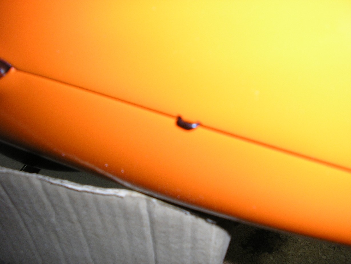

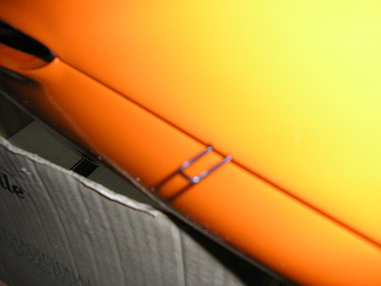

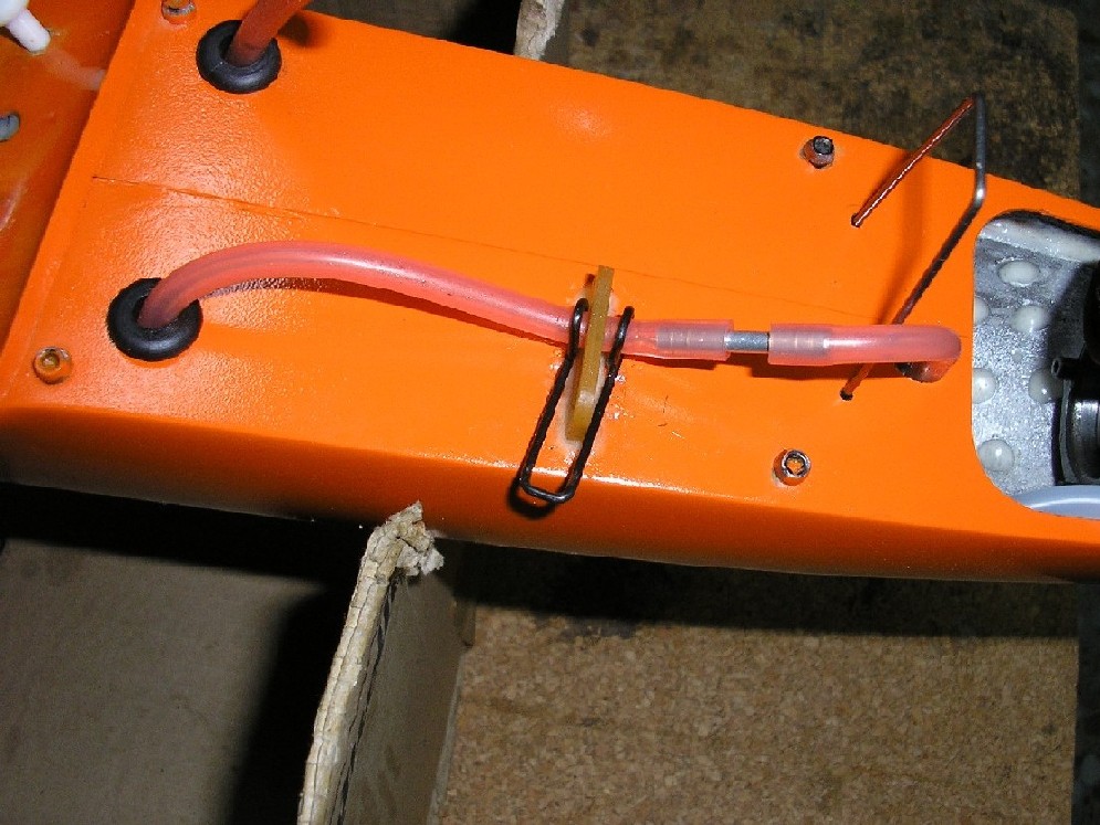

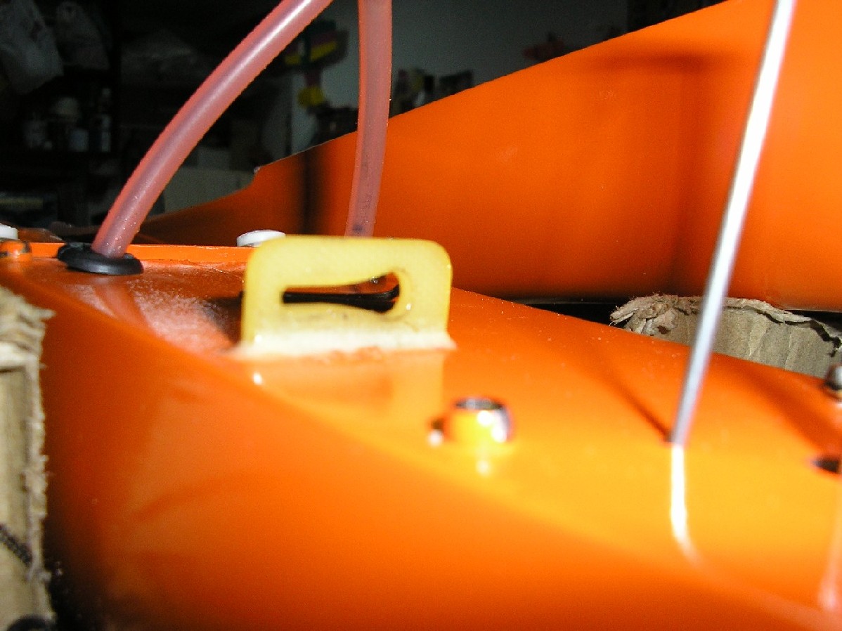

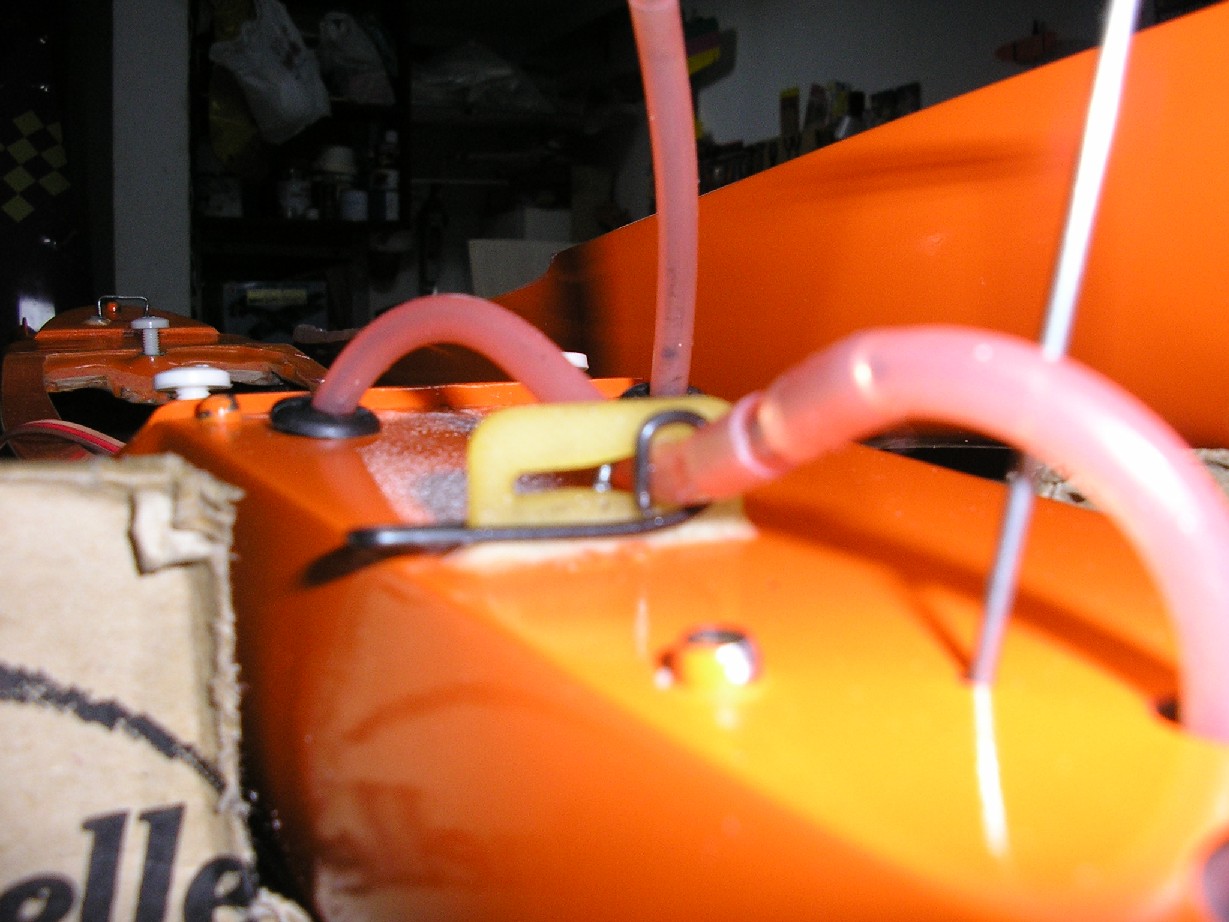

Muy buenas pilonero,
Este es el mecanismo que yo uso en mis aviones. Te mando unas cuantas fotos, aunque el sistema es muy sencillo.

Espero que las fotos te sirvan, el sistema es sencillo y practico,y te evitas las pinzas y demás cosas que a la hora de arrancar son un estorbo, sobre todo cuando te dan un minuto para arrancar y parece que el crono corre más de la cuenta.
