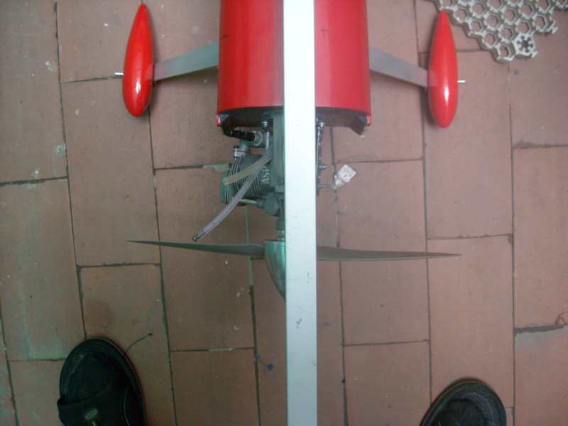

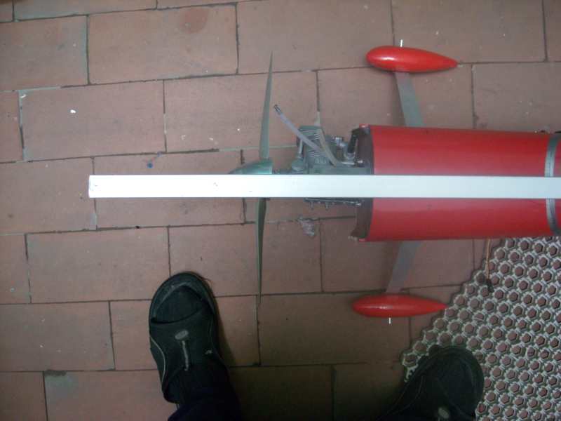

Pues me pasa lo siguiente: lo estrene ayer y no lo he roto de milagro, cuando hago un luping viendolo desde detras, osea llendose no viniendo, el la parte superior del luping me mete el ala derecha hace medio tonel y se sale pero eso no es lo grabe, girando tambien lo hace y aqui es don de casi lo piño, las alas no esta reviradas ni los alerones tampoco la profundidad esta paralela a las alas y la direccion a 90 grados perfecta viendolo desde arriba de punta de ala a estabilizador hay la misma distancia en las dos alas,las dos partes de la profundidad baja y suben lo mismo,el equilibrio transversal esta bien (le tube que poner un poquito de plomo en el ala izquierda) lo mires por donde lo mires esta todo alineado, y sigue metiendo el ala derecha, lo unico que se me ocurre es que el angulo antipar del motor a la derecha sea demasiado, adjunto una foto para que lo juzgeis, pero si este angulo fuera excesivo cuando vuela horizontal se desviaria a la derecha y no lo hace.......misterio por favor decidme algo...
es un giles 202 de 1400 de envergadura de phoenix models creo lo compre en segrelles Valencia
La varilla de aluminio que veis en la foto esta alineada de timon de direccion asta lacuaderna para llamas del motor

Tengo el mismo avion, dos cosas le corregi, la incidencia motor y batante lastre o plomo debajo del motor porque en la parte superior no creo que puedas por el canopy, sino es una avion ingobernable,al menos a mi me pasaba lo mismo que a ti
espero que puedas solucionarlo

Hola, es dificil decirte el por que, sin ver el avion volar o probarlo, yo hace unos años tuve uno y estaba encantado con el, fue mi primer avion acrobático.
Si como dices esta todo correcto y con el CG en el sitio que indica el fabricante creo que mete el ala por excesivo mando de profundidad o baja velocidad en las maniobras.
Es un avion que va bien mientras que vaya rapidito, en cuanto bajes de velocidad y apliques mando te metera el ala.
Para que te hagas una idea te pongo un ejemplo, a mi nunca me metio el ala (siempre lo llevaba alegre) y era novatillo, se lo deje a un compañero del club que volaba muchisimo mejor que yo, en un giro le bajo mas de la cuenta la velocidad, metio el ala y siniestro total.
Otro ejemplo, un compañero del club me dijo que probara un avion, ya que a el haciendo un luping le pasaba lo mismo que a ti, lo probe y hacia los luping perfectos, el compañero aplicaba demasiado mando de profundidad y entraba en perdida con la consecuente metida de ala.
Este tipo de aviones rondan los 2.7-3kg y hay que tener mucho mimo con los mandos ya que tienen mucha carga alar.
Un saludete
PD:Un avion no mete el ala por la incidencia del motor
