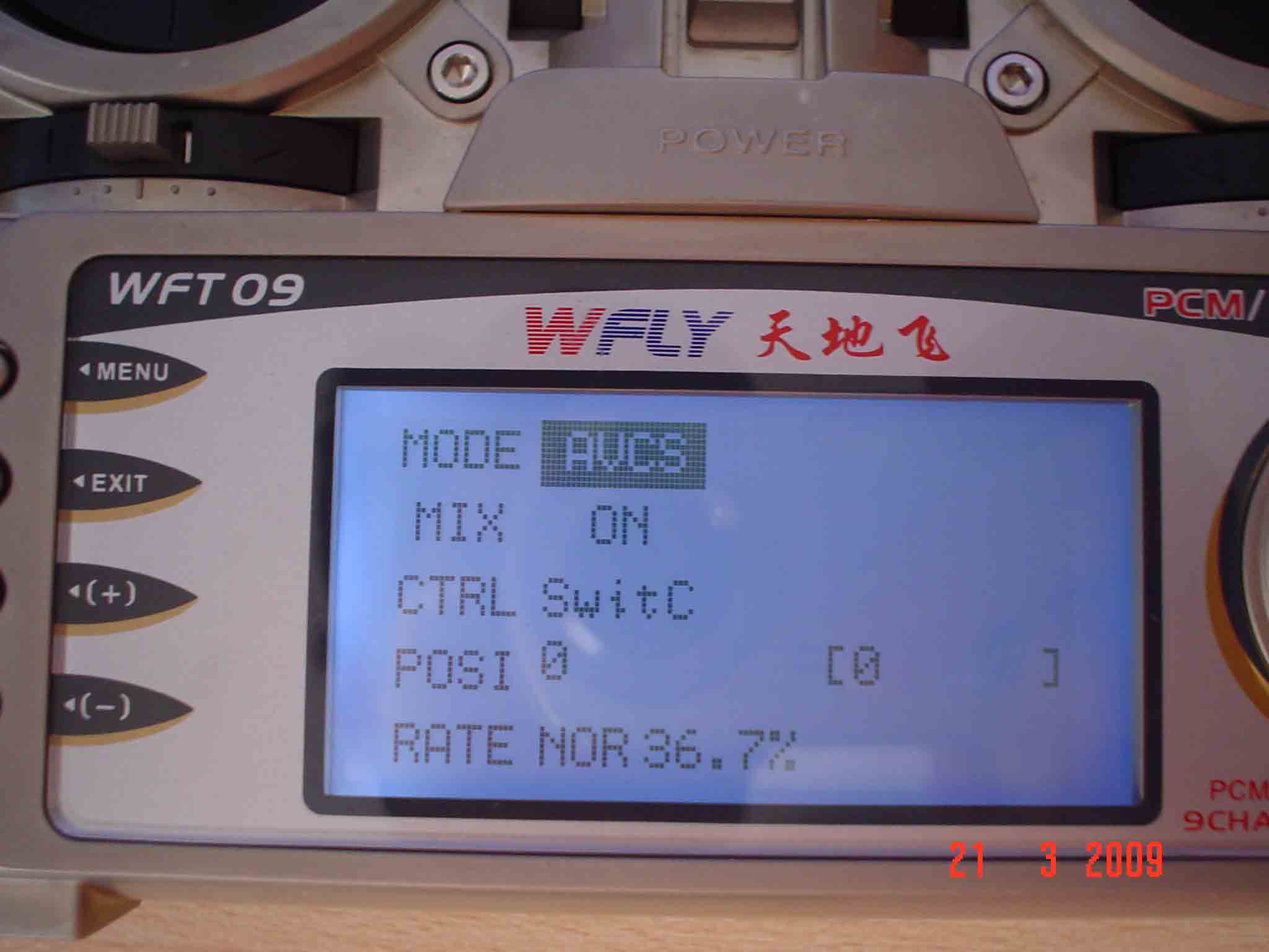

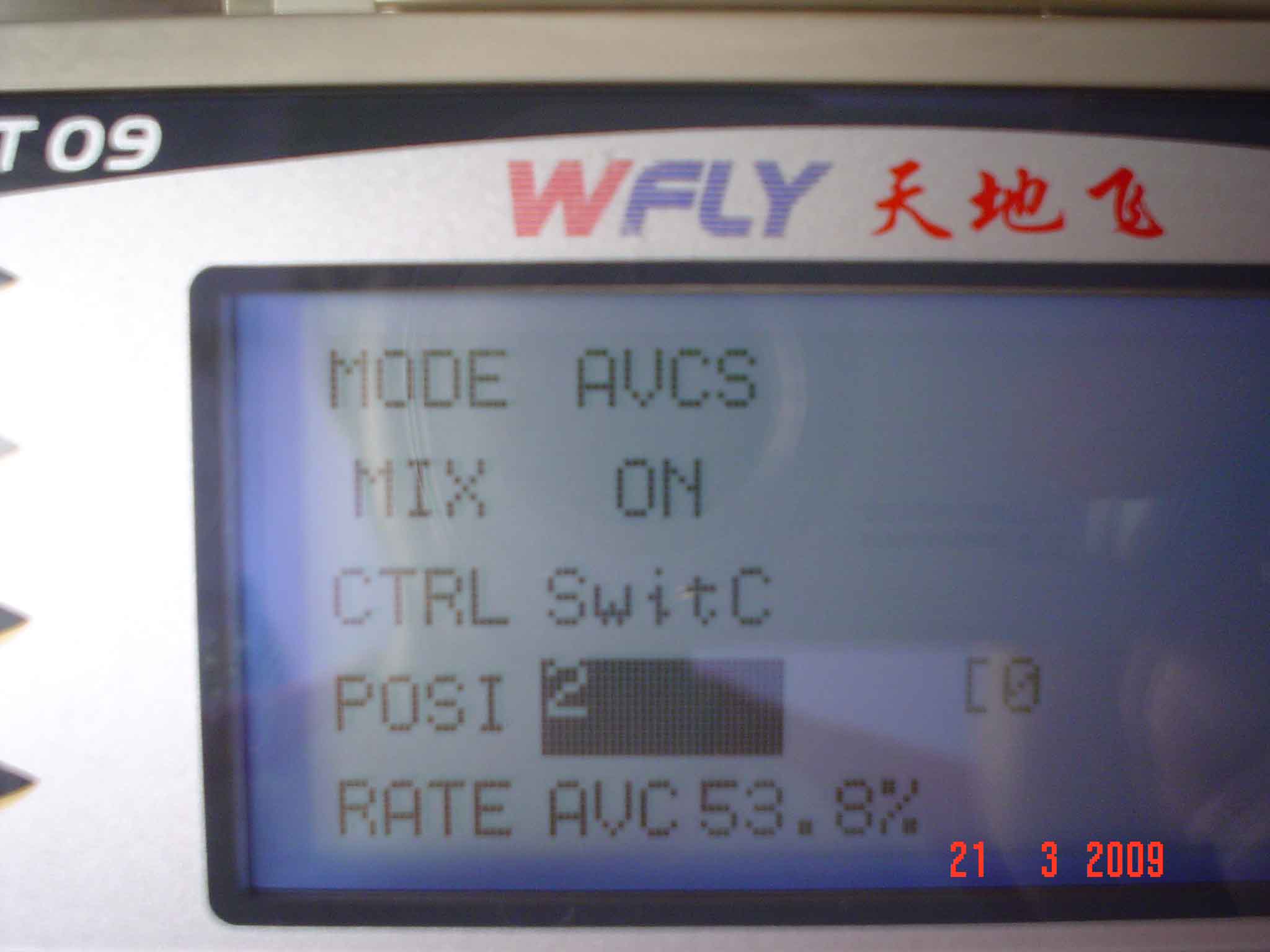

Por gel2
#811895
javier16 escribió:
robert82 escribió:Alguien sabe activar el bloqueo de cola con la wfly 09 y el gyro futaba 401. se enciende la luz del giro como si estuviera activado pero no actua el bloqeo y por mucho q toqe la sensibilidad como si no hiciera nada.
Te dire como lo tengo yo, le asigno un interruptor (CTRL) a un Swit en mi caso el E, en modo AVCS la mezcla MIX la tengo en ON porque sino el heli da grandes sacudidas de cola similares a cola de pez pero en plan salvaje y el RATE lo tengo en NOR al 22%, si lo pones en AVC se quita el bloqueo del gyro (va al reves no se porque)
De esta manera el 401 me funciona con la Wfly
Es como te dice javier16, a mí tambien me va de alrevés. Y tambien le tengo que poner la ganancia baja porque sino hace cola de pez.
Te pongo unas fotos porque te aclararás mejor. Espero te ayude:
