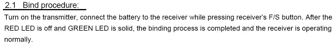

Hola buenas me pedi a hobby king este receptor y cuando lo conecto en el variador no tengo huevis de emparejarlo con la emisora estoy con un cabreo que nos veas,se me queda luz verde encendida y la roja parpadeando,segun he entendido en las intrucciones hay que pulsar el boton del receptor hasta que se apague el rojo y quede solo el verde pero no hay manera lo he dejado unos 20 segundos pulsado y no se apaga,alguien sabe si estoy haciendo algo mal? que lo tenga por casualidad este receptor?

JODERRRRRRRRRR como te QUIEROOOOO sere inútil es que mi ingles no es muy bueno jejejeejeje,tio muchas gracias estaba ya desesperado y casi jodo el servo del timon pk me hina a final de recorrido de mi f9f rclander que lo estoy montando.
