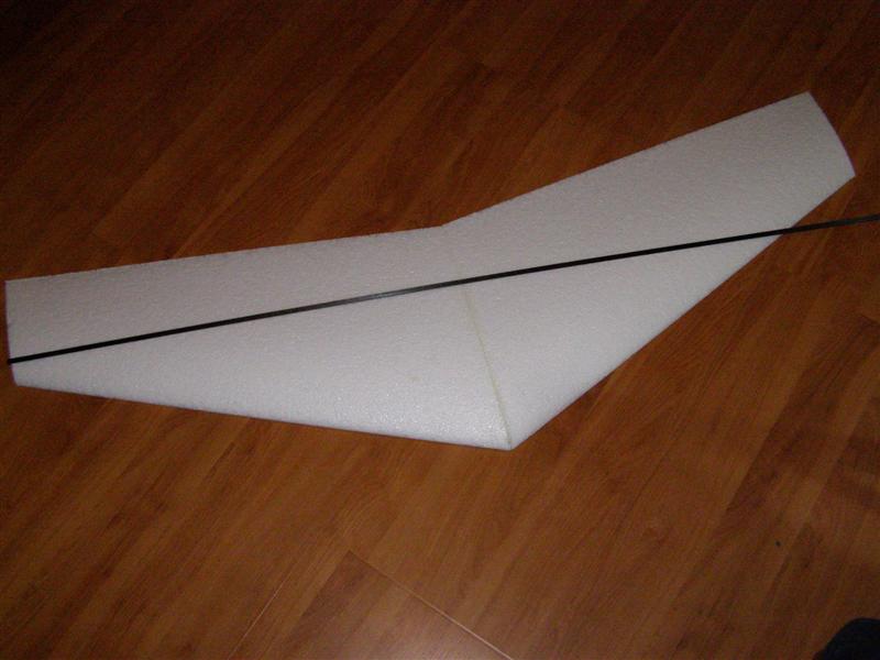

buenas estoy montando este ala y me surge una duda alguien podria decirme como pongo la varilla que viene para darle rigidez el manual dice que hay que hacer un corte e introducirla pero ¿donde hago el corte exactamente?
gracias

Hola amigo,, bueno,,, normalmente las colocamos transversalmente,,,, osea,,, que atraviese el ala de una punta a la otra,, como bien dice el manual es para darle rigidez,,, osea... para que no flexe y no se parta por la mitad,,,,asi, que puedes colocarla sobre el ala, marcarla con un lapiz y hacer el corte para que encaje,,,, y despues aplicar algun pegamento tipo epoxi para que se adhiera la barilla al foam.....

En la mia hice el corte tan alante como pude para que entre de lado a lado.
Simplemente se haces un corte, pones el carbono y empujas. Verás como se mete y desaparece. Un poquito de epoxi en elgunos puntos y ya está
