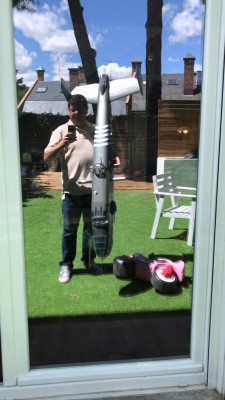

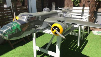

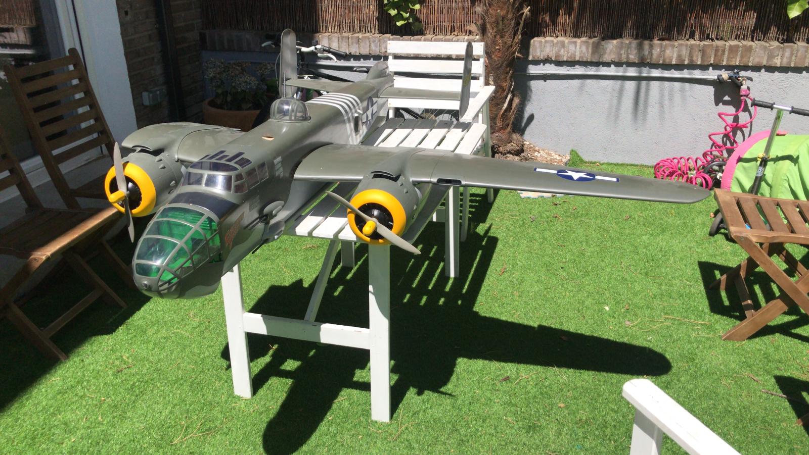

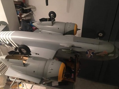

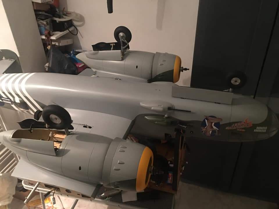

Hace un tiempo, compré un B25 ARF de Topflite de segunda mano. Quien me lo vendió, a su vez lo compro a alguien que lo tenia montado como maqueta estática en un Bar y jamas lo había tocado.
Por lo tanto, aún siendo un ARF que debería ser más o menos sencillo de montar, resulta que al avión le faltan todos aquellos elementos interiores que no eran necesarios para una maqueta de decoración, principalmente, las estructuras de madera de las cabanas de motores donde van anclados los motores y el tren retráctil.
El avión venía también con la punta de un ala rota (consecuencias de haber estado guardado en un garaje durante años.
Aunque yo no sea maquetista, si que he construido muchos aviones por lo que espero tener el nivel suficiente para restaurarlo y ponerlo en vuelo a pesar de que será mi primer bimotor y mi primer avión con tren retráctil.
Bueno, dejo algunas fotos para abrir el hilo del día que lo recogí y ya iré poco a poco ampliando.

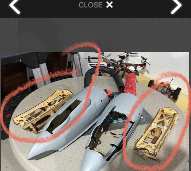

Lo que ahora más quebraderos de cabeza me está dando, es conseguir los planos de las cabanas de los motores para construirlas ya que al ser un ARF no había planos. Solo encuentro fotos y estoy tratando de hacerme mis planos pero me da un poco de miedo liarla con las incidencias de los motores. Estas son las piezas.

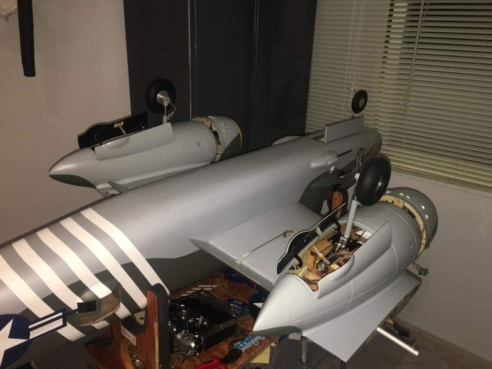

Yo al mio le puse el robart al final va clavado sin modificar ahorras año y listo
