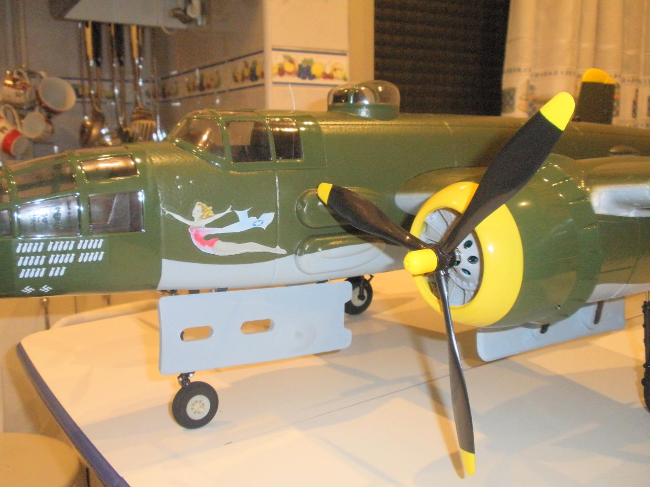

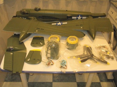

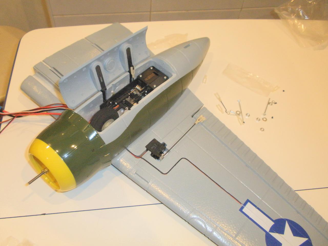

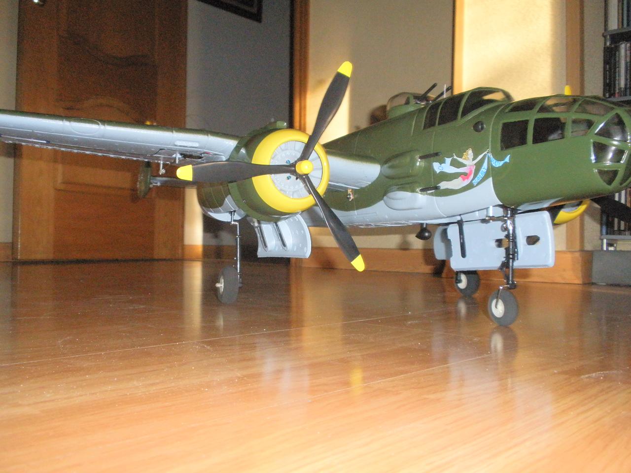

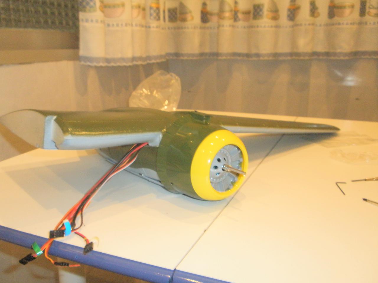

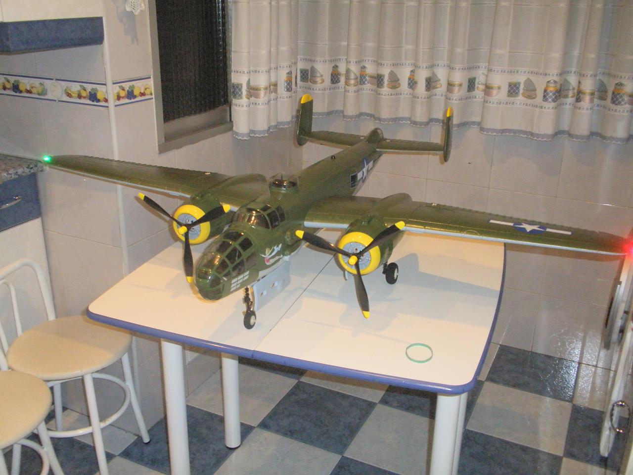

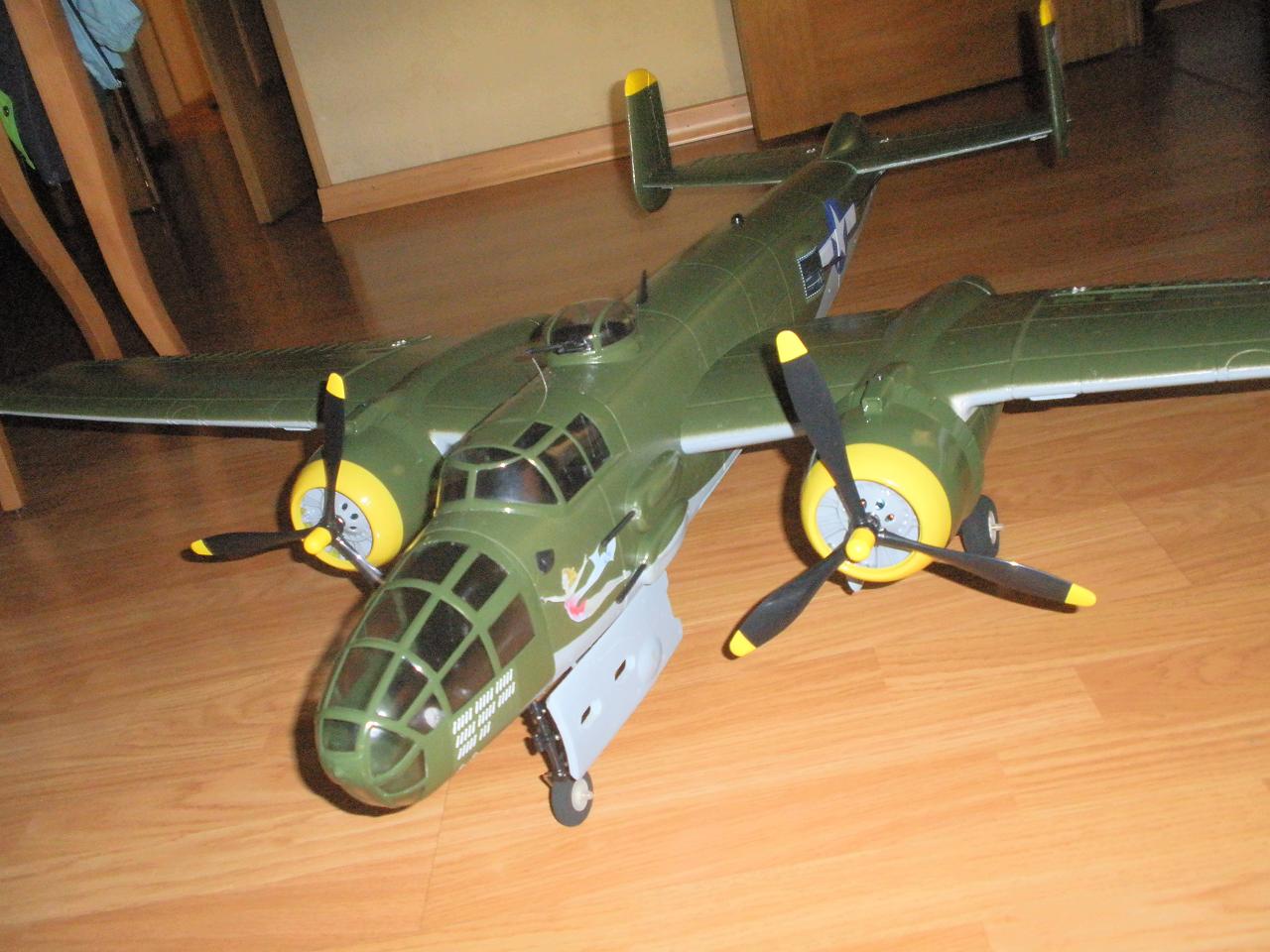

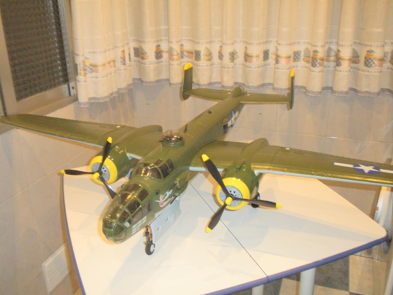

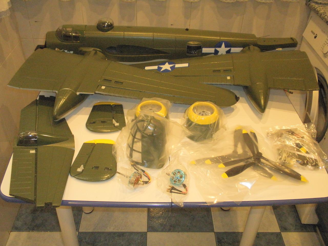

Abro este hilo para enseñaros y comentar mi última adquisición, un B-25 mitchell de HC-HOBBY
Detalles técnicos del avión:
Envergadura: 1355mm
Longitud: 1041

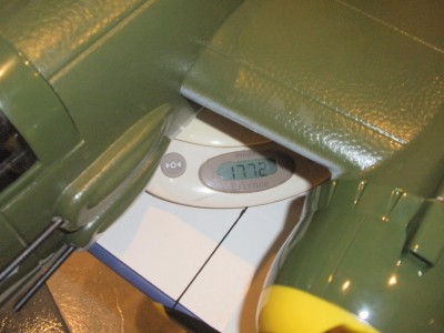

Peso en vuelo (según fabricante, claro): 1750g
Mínima batería recomendada: 2200mah 11.1v 20C. Yo le pondré de 30C, que ya las uso para mi TREX450
Está construido en EPO, y está todo incluido a falta de receptor y baterías. El avión incluye luces de navegación y tren retráctil con compuertas. Incluye un secuenciador para la sincronización de las puertas y las patas del tren. Contiene 10 servos en total:
2 Alerones
1 Profundidad
1 dirección
6 para los trenes de aterrizaje (3 para las puertas y 3 para accionar el tren)
También incluye 2 variadores de 20A.
Viene todo prácticamente instalado: Superficies de mando instaladas y abisagradas, tren retráctil y puertas instaladas. Variadores instalados. Servos instalados. Con poco tiempo estará listo para volar. Incluye también dos juegos de hélices.
La primera impresión es muy buena, en cuanto a detalles del avión. Ya iré comentando según vaya construyendo.
Algunas fotos:
