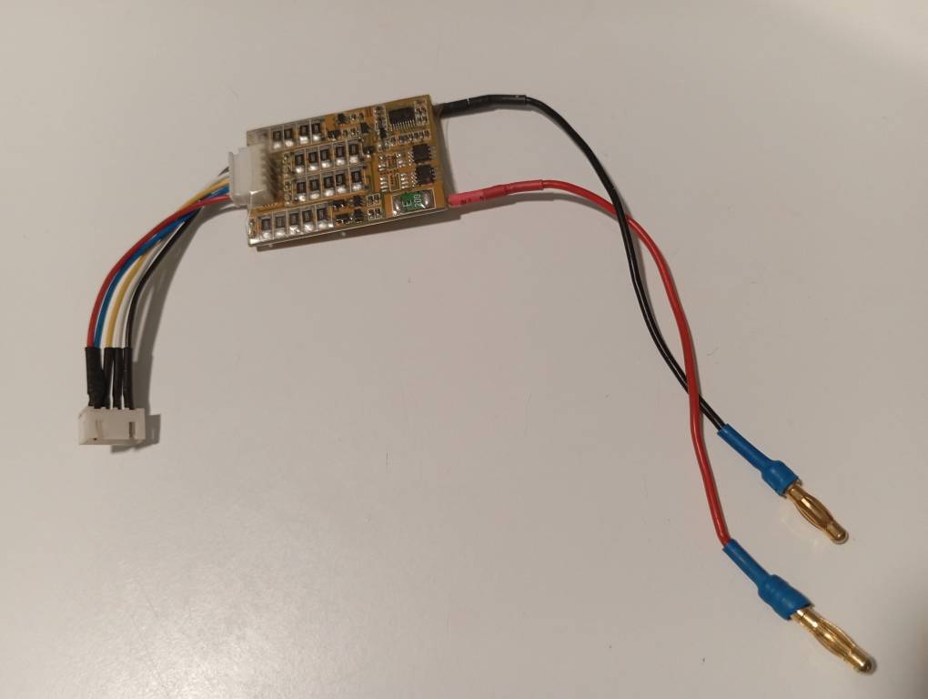

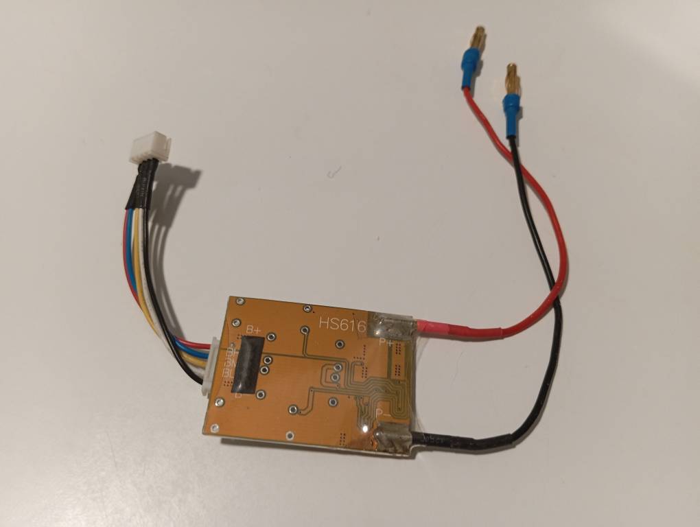

Hola, adaptar un BMS seria posible pero están diseñados para Life y posiblemente daria algún tipo de error al hacer el corte de carga, tengo otro cargador de los tipicos que todos solemos tener en casa con su balanceador pero solo tengo un puerto, la verdad que es una pena que no consideraran el equilibrado .

Ciertamente un BMS de Laptop está diseñado para Li-ion pero con baterías Lipo funcionan bien dado que una Li-ion tiene voltaje nominal de 3,6V y una Lipo de 3,7V, en el caso el BMS cortaría a 4,2V que es donde Li-ion y Lipo se igualan, si fuese al reves si sería un problema porque una Lipo al no estar cargada a tope no completa su maxima capacidad de corriente y el BMS cortaría antes retornandole al cargador un error de carga.
En todo caso y por aprovechar un buen equipo haz busquedas de balanceadores universales para Lipo, salen un montón a precios desde 6€, con el manual del cargador en mano y el del variador hay forma de coincidir los esquemáticos y hacer algo bueno.

Gracias por vuestras respuestas y tan rápidas, la verdad que he retomado de nuevo el hobbie y estoy poniendo al dia todos los aviones y cargadores, voy a empezar a experimentar con los BMs, ya os cuento que tal ha ido todo.
