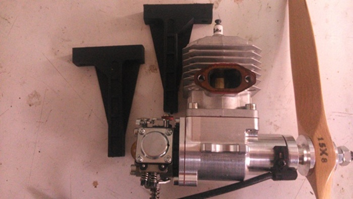

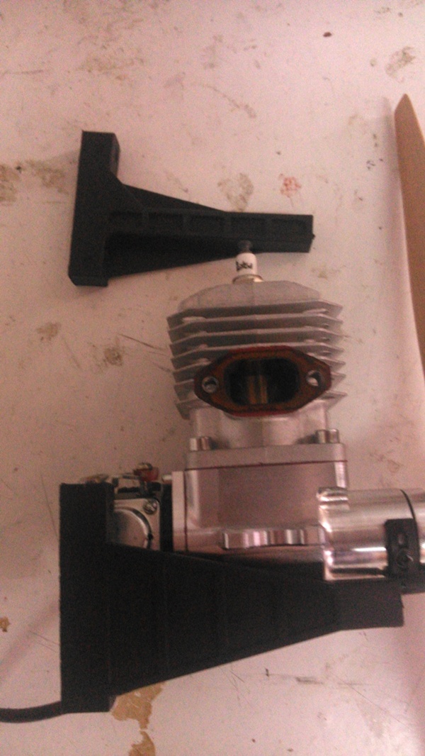

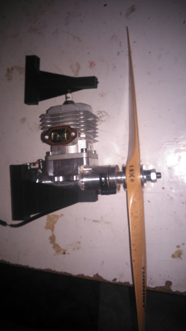

Ahora quisiera que me dijerais si se puede montar un motor de gasolina de 20cc en una bancada de nylon, de las que se utilizan para los 120 glow, o si por el contrario se podria partir. En concreto es esta de las fotos

Yo las he utilizado para los glow 120 y no he tenido problemas, pero no he usado nunca un gasolina y quisiera que me dijerais vuestra experiencia, si sirven igual si alguien la lleva. Me han dicho que los kits de aviones para estas cilindradas tanto en glow como en gasolina es la que suelen poner.

En mi opinión me parece una bancada perfecta, si en algun momento sufre un golpe partira por la bancada antes que por la parallamas y al ser plástico absorverá algo de vibraciones y si además le pones unos silentblock en la parallamas mejor aun, la goma eva parece que funciona muy bien aunque aun no lo he probado pero en esta semana lo pondré haber que tal. Un socio del club lo tiene en un crrc 26 y le funciona francamente bien.

Si que es cierto que ante un golpe parten antes que la cuaderna porque me ha pasado en mas de una ocasion, pero mi dura era si eran endebles a la hora de colarlas para un gasolina de esta cilindrada.

hola, yo por mi experiencia te dire: se me partieron 3 de ellas.
Al minimo toque con la hélice, fisuraban, es mas la hélice ni se me enteraba, incluso hice algún vuelo y luego en casa vi que el motor se movia un poco sujetándolo por el eje y al quitar la carena me daba cuenta que había una fisura.
Son muy ligeras y fáciles de taladrar pero un golpe y casacan y a lo mejor no te das cuenta como yo, solian fisurarse justo por donde el taladro.
Ahora uso de aluminio con silentblocks de du-bro. Las compro por ebay en usa y salen algo mas baratas, ven genial con lo de los silent block. Y muy robustas .
Como inconveniente : necesitas un taladro vertical para hacer los agujeros en el aluminio y un broca de metal y es mas pesada , si necesitas unos 150 gramos mas en el morro va muy bien como fue en mi caso.
otra opción que valoré fue poner la bancada de plástico a la cuaderna con unos tacos de madera entre esta y la cuaderna , de este modo podía atornillar el motor no tan en el extremo de los ejes de la bancada , es decir , mas cerca de los nervios .
