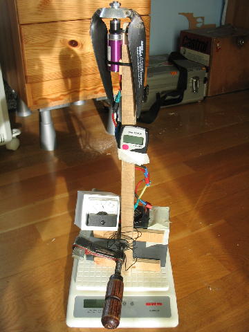

Os pongo tambien alguna foto del banco de pruebas.
La medida del empuje se hace por diferencia de peso. El motor trabaja estirando como en el avión y no empujando como en otros bancos de pruebas. De esta manera el sistema es mucho mas sencillo.

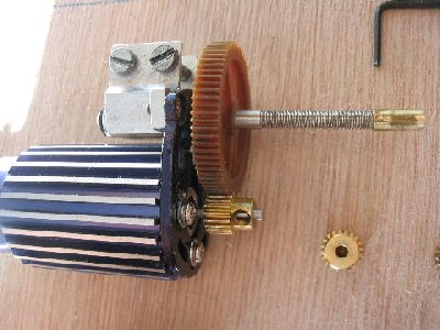

Motor Hyperion y reductora. Con el cabio del piñon se consiguen distintas relaciones de reducción.

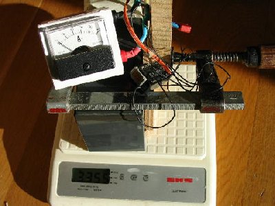

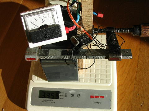

Amperimetro y bascula

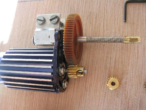

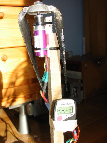

Motor feigao con su reductora 4:1 y el tacometro

El banco de pruebas completo
