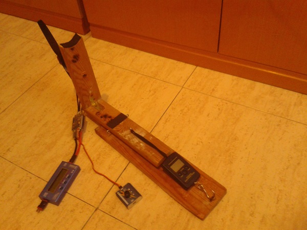

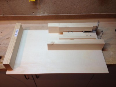

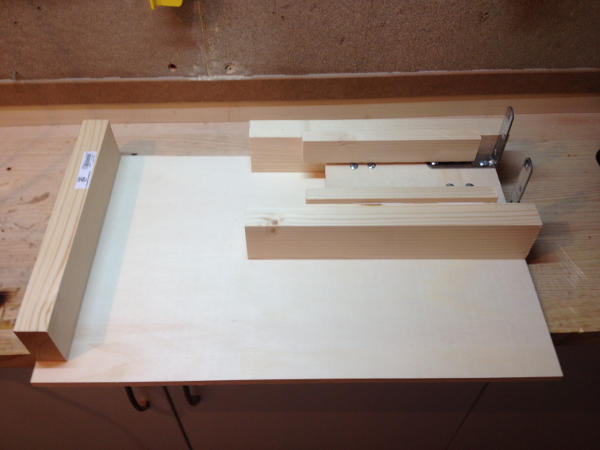

Por si le sirve a algún compañero,

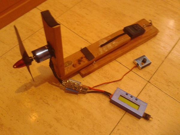

Harto de especular con la hélice y la bateria adecuada, me hice un banco para calcular los watios que daba una combinación de motor + hélice, cogiendo ideas del foro me hice este en forma de L, el problema es que cuando le pongo motores grandes y hélices de mas de 13pulgadas parece que se va a desmontar, se revira por el par motor y tampoco me fío de la exactitud de la báscula. Ademas de tener que ponerme justo a lado de la hélice para mirar el empuje , lo que me ha costado un buen susto.

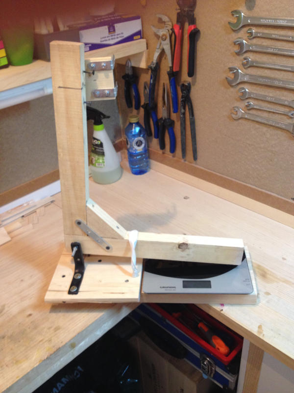

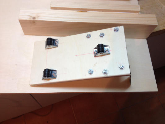

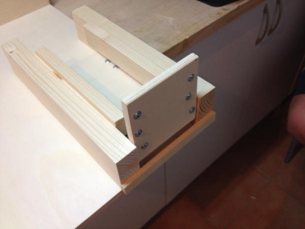

Asi que me estoy fabricando la versión 2, esta por terminar pero por ahora pongo los avances de hoy por si ha alguno se le ocurre alguna modificación.
La ideas es tener todo los aparatos de medir en el mismo lado y en caso de que se rompa la hélice estar siempre detrás de ella, la báscula ira enganchada a la madera de la izquierda y al carro donde estara el ESC + motor, la batetira y herramientas de medición en el lateral libre para tener sitio.
El costo es my bajo, las maderas no llegan a 7€, las 3 ruedas 0,75 cada una y estoy a la espera de una báscula de colgar que me ha costado 6€.por ebay.
Cuando lo tenga terminado subo mas fotos y un video de prueba para ver si funciona el invento.
