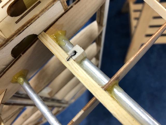

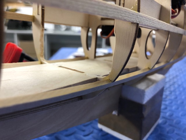

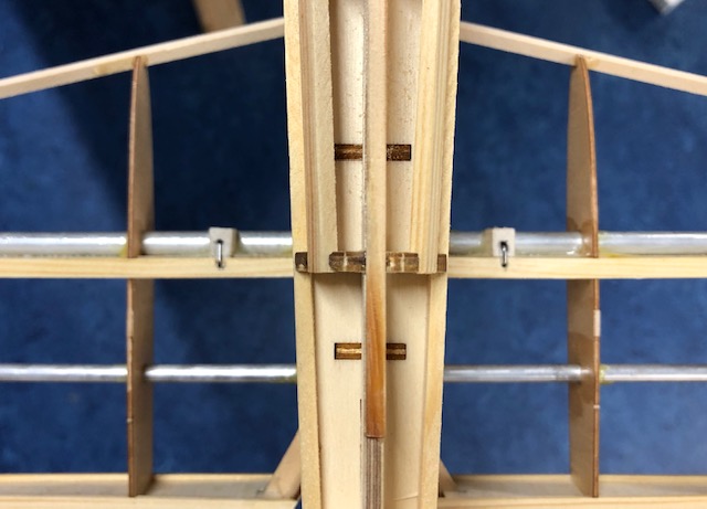

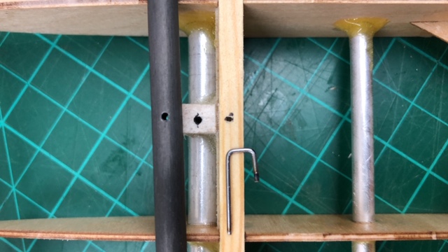

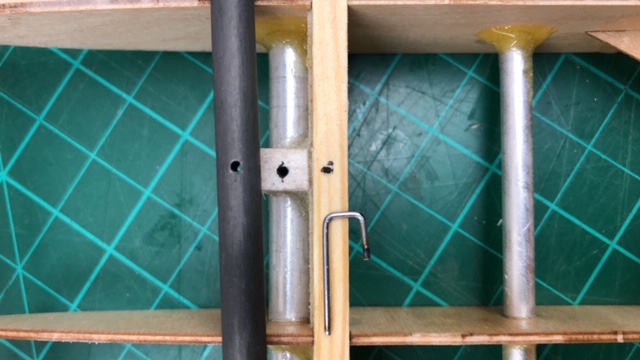

Avances: los servos de profundidad y dirección, ya están en su sitio. Siguiendo las recomendaciones de no dejar las fundas muy "largas" y ajustarlo antes de recubrimiento como bien dijo Fran; sin problemas.
He sustido la fijación de los estabilizadores (engorroso y pesado de fabrica) por un pequeño pasador en acero de 1mm que atraviesa funda y bayoneta del estabilizador. Se ha hecho una pequeña canal y queda enrasado con el estabilizador. Se fija con fixo. El sistema queda fijo, ligero y espero que no de problemas. No obstante y por asegurar, el tubo de carbono que hace de bayoneta es macizo. ¡Mala suerte sería que partiera por la zona del agujerito!

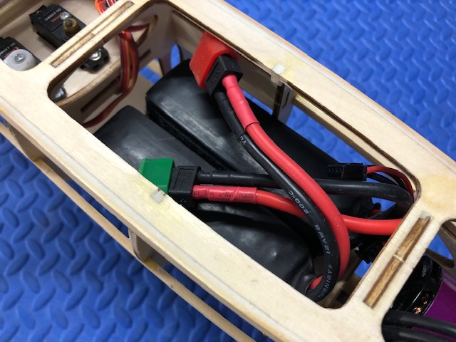

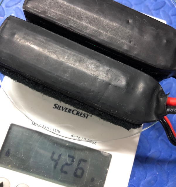

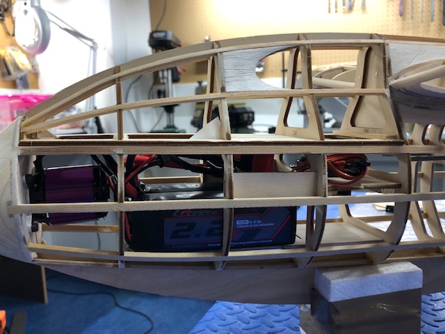

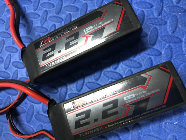

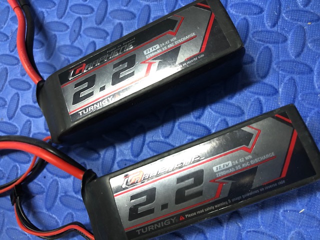

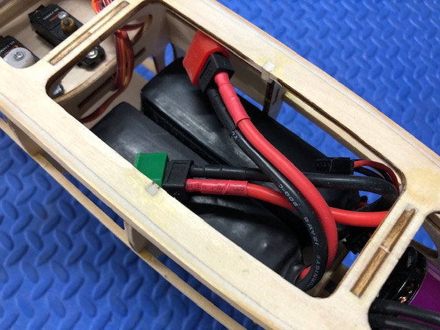

Baterias:
Como se muestra falto de peso en el morro, y para meterle plomo, casí que prefiero aumentar autonomía ¿no?.
Y tengo un par de packs 3S 2200 45C que en paralelo bien podría aprovechar. Eso sí; primero he tenido que limar una cuaderna, que si no; no entraban.
El peso de ambos packs es de mas de 400gr. Si no me equivoco el pack de 3S 4000milis que puso Fran, pesa sobre los 285gr+80 gramos de plomo= 365gr. ¿A lo mejor me he pasado? ¡Tampoco quiero tener que meter peso a la cola! Además, con este sistema no tengo claro donde carajo meter el variador (ver foto). Vamos; que no tengo claro este punto. Asi que; entelaré y probaré centraje con lo que tengo. Si me vale; me busco la vida para poner el variador. Y si me paso de peso delante, siempre tengo la opción de pedir el pack que montó fran.
Me queda montar electronica de las alas, y quedaría listo para entelar el bicho; que esa va a ser otra risa...
Un saludo a todos los foreros.
grafeno 45C en teoria cumplen con el consumo
rebaje en la cuaderna
ahora caben
a ver donde meto un esc60 ahí...
Por pinolere

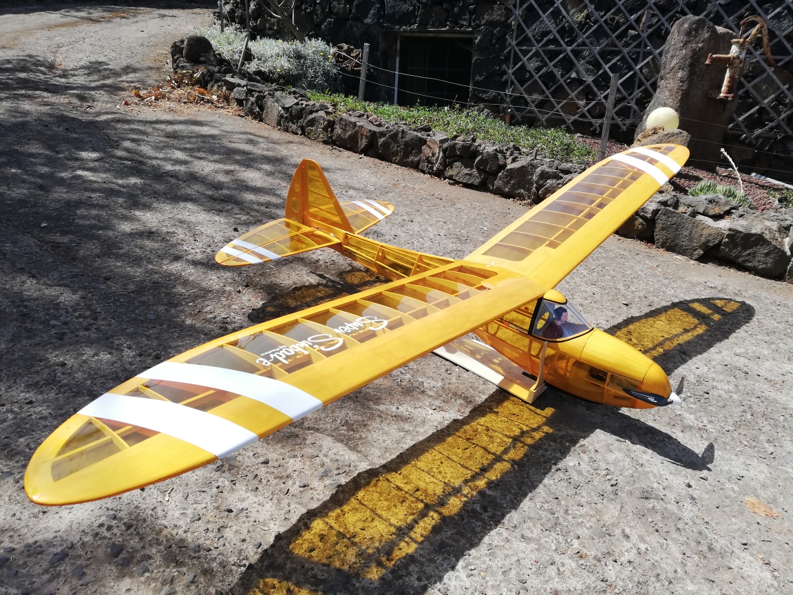

Hola gente, con el permiso de flyingnurse me uno a este hilo también.
Primero decir que el trabajo te ha quedado impecable, el kit no se merece menos, igual que la decoración, a veces lo sencillo es lo bonito.
No he terminado de leer todo el hilo, pero quisiera preguntar que material es el utilizado para el entelado. Me imagino que el vuelo debe de ser muy bueno, y noble. Felicidades, yo soy un enamorado de los palitos, y este confinamiento también estuve haciendo algo, empecé con la construcción de un Super Simbad, y a día de hoy ya llevo hechos unos 6 por lo menos, con el permiso de flyingnurse os dejo una foto del último.
Tengo un hilo del primero que hice y voy a subir las fotos de los que he hecho hasta hora, el que quiera que se pase por ahí y heche un vistazo.
Super Simbad

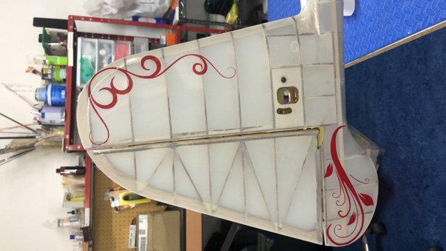

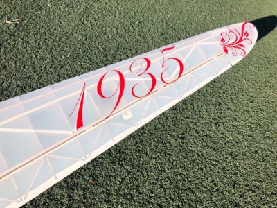

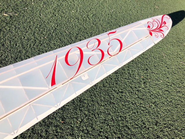

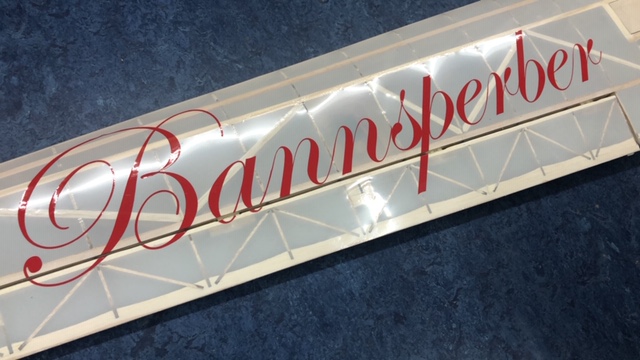

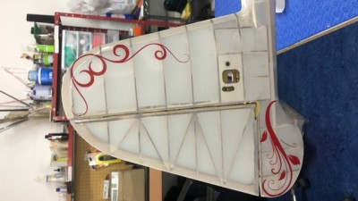

¡Que asco de año; a ver si termina de una vez! Pero aprovechando el puente de diciembre le he metido otro empujón y con gran satisfacción y regocijo informo que he terminado el entelado con Oralight blanco transparente.
Interesante el trabajo de entelado en el bicho. Las contracurvas del la deriva han sido un desafio. Huyendo de la deco tradicional con las letras medievales; mi peque sugirió florecitas o unicornios. Y no se decirle que no a mi peque. Ha quedado con un toque vintage, que personalmente me gusta y está poco visto. Falta algún detalle pero os dejo fotos a ver que os parece.
Me queda montar transmisiones, ajuste de radio y poco más para el estreno. A ver si llego antes de nochevieja, que total los planes para este fin de año son un asquito. Ya compartiré impresiones por aqui.
Hasta entonces un saludo a todos los foreros y felices fiestas, dentro de la situación que toca. Siendo positivo; nos evitamos la brasa del cuñao de turno en nochebuena, que siempre se agradece.

#1411100
Pues te ha quedado de lujo, con esa piel, ha quedado muy bien, felicidades.
#1411124
Pues te ha quedado de cine, poco mas que decir, a ver que tal el vuelo de inauguración :wink:

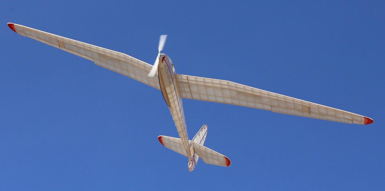

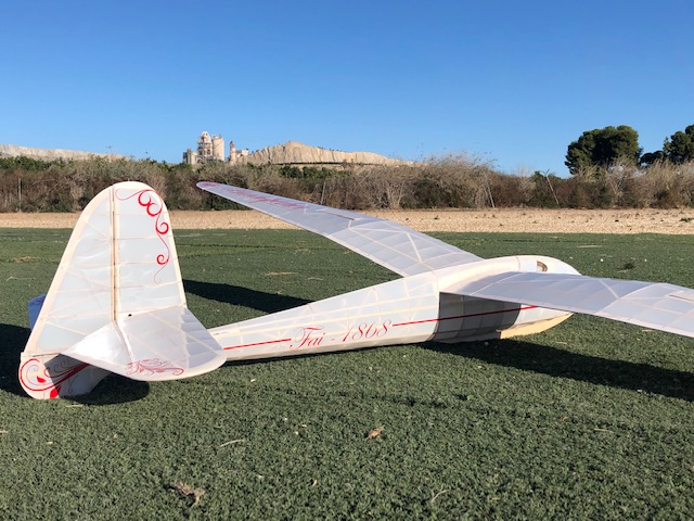

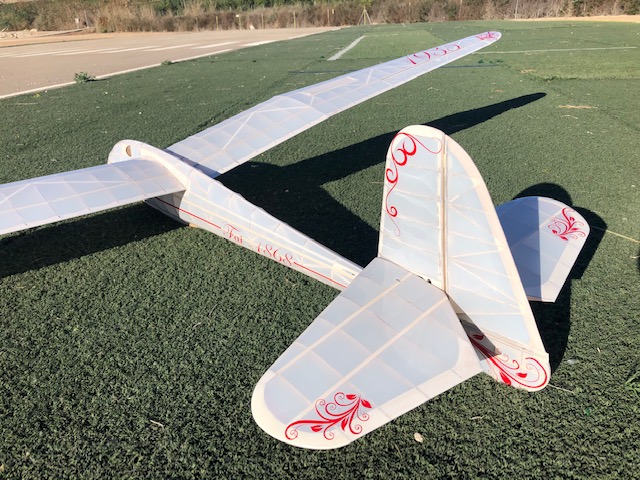

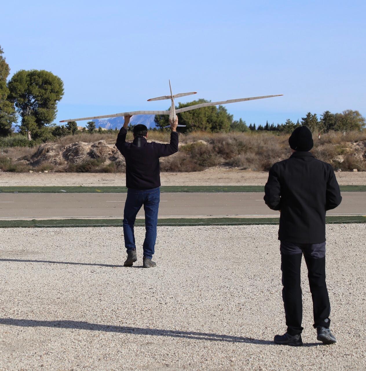

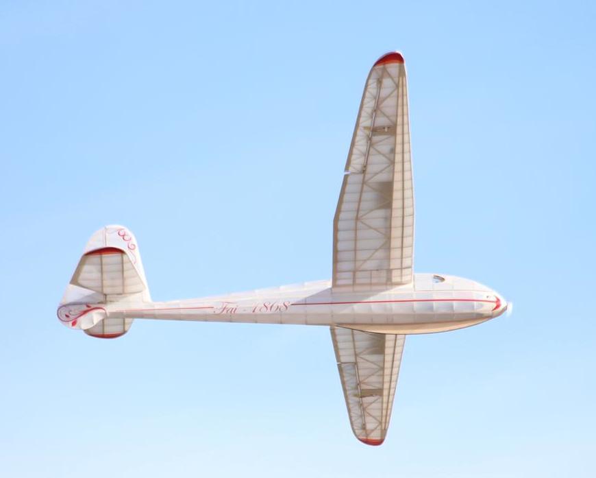

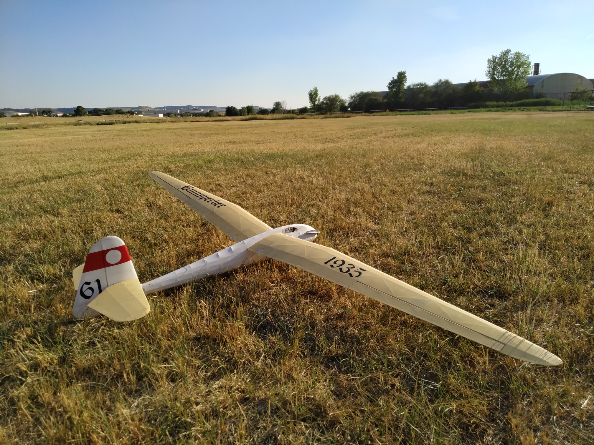

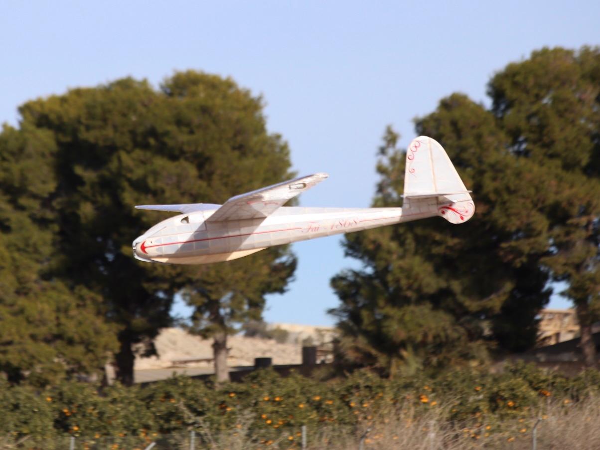

¡Pues los reyes magos me han regalado algo de tiempo, así que he podido probar el bannsperber hermanito del de Fran!
Peso listo para el vuelo: 2280gr. Lo que lo deja en la parte baja de la carga alar recomendada: sobre unos 40-41gr/dm2.
Vamos con la crónica del estreno:

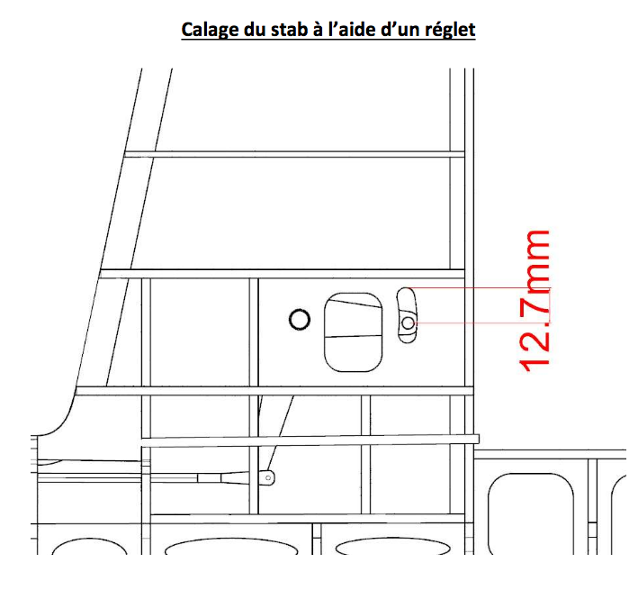

He tenido la suerte de ser asistido en el estreno por el gran Cefesky, compañero del foro, de vuelos y club, a la par de tipo ducho en estas lides. Tras lanzar el modelo, y con el hacker a toda potencia, el bannsperber se ha puesto en la vertical a 90º grados, unos cinco metros y sin posibilidad de estabilizarlo. Viendome recogiendo astillas, completo el looping y se queda a dos metros del suelo, y aterrizo.
?qué ha pasado? Me fié del manual (adjunto foto) con respecto a la posición de la escuadra marcada por el fabricante para la correcta incidencia de la profundidad SIN verificar que quedaba a cero con respecto al ala con el correspondiente medidor de incidencias. Así que error mio por confiarme y ni pu.. caso a la medida que indica, porque en mi caso solo ha valido para estar a punto de llevarme una bolsa de astillas.
Corregimos incidencia, aprovecho para dar un poco de más mando en la profundidad (no quiero más sustos) y suplementamos 45gr de plomo extra en el morro.
Cefesky vuelve a lanzar... ¡y ahora si! Vaya si vuela. No tengo mucho que añadir a lo que no haya dicha ya fran, y coincido con él en todo. Noble, sin vicios, gira fantásticamente bien y muy plano con cola y los alerones básicamente están para nivelar las alas y poco más.
Sorprende por rendimiento dado el perfil empleado, hasta el punto de enroscar un par de térmicas, a pesar de la fria mañana. Añado que los aerofrenos le sientan bastante bien.
A falta de corregir un tema de reviraduras de ala que trataré de solventar con plancha, queda listo para más pruebas y estreno en ladera.
Os dejo unas foticos, y en cuanto sea posible se subirá algún video.
Hasta entonces recibid un cordial saludo.
Flyingnurse.

#1411765
Una belleza, y superada la siempre temida "puesta de largo", aunque fuera con susto incluido, ¿que mas se puede pedir?...... Enhorabuena.
