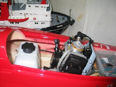

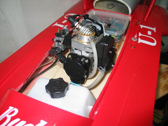

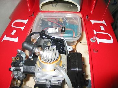

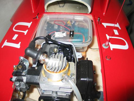

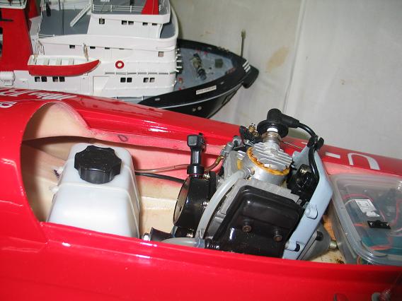

os pongo unas fotos para que lo veais, el motor tiene en un lado unas tomas para con un pulsador en el casco apagarlo.... se las hemos eliminado... con el agua efectivamente se apagaban.. y el tornillito ese famoso no se donde esta, por la parte de abajo del carburador tiene una bombita transparente para cargar la gasolina

#522670
Si quieres mejoras la carburacio hay quien sustituye el caburador que viene se serie por un Walbro 644, es el que lleva el zenoah 26 de serie. Tiene ajuste de alta, baja, cebador y el ajuste del ralenti.

#522770
Ese motor no es Zenoah, aunque en algunas medidas coincide.
sustituirle el carburador es la mejor solucion, yo tengo ese mismo motor y le he puesto un Walbro 813, ahora va como un tiro, pero ojo! no es facil instalar el nuevo carburador, por que tienes que hacer coincidir la toma de aire de la bomba de combustible del carburador con la que trae, tienes que hacer un nuevo "abujero" en el adaptador del carburador para que este funcione. Yo tube un gran problema porque un tornillo del adaptador se resistio a salir... pero despues de 4 intentos de arreglo funciono.
Ah y compra juntas para sustituir las antiguas.
sino quieres cambiar el carburardor, regula el unico tornillo que viene hasta que veas que va fino, giralo 1/4 de vuelta cada vez para probar como acelera de bajos, y que no se te pare cuando sube de vueltas.
