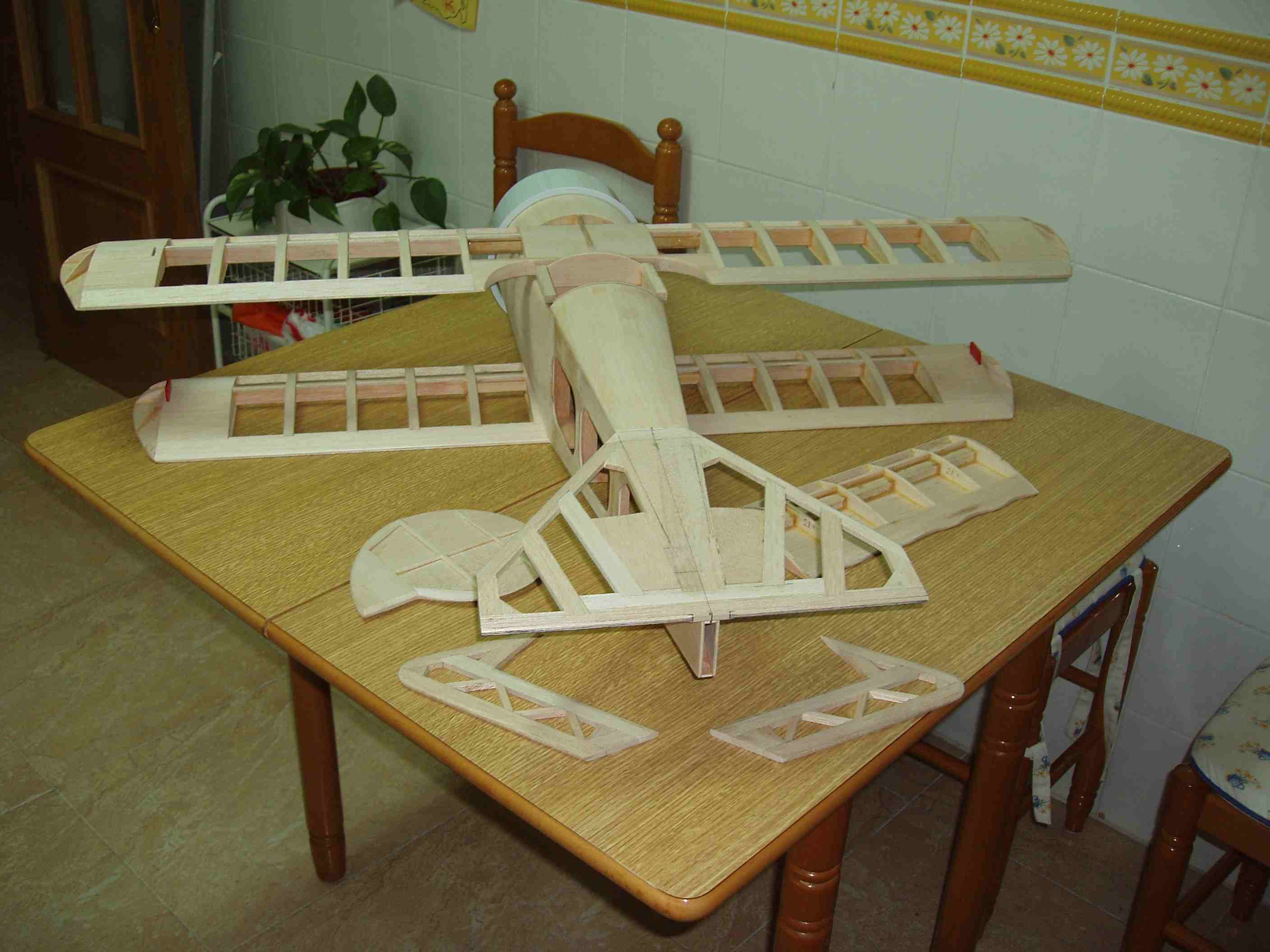

Hola veo que hay mas de un aficionado a los fokker por ahi.Yo tengo el mio casi acabado aunque no me explico como lo han acabado algunos si todavia va la cosa por la entrega 75 ,y son 85 ,en fin ,yo me lo estoy tomando con mucha calma pues lo quiero dejar maqueado del todo.
Por cierto no os lleveis a engaño que ese momento de morro tan corto promete temer un vuelo muy activo,en fin que si os manejais bien vale pero si no ,ni se os ocurra.Os pongo una foto del mio aunque esta algo mas avanzado .Por cierto a mi me han enviado un 52 2T.
¿Os han enviado los servos a vosotros?.
