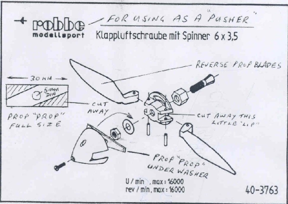

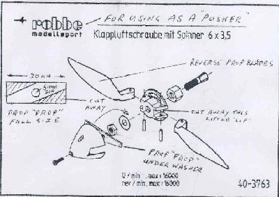

La hélice la compre en Serpa, es de Robbe y me costó 11 euros. Viene perfecta para el Easy, con su cono y todo. Hay que hacer una pequeña modificación para que funcione empujando y no tirando. Es muy sencillo y se vé a primera vista, sólo hay que cortar un par de piecitas de plástico.
También hay que hacer una acanaladura en el fuselaje del Easy. Con una lima curva, unas pasadas hasta que la hélice no pegue al girar y ya está.
Adjunto un gráfico con la modificación que hay que hacer en la hélice, por si se la pones.

Por Jesús
#113557
Efectivamente, el mismo Permax 400 que trae de serie. Le notarás un poco más descansado que con la hélice 5x4.3 que trae.
