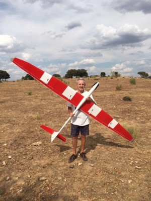

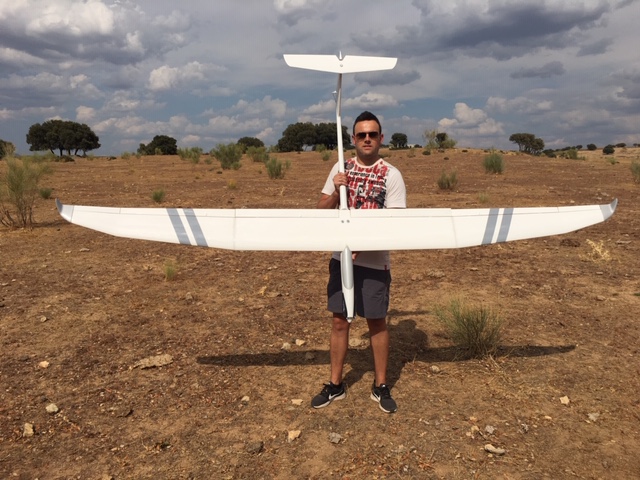

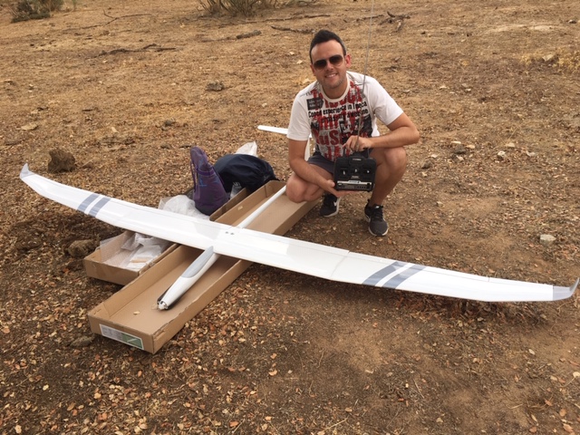

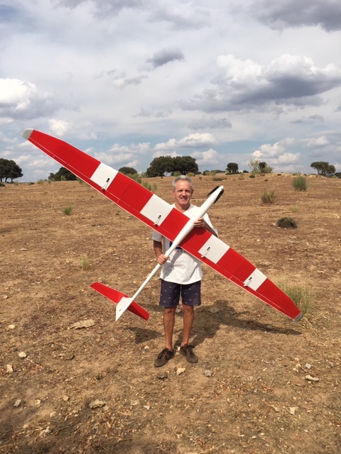

Dia del estreno:
1-Tormentoso,,bastante viento y encima racheado, no teníamos que haberle sacado pero teníamos muchas ganas de verle volar.
2-El sistema de alerones que lleva no nos gusta ni un pelo, un alerón grande que esta perfecto.. pero luego uno pequeño que no entendemos que función tiene ahí donde está, lo unimos bien uno al otro con cinta pero el aleron pequeño no responde como nos gustaría, pero bueno.....vamos a ver como vuela y ya retocamos......jejejejejejejejeej
3- la profundidad muy débil,,solo lleva un tornillo para fijar con la cola del fuselaje con lo cual no nos gusta pero bueno........vamos a ver como vuela y ya retocamos.
4-La emisora que llevaba es de hace 20 años con 4 canales. Toda una obra de ingeniería la que hicimos para que funcionara todo con los 4 canales....Asi pasó. Aunque no tenemos claro si la culpable fue la emisora. Podría ser .
5-El motor que lleva es el motor que recomienda Top model que en teoría puede con pesos de hasta 5 kilos, con una bateria de 3500 30c. El velero pesa 2600 kg..Yo pensaba que eso iba a subir como un misil, pero no fue así,, iba como a trancas. En cuanto lo vi salir supe que no iba a acabar bien la cosa...
Después de estar un par de horas en el lugar de vuelo esperando a ver si el viento bajaba, nos decidimos a sacarle, el corazón a mil, yo le digo a mi padre que es el que controla que le de al motor al maximo y el me dice que no que al maximo no, que según le vea salir ya le aprieta mas gas si es necesario,,a ver como reacciona, total que lo lanzo y claro con lo que pesa cae a plomo, aterrizaje forzoso, joder como me dolió....pero bueno es lo que ahí. Rápidamente lo cojo del suelo, pensando en que todo estaría bien, motor al maximo, lo lanzo, se empezo a ir hacia la izquierda bastante cerca del suelo,, pero empieza a subir, se veía que algo no iba bien, hacia cosas muy raras que yo no había visto nunca..total perdimos el control y PUMBAAA..madre mía que disgusto, con el curro que ha llevado y la pasta que ha costado,,todavía me duele cuando lo pienso. No lo encontrábamos, despues de un rato buscando oigo algo sonado siguo el sonido y ya lo veo,,lo que sonaba era la hélice funcionando, estaba como a unos 600 metros de nosotros, pensábamos que se había reventado, de hecho cuando yo lo vi dije madre mía!!!!!, pero enseguida vino mi padre y me dijo,,no se ha hecho tanto esto te lo dejo yo como estaba al principio, el fuselaje estaba entero, timon roto, profundidad rota, las alas se habian quitado menos el ala central que estaba unida al fuselaje pero torcida, abolladuras en las alas que se dieron contra un árbol, el ala central la union con los tornillos se habia desplazado, bancada de motor rota etc.....
En definitiva,,queremos creer que lo que pasó es que cuando lo lanzamos por primera vez, que cayo a plomo, la bancada del motor se desplazo y el cono rozaba con el fuselaje, lo cual restaba potencia, también la profundidad se debió de torcer y vete tu a saber que mas. Todo esto que paso mezclado con una airón racheado que se levanto de repente hizo que ocurriera la catástrofe. La culpa fue nuestra por volarlo ese dia y por no revisar todo antes de volverlo a sacar.
Perdón por el tocho jejejejeje
El Thermik ya esta reparado y casi listo para volver a volar........a ver que pasa

Siento el golpe, pero bueno cuando hay ilusión y ganas las cosas salen adelante.
No he podido por menos que ver en la foto que llevas una emisora en 35MHz o 72MHz (La antena la delata) y yo por las experiencias que he visto y sufrido creo que no es buena idea cuando se trata de volar con motorizaciones electricas. Sobre todo si el receptor es FM.
Ahora hay radios de 2.4GHz muy económicas que no tienen ningún problema con las motorizaciones electricas, los variadores etc.

Las emisoras en 35 MHz se llevan usando décadas con motores eléctricos y no son problema. Los estabilizadores de aviones mucho más grandes (hasta los reales) van sujetos con un solo tornillo y es suficiente. Una bancada que debe ir pegada con epoxi no se despega ni aunque empotres el avión de punta en el suelo.
Yo me fijo en este comentario como causa casi segura del estropicio, aparte de montar los canales adecuados al avión y elegir otro día con mejor meteo para estrenos:
miguelan1983 escribió:
Mar, 12 Nov 2019 15:22
El alerón de la orejuela sigue siendo alerón, y mucho más efectivo por ser exterior. Debe ir perfectamente alineado con el alerón interior gracias a un pequeño tetón de acero y se debe mover exactamente igual que el interior. Si se sujeta de aquella manera con un poco de cinta, el "éxito" está asegurado.
