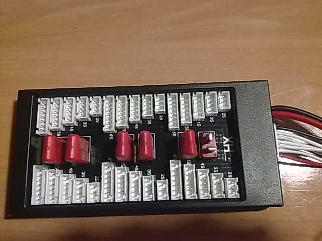

Por gotair
#1018176
hola bamboo que tal,yo tengo un cargador robbe respecto lo que dices que cargue rapido lo puedes configurar en algunos cargadores aumentando el voltaje de salida pero segun me dijeron no es bueno para la vida de las lipos (que alguien me corrija si me equivoco).y aparte me he comprado este cacharro para cargar 6 lipos ala vez,claro tambien hay que tener una fuente de alimentacion que lo aguante claro,si teneis oportunidad pillarlo pues es cojonudo cargar 6 del tiron,aqui os pongo una foto del actefacto en cuestion.y si a alguien le interesa le digo donde lo he comprado.
un saludo a todos.
Por ruben fdez
#1018348
gotair respecto al invento ese ¿qu etal te funciona? esque pregunte a un compañero y me dijo que a el nunca le fue bien con ellos,
Por crail69
#1018393
Jod.. gotair valla peazo cargador que tienes donde Lo has comprado?
Por gotair
#1018440
hola :
bueno os explico un poco tengo un cargador robbe con otro aparato conectado que es un equalizador y este asu vez con el cacharro de la foto y todo va a una fuente de alimentacion (claro todo esto si no tienes una fuente de alimentacion que tenga fuerza para esto no te sirve de nada) y claro esta que esto no se puede hacer con una bateria en el campo de vuelo.aunque desconozco si se pudiera hacer pero lo mas seguro tardaria una eternidad o se gastaria la bateria antes no lo se.
si teneis mas dudas y puedo explicaroslas por aqui ando.
