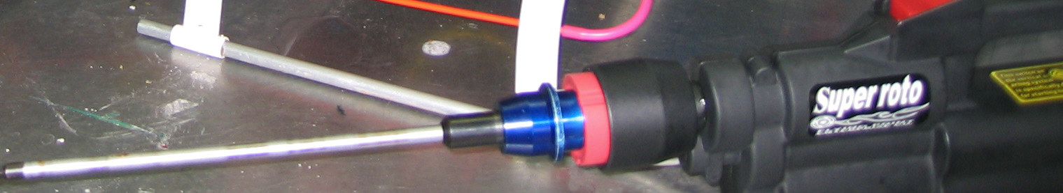

hola yo en tu caso pondria 10 elementos minimo para tener los 12v, tmbien puedes poner dos pack de 7.2 en serie que no tendrias problema. pero te informo que existe un arrancador de jamara que ya biene con alojamiento para dos pack de 7.2, yo lo tengo y va muy bien arranca el os 91 como si nada, trae os motores con una reductora y no llega a 50€ mas las pilas, eso si yo las tengo de 3600. te adjunto foto.

DR, donde compraste ese arrancandor??

yo lo he comprado en Zamora, pero no creo que tengais problema para encontrarlo en cualquier sitio por que lo fabrica jamara.
