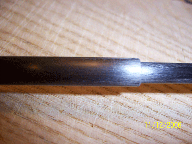

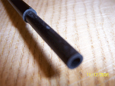

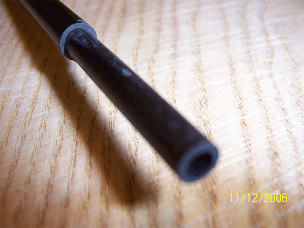

las que yo tengo de cometas son 6mm de diametro y el hilo de carbono en longitudinal de un slolo sentido, el de la tienda de cometas me dijo que es primordial poner un casquillo de laton en los bordes para que no se agrieten, lo ideal es de malla bidireccional.

Yo me pille una de 8mm de diametro x 160 cm de largo (de mayor grosor no encontre) lo del entramado del carbono no tengo ni idea no entiendo se que si la pongo al lado de las que compre en una tienda de aeromodelismo antes de descubrir esta yo las veo iguales ya las probare, mas no te puedo decir supongo que en las cometas tambien sufriran tensiones y aguantan ya no se si sera el mismo tipo de esfuerzo y si valdran yo compre una para probar por la tremenda diferencia en precio.

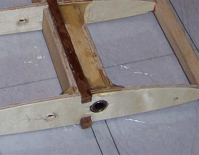

La que tengo yo es de 8mm de diametro, la puse en el ala de funda, la de 6mm de bayoneta.
fijate en el casquillo de laton del ala.
creo que me costaron 9 € cada una son de 1,50 m
un saludo

Yo estoy como tu es la primera vez que las pongo en realidad yo creo que si aguanta la bayoneta interior no hay problema, cuando vuele el mio le hare perrerias aver si aguanta ya te dire algo.Lo tengo en un hilo con nombre f5j , tambien te digo que el de la tienda me hizo mucho incapie en lo de no dejar las puntas de los tubos al aire, o bien con casquillo de laton o dentro de una costilla de contrachapado filandes
