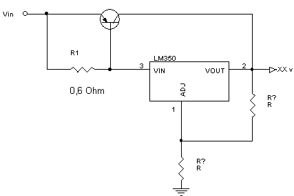

Regulador Ajustable de potencia LM350:
El LM317 es muy util para conseguir tensiones variables, sin embargo no es capaz de suministrar mas de 1,5A a la carga. El LM350 es otro regulador variable que funciona exactamente igual que el LM317, con la diferencia de que este es capaz por si solo de suministrar 3A.
Para conseguir mas de 3 A podemos acudir al siguiente esquema que utiliza un transistor de paso para ampliar la corriente:
En este circuito, la resistencia de 0,6 Ω se usa para detectar la máxima corriente que pasará por el regulador. Cuando la corriente es menor de 1 A, la tensión en bornas de los 0,6 Ω es menor que 0,6 V y el transistor está cortado. En este caso el regulador de tensión trabaja solo.
Cuando la corriente de carga es mayor de 1 A, la tensión en bornas de los 0,6 Ω es mayor de 0,6 V y el transistor entra en conducción. este transistor exterior suministra la corriente de carga extra superior a 1 A. En definitiva, el regulador solamente conducirá una corriente poco superior a 1 A mientras que el transistor conducirá el resto, por ello podríamos cambiar tranquilamente en este circuito el LM350 por un LM317.
La resistencia de 0,6 Ω será de 3 o 4 W dependiendo del transistor empleado.
Si montamos el circuito con un transistor TIP32 podremos obtener 4 A, ya que el TIP32 soporta una corriente máxima de 3A. Y si lo montamos con un MJ15016 podemos llegar hasta 16A. Puedes usar cualquier otro transistor de potencia PNP.
Circito regulador.gif (1.91 KiB) Visto 1740 veces
