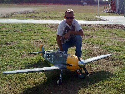

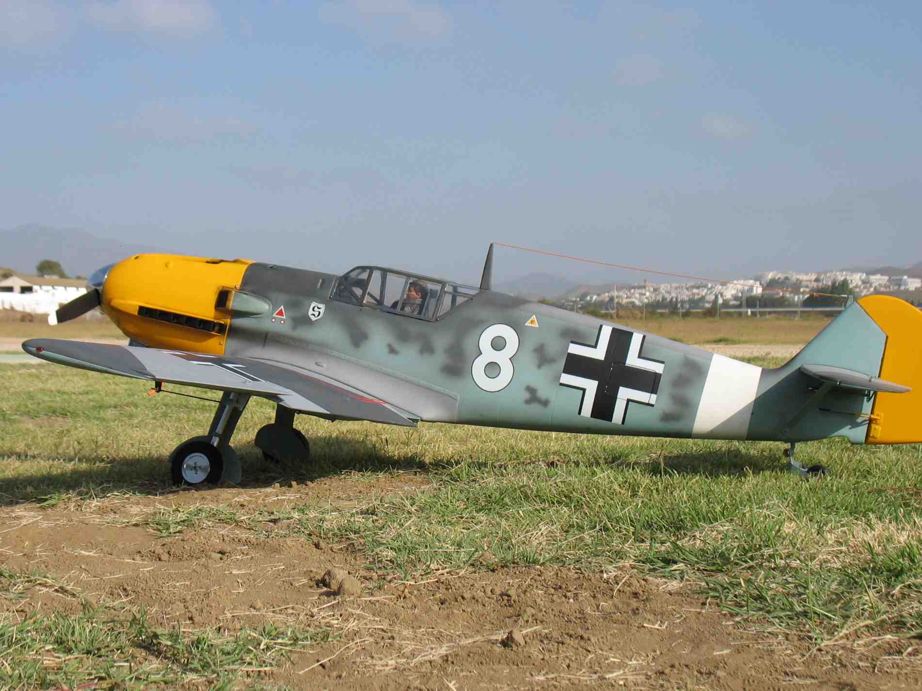

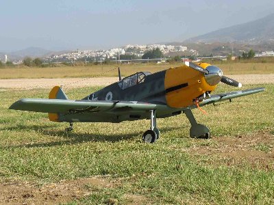

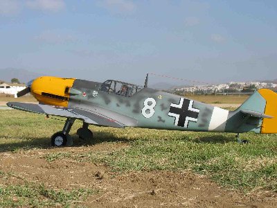

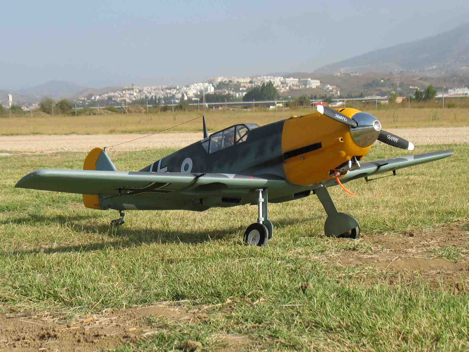

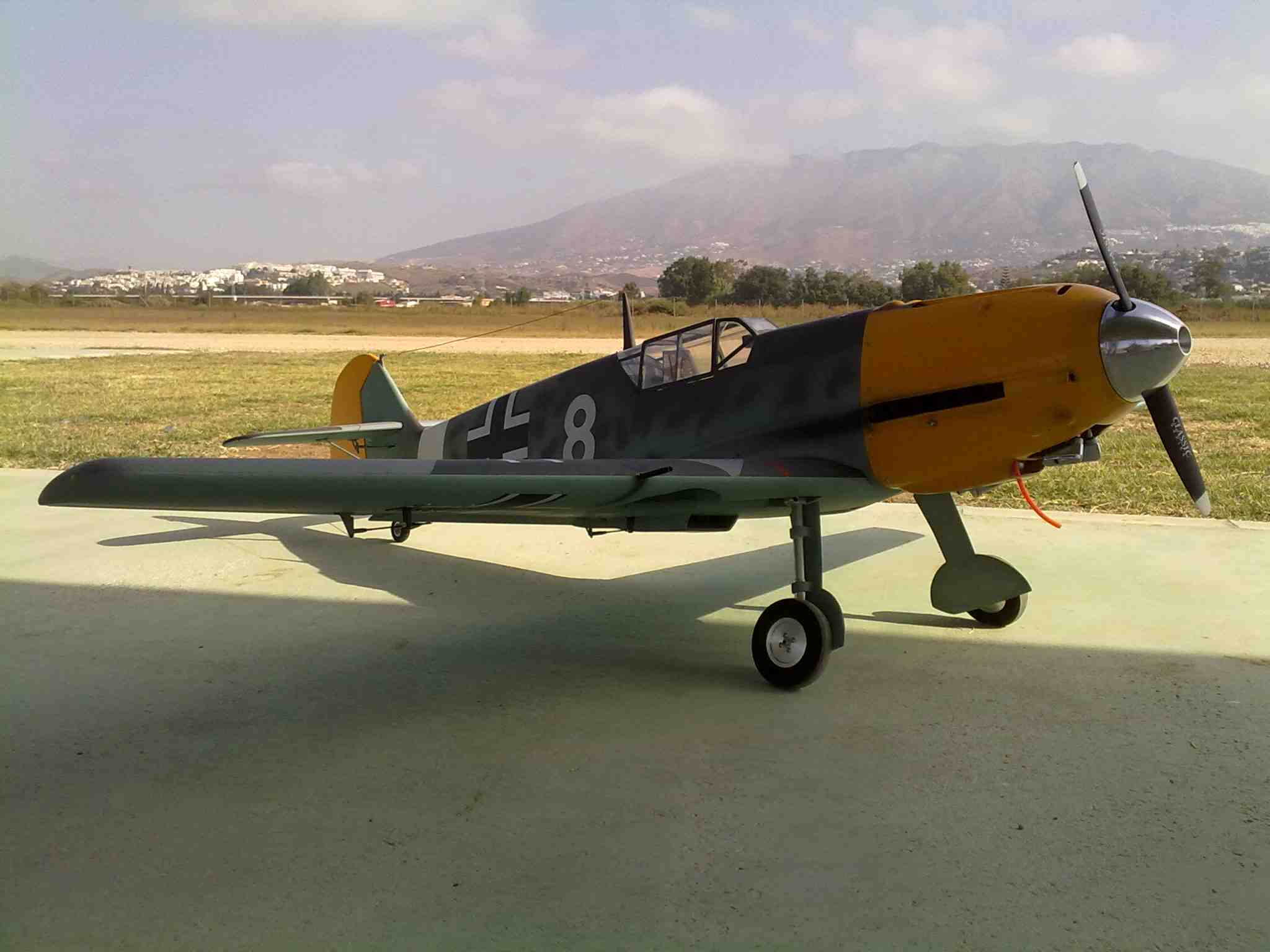

Fantastico modelo del mitico messershmitt 109 motorizado con un Saito 150 FA, el vuelo es muy real y estable tambien lo he equipado con su tren retractil neumatico de la misma casa y va de lujo os envio algunas fotos de mi modelo.

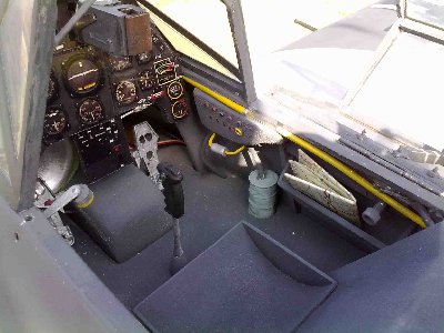

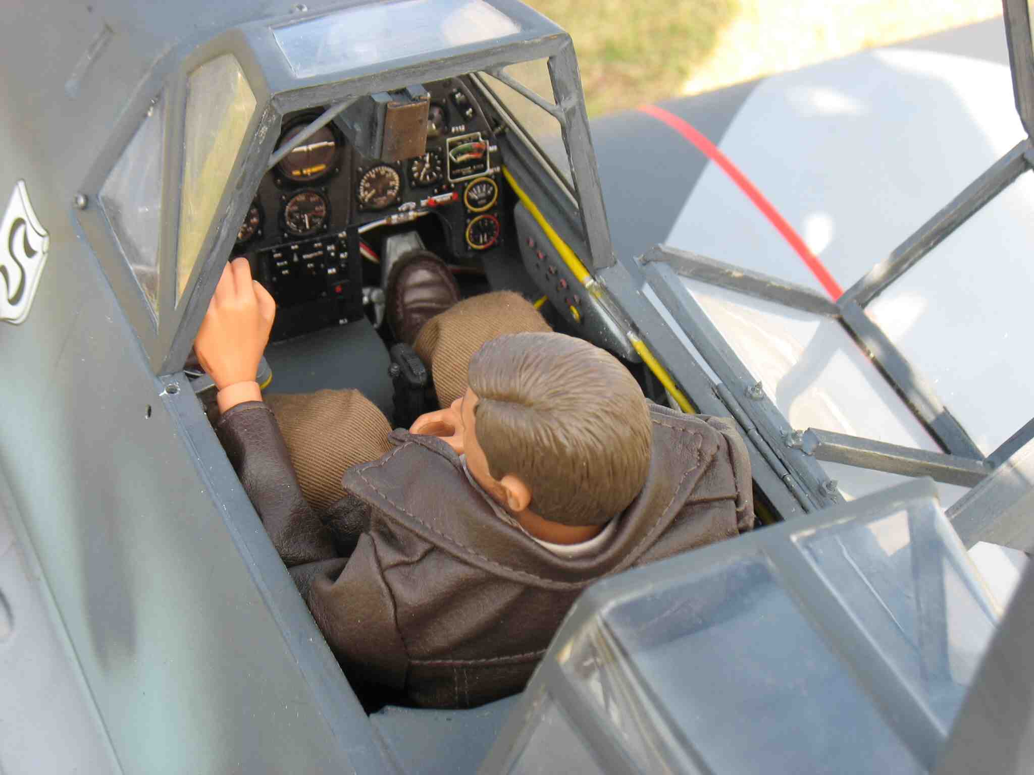

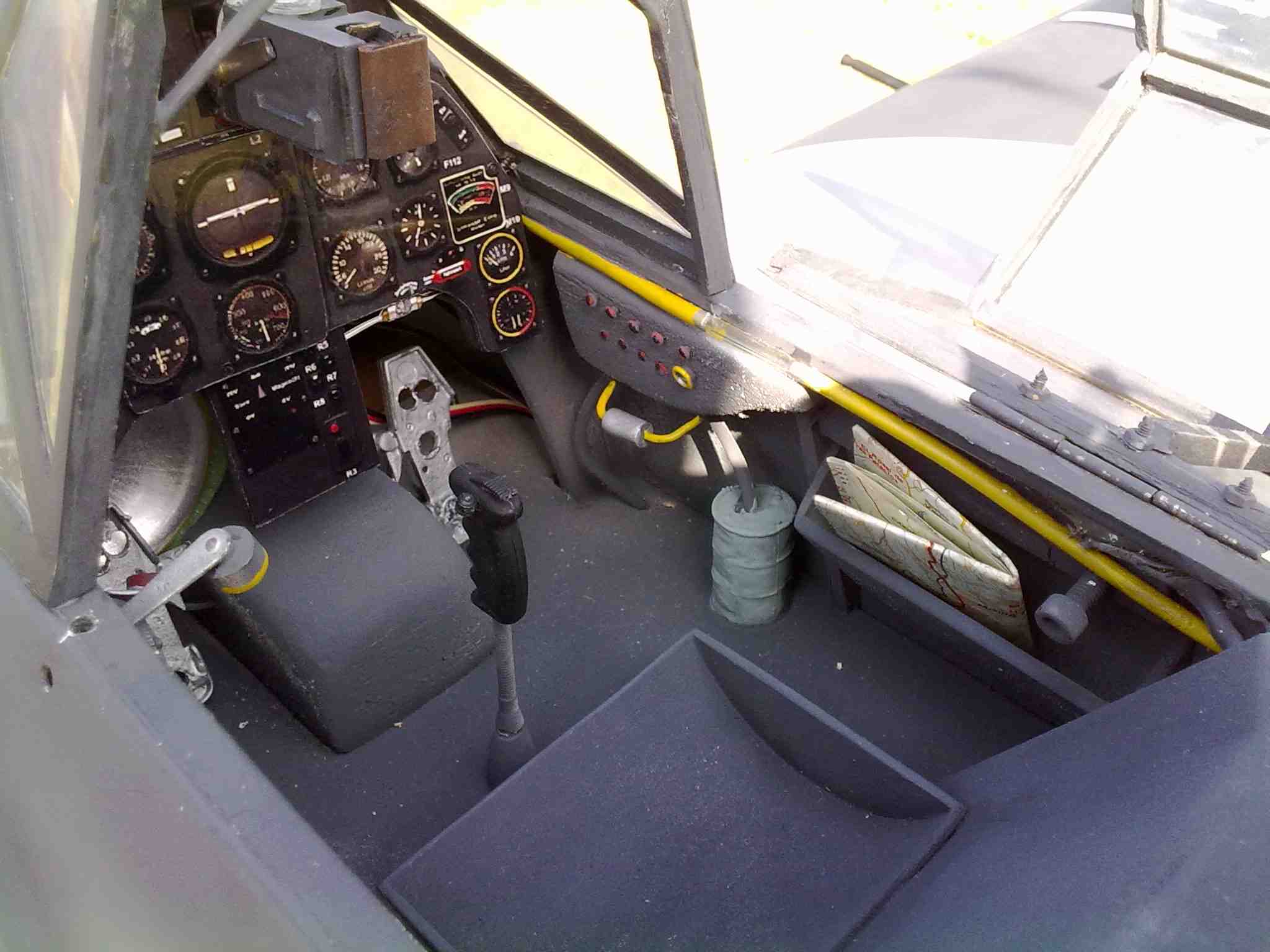

Tengo uno en espera de turno, así que espero que no te importe que te pregunte detalles de la cabina y el piloto. Es home made o has partido de algún kit de cabina? Y el piloto? Muchas gracias.
Por hr_frankie
#863479
La cabina es todo home made, el panel es una imagen real sacada en papel fotografico de un 109 y el resto es todo basado en imagenes de la cabina real hecho con madera de balsa ect lo unico que no he podido reproducir exacta es la palanca de mando, en cuanto al piloto, es el mitico Indiana Jones y puedes encontrarlo en cualquier jugueteria lo unico que para quitarle peso le hice un esqueleto con alambre y papel de aluminio dejando del original las manos, pies torso y cabeza y la verdad es que aligera mucho lo malo es que estropeas el muñeco.

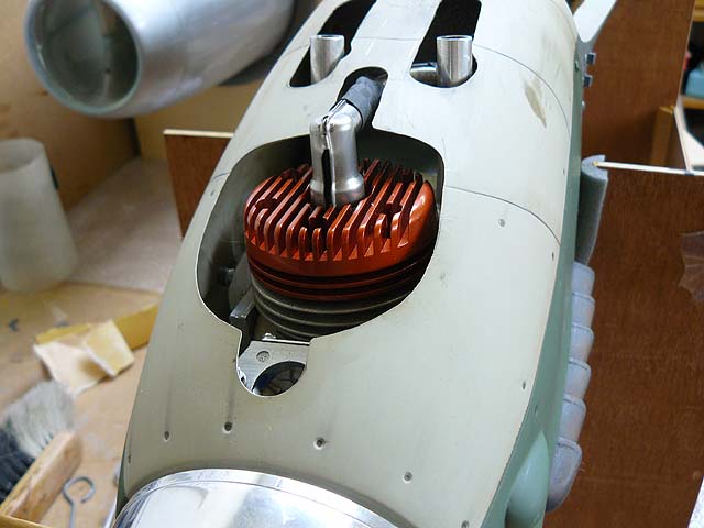

Carbono, no sé si te servirá de algo esta foto que saqué hace tiempo de un foro inglés. Es el Spitfire con un MWS 26 (carburador delantero) y me llamó la atención lo bien carenado que queda para ser un gasolino. Como este motor es el que habitualmente uso, me lo descargué para posibles referencias.

Gracias Baron, queda muy bien encajado, incluso creo que los cajeados de la carena se deberían haber hecho aun mas ajustados, el tema esta en que estoy muy motivado para montarme un MKII y ando con el presupuesto ajustado (como no con la crisis), ya de tiempo me sobra (como no también, con la crisis) y creo que me tengo que ocupar con algo pendiente como es sacarme una maqueta guapa el cuerpo me lo pide hace mucho.
Bueno cuanto a la motorización lo ideal seria un saito pero se me va de precio, igual que el MVVS de la foto, he encontrado unos motores de 26cc muy baratos, tengo un SPE en un Sukhoi y de verdad que me va bastante bien.
Enlace del motor
http://www.hobbycity.com/hobbycity/stor ... 6HP/1.95kw
Este concretamente sale por una ganga, solo pesa 120g mas que un OS1204T y es de cilindro corto, quedaría perfecto dentro de la carena solo se sale la bujía, ahora e tema está en el escape, haber si consigo con algún compañero las medidas de la carena para hacer algunas pruebas.
