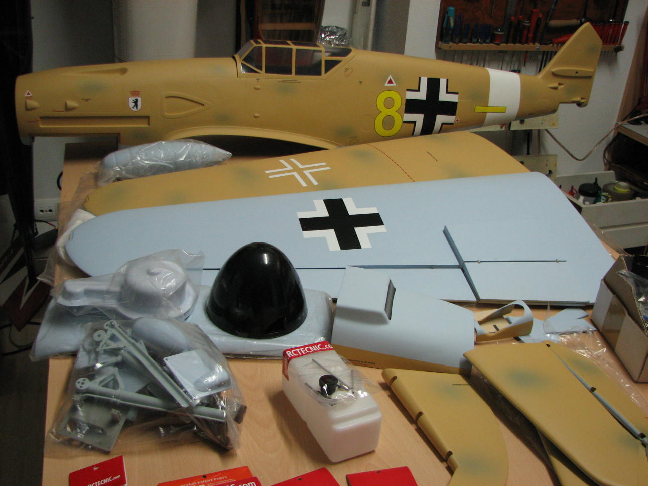

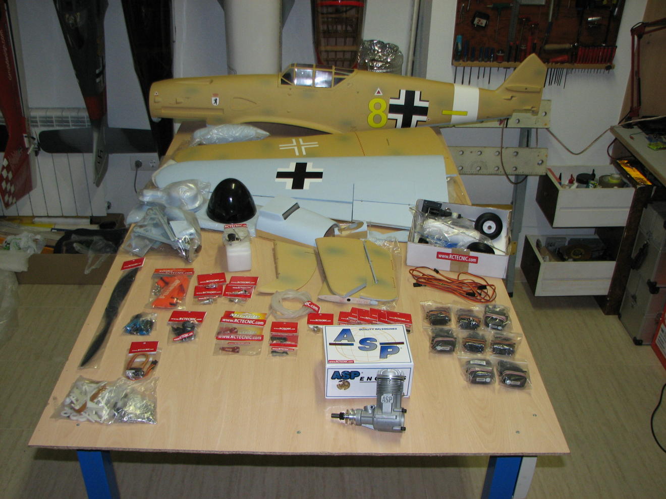

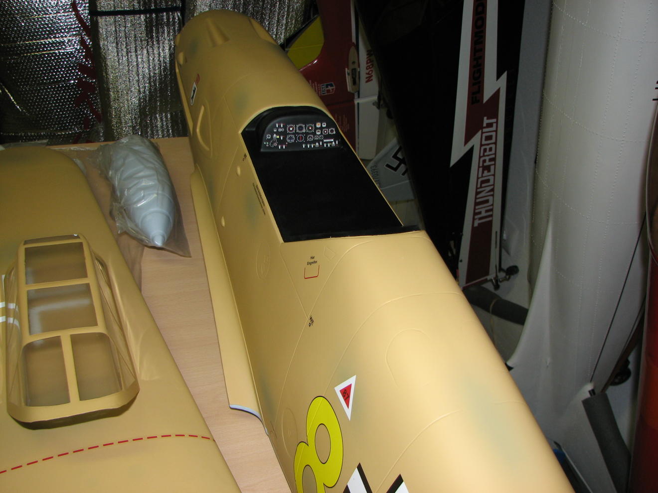

Hola amigos me gustaría iniciar un nuevo post con el montaje y posterior vuelo de mi nuevo avión. Se tarta de un BF 109F que distribuye RC tecnic y que es fabricado por el mismo fabricante que fabrica para Jamara pero con una decoración exclusiva de RC tecnic,
El modelo tiene una envergadura de 1850mm y una longitud de 1668mm con un peso teórico de entre 5800g. y 5900g.
He de decir que me a asombrado enormemente el nivel de acabado en cuanto a detalles se refiere, el fuse es de fibra y las alas son de construcción en madera la terminación es en color mate y una cosa que destaca es el enorme cono que trae a juego con el avión.

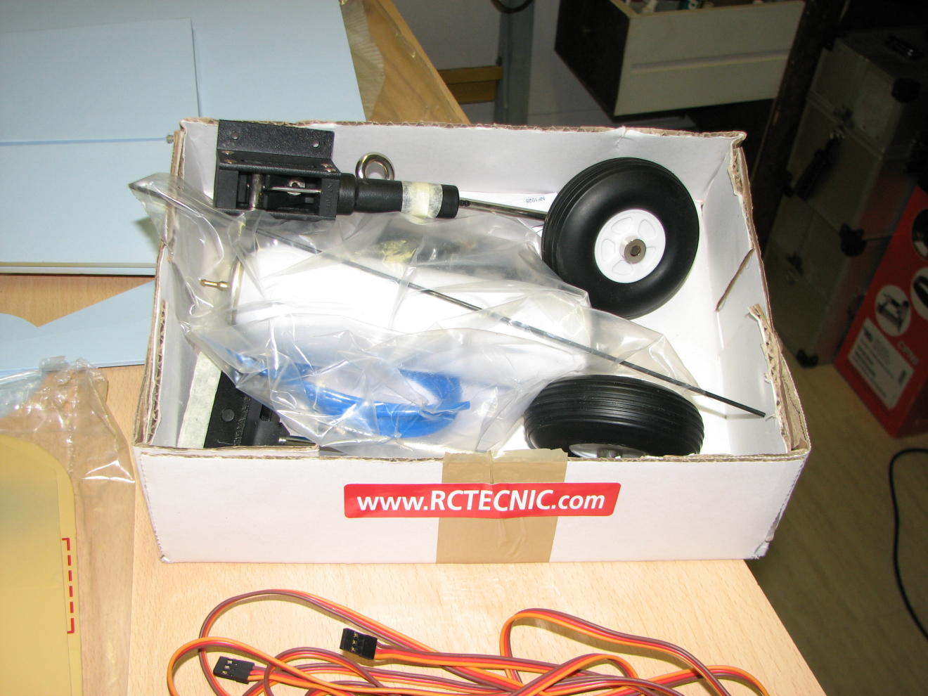

Le instalare como opción el tren retráctil neumático que distribuyen explicito para este avión el cual a primera vista me a gustado mucho el tema de que la recuperación de las patas sea mecánica por muelles con lo cual me asegura que en caso de perdida de presión en el circuito siempre tendré el tren fuera. el motor que le instalare sera un ASP 120 de 2 tiempos.
En fin deseoso estoy de tenerlo en vuelo para ver si puedo dar caza a ese spitfire 90 que anda suelto y desbocado por los cielos alcarreños " prepárate Oscar"

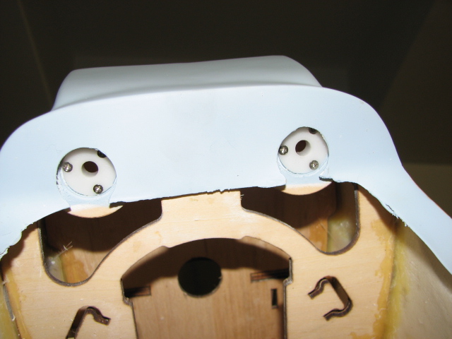

hola yo tengo el mismo pero de jamara, con decoracion gris, esta sin estrenar por varios motivos que te comento ahora mismo.
-El cono olvidate de el explota literalmente, a mi me paso en tierra ajustando el motor y casi me llevo un disgusto, si miras por internet hay varios rebentones en vuelo de americanos con la consiguiente parada de motor y accidente. Yo lo pedi a un americano el mismo en aluminio una pasta mas de 80€

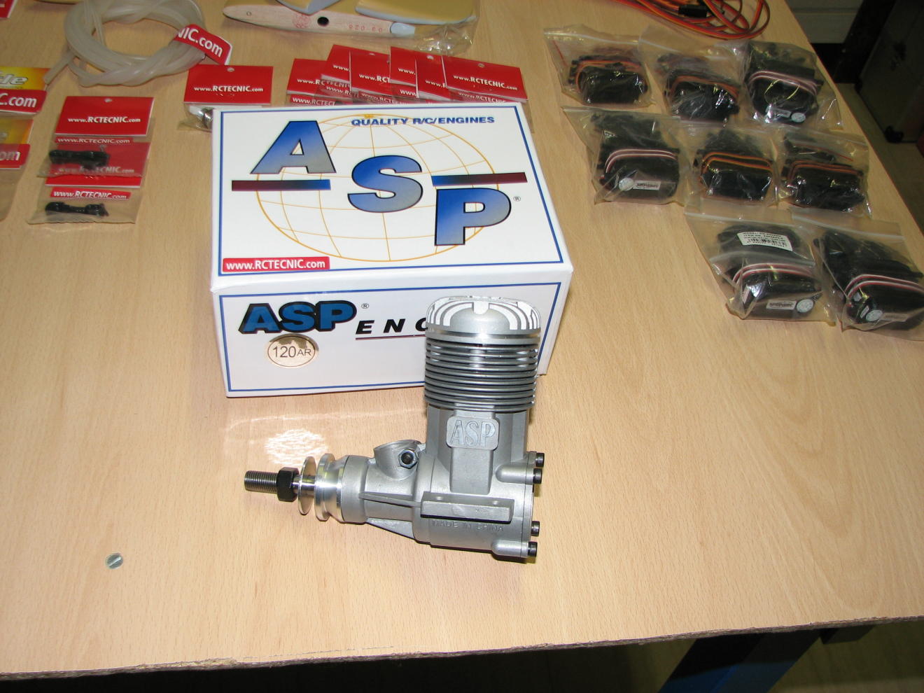

Hola jcor, coincido totalmente con el compañero Patoweb, añadir ademas que con ese motor te quedas cortito :? yo diria que muy cortito.
Yo lo llevo con un 160 de OS y no creas que va que se las "pelas" con ese motor, un pelin mas de potencia no le vendria nada mal.

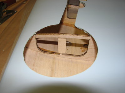

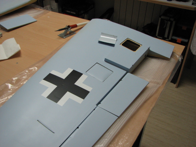

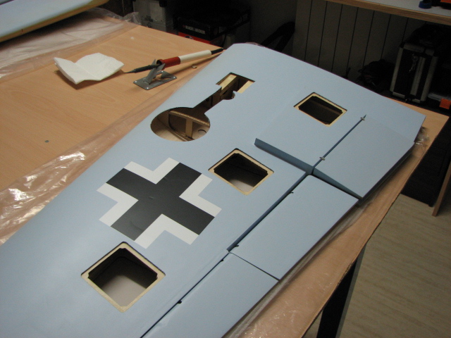

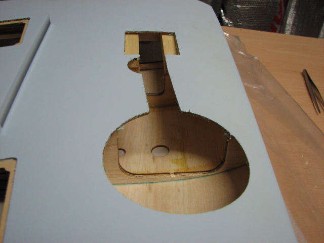

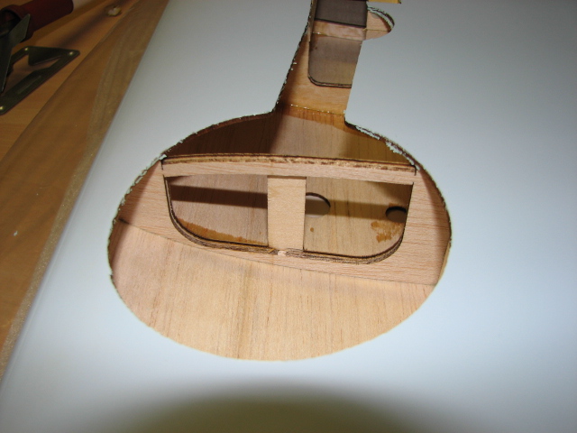

Si Jose se va armar la gorda jejeje. bueno hoy e podido empezar con el, y lo primero a sido recortar con un soldador el recubrimiento de los huecos de las alas y me he encontrado con que en el alojamiento del tren trae una costilla prolongada a modo de refuerzo para que en caso de poner el tren fijo se quede puesto y si como es mi caso decido poner el retractil quitarlo, cosa que se realiza fácilmente pues viene marcado para que sea de esta manera

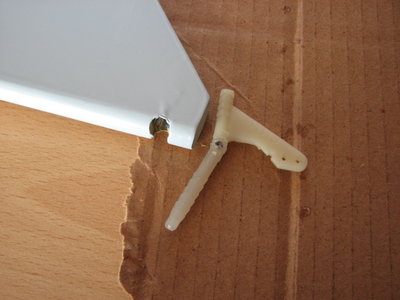

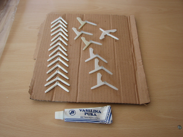

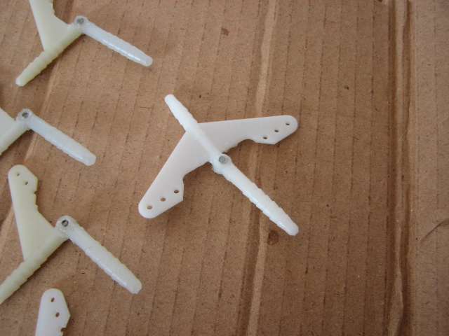

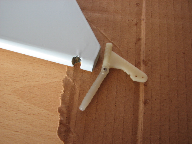

Bueno amigos hoy he empezado con algo que nos apasiona de esto de montar aviones si si eso de pegar bisagras jeje y solo son 29 de nada jeje en fin.
Hay que decir que estas bisagras son tipo robat pero con la peculiaridad de que una de ellas en cada superficie lleva incorporado el hons de mando con lo cual tenemos 3 ventajas y es que por un lado nos ahorramos el trabajo posterior de tener que poner dicho elemento, también nos aseguramos de que la linea de anclaje de la varilla este alineado con el eje de la bisagra y por ultimo este sistema queda de lo mas integrado en el modelo con lo cual en el caso de una maqueta o semimaqueta es una ventaja estéticamente hablando.
Hay que tener en cuenta que las bisagras que entran en las superficies de profundidad hay que cortarlas un poco por que harían tope atrás y no terminarían de entrar esto con el epoxi dado es un poco mas engorroso de hacer.
los ejes untados con vaselina

Yo no creo que le quede corto el 1.20 2T,pero ya nos contaras... :roll:
Si ese motor anda bien,le puedes poner una pala 16/8 y tirara del avion perfectamente.

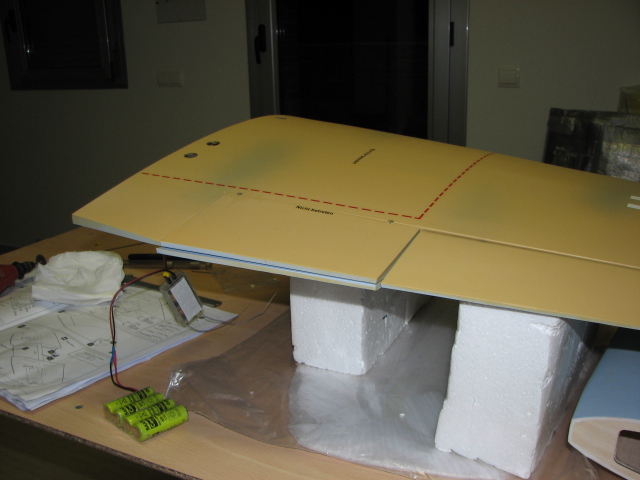

Hola amigos pues gracias por vuestros ánimos y después de unos días de parón, me pongo otra vez con la faena.

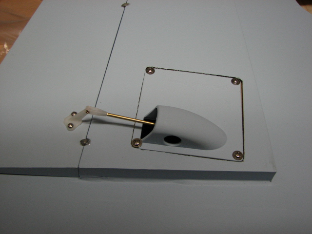

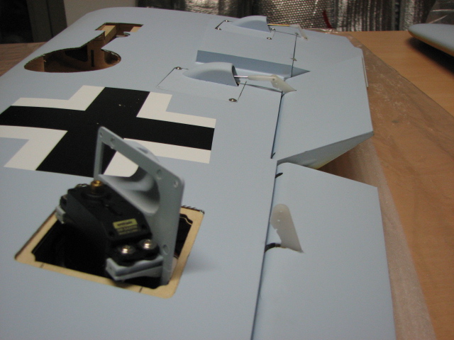

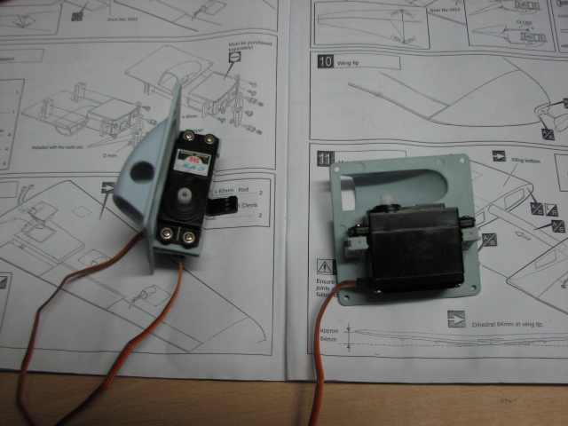

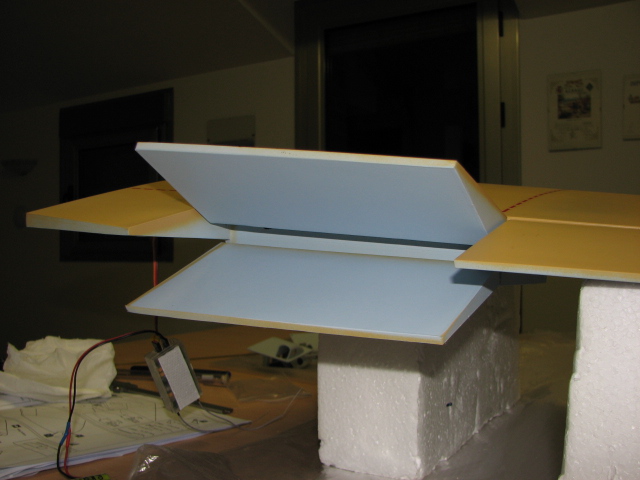

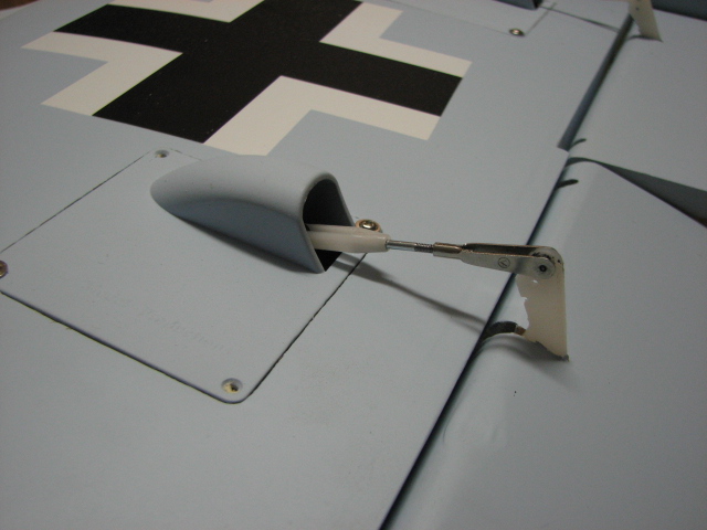

Después de pegar todas las bisagras y continuando con el ala le toca el turno a los servos empezando por los aerofrenos los cuales son algo entretenidos de ajustar pues con un solo servo hace mover dos superficies en sentido opuesto tanto es así que con el receptor que voy a utilizar de 8 canales el canal 7 y 8 estarán reservados para este mando uno para cada semiala así podre ajustar mejor.

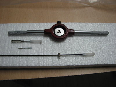

las varillas de mando que trae son de 1.8mm y se me antojaban algo flexible con lo cual las e enfundado en un tubo de latón para dar mas rigidez. los flaps tienen poco misterio el montaje sobre todo con el sistema de ajuste que traen cada mando, estos estarán conectados mediante una Y al canal 6 del receptor los alerones irán también con otra Y al canal 1 , pero estos en la varilla de mando llevaran en vez del kwick-links en una punta y barrilete con prisionero en la otra , serán dos kwick-links en ambos extremos pues en alerones me da mas seguridad este sistema aunque sea algo mas difícil de ajustar
varilla forrada con tubo de latón
aerofrenos cerrados
aerofrenos activados
servos atornillados en las tapas
flaps activados y servo de alerón listo para montar

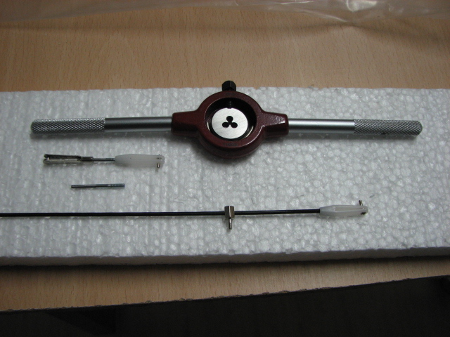

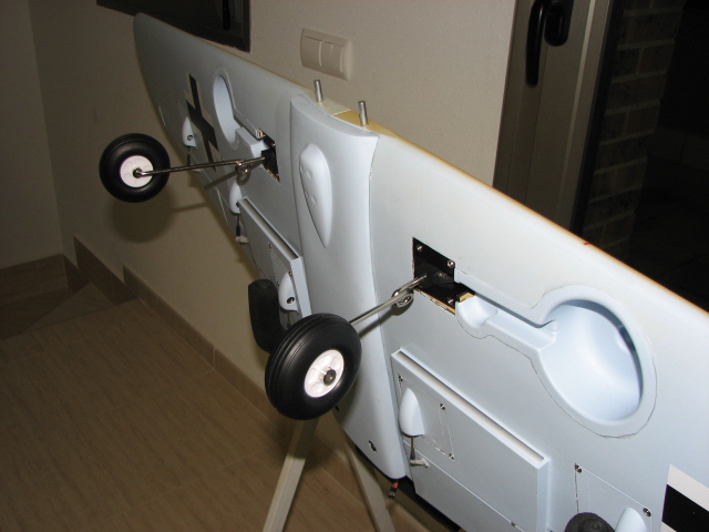

Hola amigos, hoy he puesto los servos y transmisiones de alerones, modificando las varillas de mando, sustituyendo los barriletes de ajustes por kwick links metálicos que me dan mas confianza para estos mandos

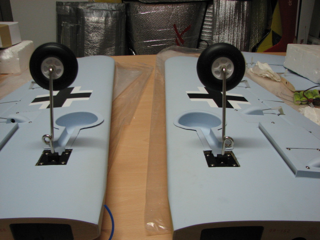

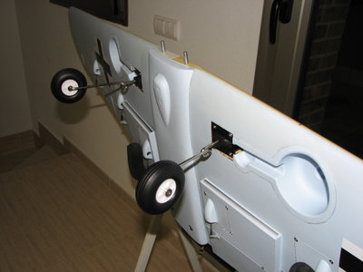

también e dejado puesto el tren de aterrizaje

Me gustaría preguntarle al amigo wuarbirdsrc si su avión lleva el tren de aterrizaje recto hacia abajo o por el contrario va con cierto avance
Por Miguel Doblado
#1022487
Hola jcor, el mio le puse un poco de inclinacion hacia delante.
yo le puse un tren retractil neumatico, en mismo que se le monta al 109 de Aeroglow.
Jcor, insisto el lo del motor, es muy poco motor para ese modelo, como mucho le meteras una 16/8, con el "megacono" que lleva, te quedas sin media pala,

Hola wuarbirdsrc, creo que en este modelo viene solucionado el tema del tren, por que las patas avanzan un poco y en cuanto al motor pues es el que tengo seguro que no ira sobrado pero volará http://www.youtube.com/watch?v=OYlemdsa9qY en fin ya veremos.

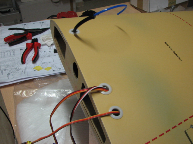

os dejo unas fotillos de los avances

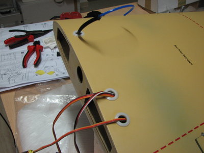

el avión trae muchos detalles como estas arandelas pasamuros

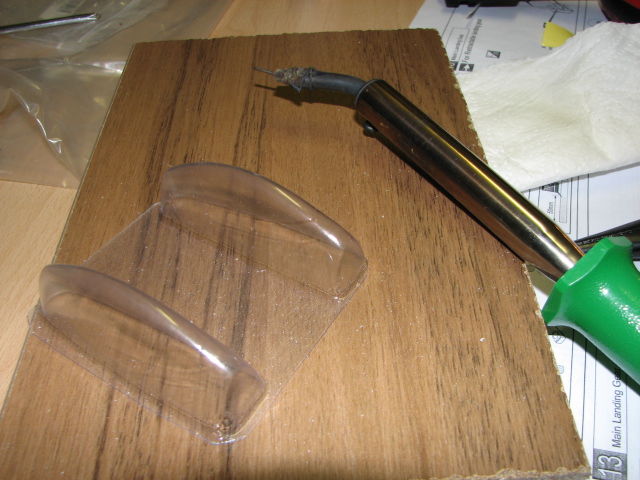

para cortar estas piezas y similares suelo utilizar un soldador potente con una aguja en la punta

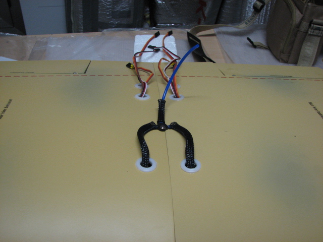

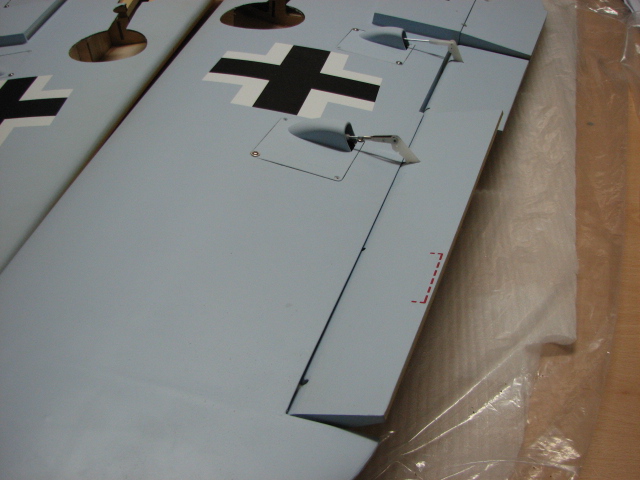

Hoy he ultimado casi del todo las alas
tubos de aire enfundados y conectados al distribuidor

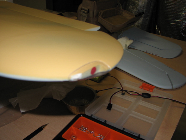

simulación de luces de navegación

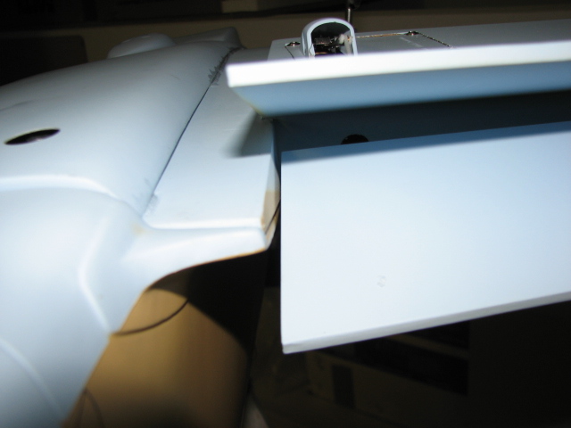

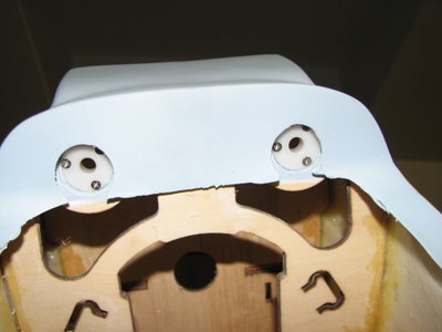

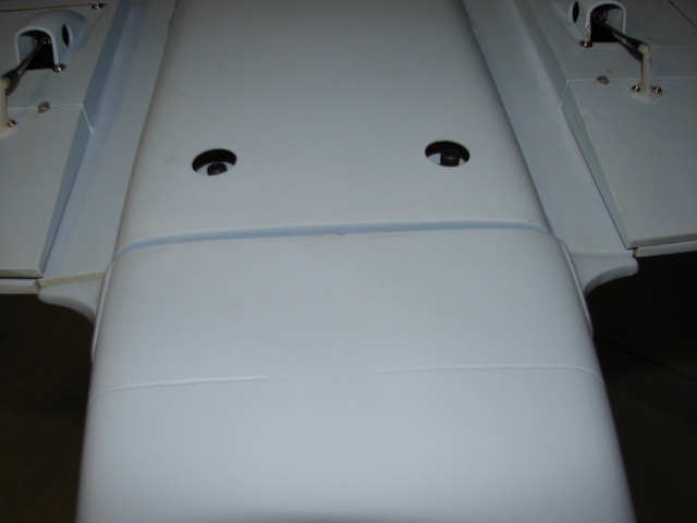

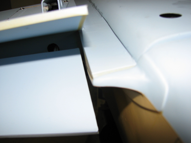

Para sujetar el ala al fuselaje trae unos casquillos de plastico que se unen por medio de unos tornillitos dando como resultado que el encaje de los tetones que son de aluminio con estos casquillos sea perfecto .
A la hora de marcar para hacer los taladros en la parte posterior del ala hay que tener mucho cuidado por que la separación entre el fuselaje y los aerofrenos es de muy pocos milímetros y si la desplazamos un poquito el resultado sera que no abrirán las superficies.

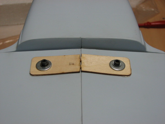

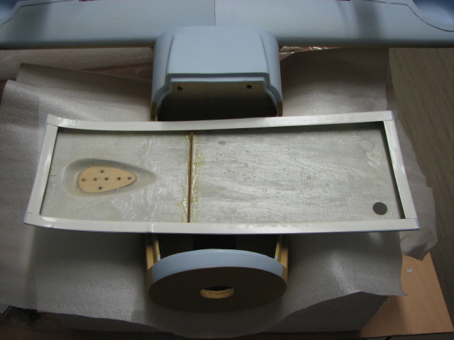

Una vez sujeta el ala al fuse ponemos la pieza de fibra situada en la parte central inferior del ala yo la sujete en un principio con cinta adhesiva de doble cara aunque posteriormente le añadí un poco de cianocrilato, suelo utilizar para estos casos el ciano de foam puesto que no deja marcas de velado como el normal.
casquillos de plástico
pieza central con cinta
cota ajustadisima
