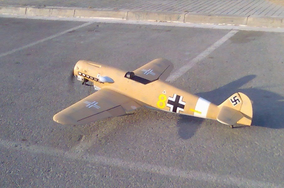

Hoy por fin e podido arrancar el crrc 26r... me a pasado algo muy raro, pues al girarlo en sentido de rotación, poco a poco iba frenandose, pero al girarlo a derechas se aflojaba yendo suave :shock: le echado unas gotas de aceite por la culata y seguía igual.. 5 o 6 pistonazos a izquierdas y se frenaba, pero al girarlo a derechas perfecto y suave. Os a pasado a alguien?? Le hecho 2 depósitos, en total casi 1 hora de funcionamiento y tras afinar un poco la baja, el motor suena redondo y responde bien

gracias :mrgreen: la verdad que estoy deseando volarlo. haciendo pruebas en tierra veo que motor tiene de sobras, la pega es que no tengo ningún club y lo veo tan delicado que me da respeto llevarlo al descampado donde vamos unos cuantos :oops:
