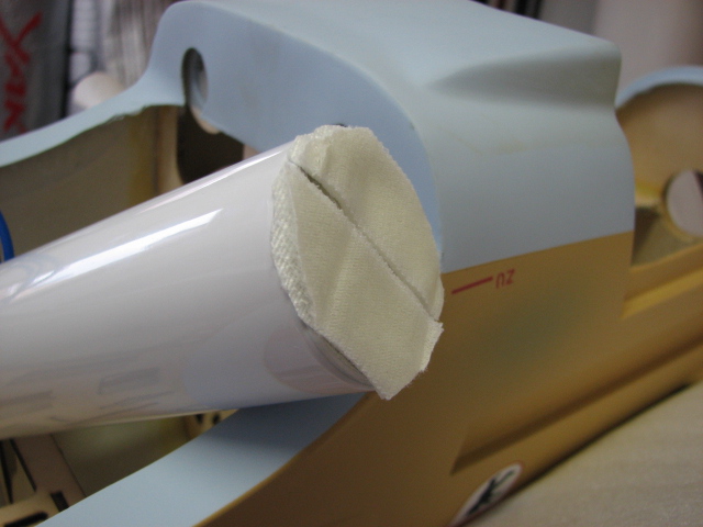

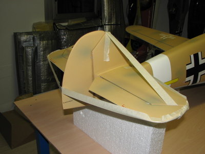

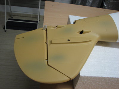

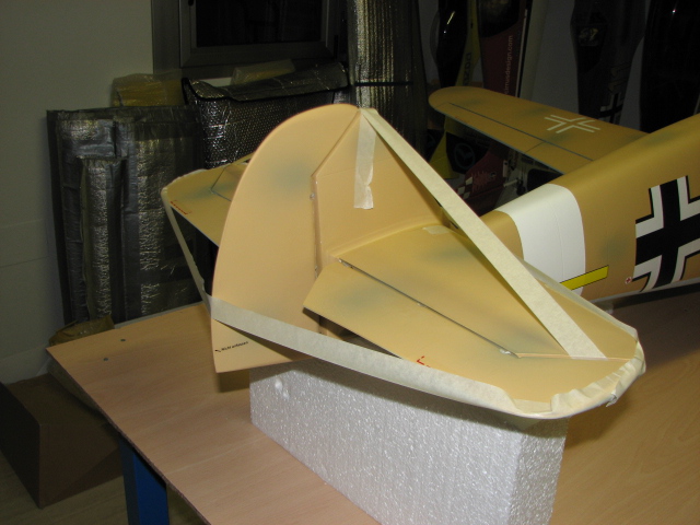

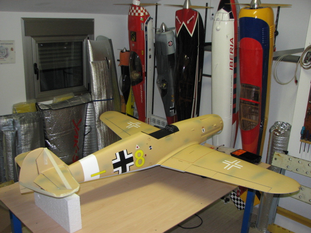

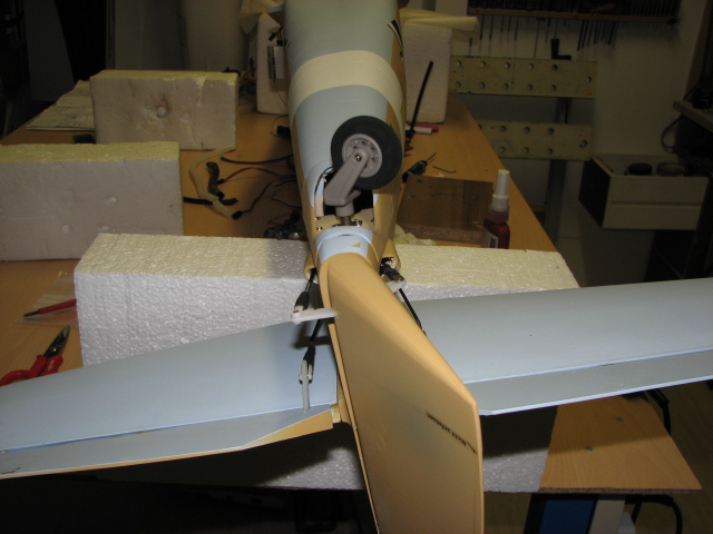

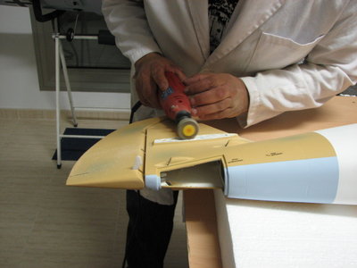

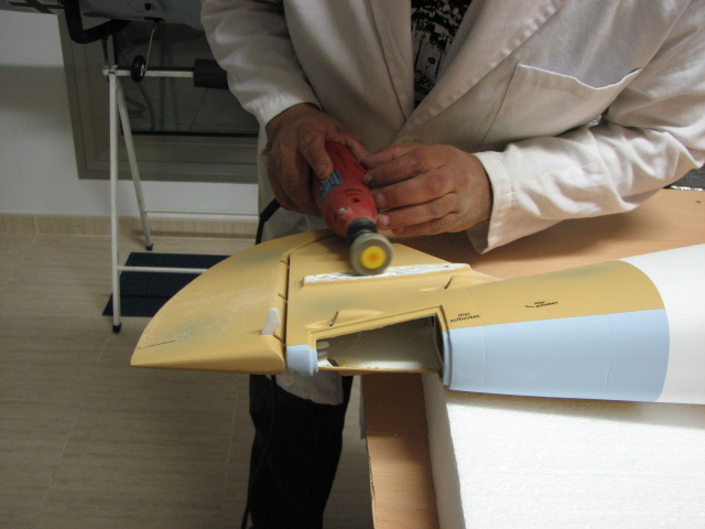

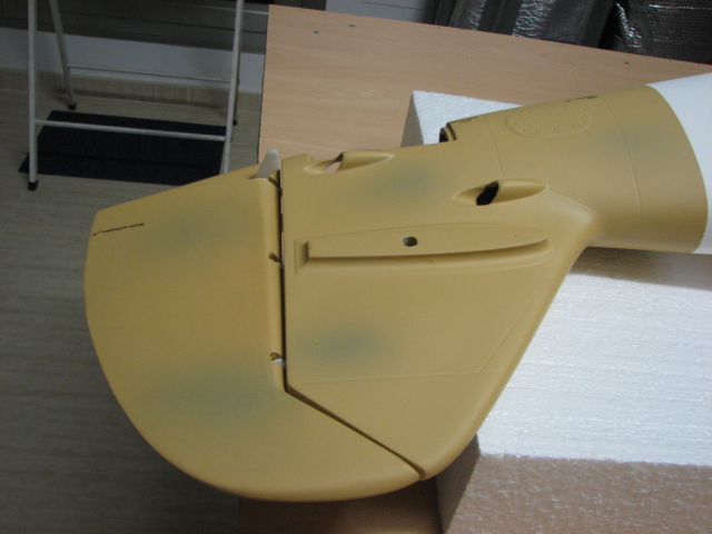

Hola antoniop40 jeje pues solo 10 servos, pero que es eso comparado con las 29 bisagritas que tienes que poner jejeje enhora buena por la compra estoy seguro que te lo pasaras en grande con el, yo hoy he pegado el timón de dirección y las superficies de profundidad, la cosa avanza
dirección pegada
lijado de la superficie del fuse para que agarre el pegamento en la fibra y no en la pintura
superficies con el pegamento sujetas para que no se muevan durante el fraguado
con un poco de alcohol retiro el epoxi sobrante
para irnos haciendo una idea jeje

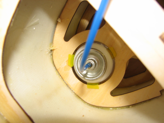

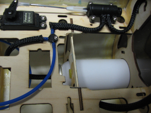

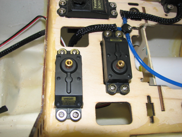

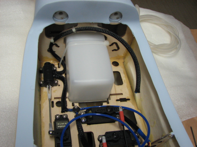

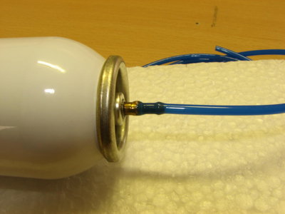

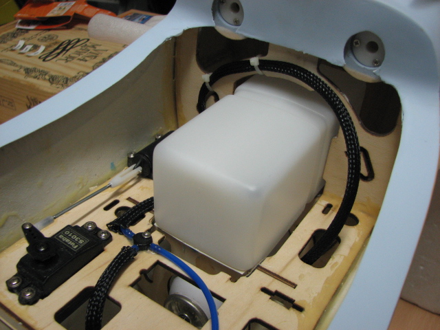

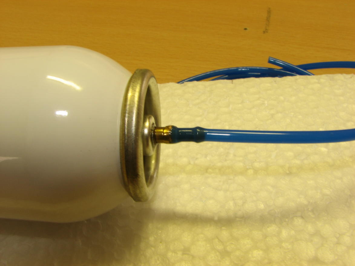

Bueno amigos pues hay van los trabajos realizados el finde. Por un lado he terminado de montar a excepción de la válvula de llenado de aire todo el sistema del tren retráctil , también he puesto el depósito aunque solo provisionalmente para el cual he tenido que modificar el alojamiento ya que he cambiado este por uno de 550 cc , 80cc mas que el original.
los servos que utilizare para dirección y profundidad son digitales y piñonería metálica que distribuye RCtecnic, he visto amigos que los han probado y el resultado es satisfactorio. Las varillas de trasmisión, tanto de la dirección como de la profundidad son bastante efectivas así como fáciles de ajustar, solo tenemos que cortar el tubo de carbono a la medida aproximada que queramos y pegar las puntas con epoxi. Al ser servos de piñonería metálica es aconsejable echarle un poco de fija-tornillos a los tornillos que sujetan los brazos de servo .
suelo añadir un poquito de ciano en las juntas
el calderin esta sujeto en la parte posterior con velcro adhesivo
en la parte delantera será suficiente con poner unos trocitos de tygoon
distribución del sistema neumático
servos de dirección y profundidad
deposito colocado después de modificar el alojamiento
otra del depósito

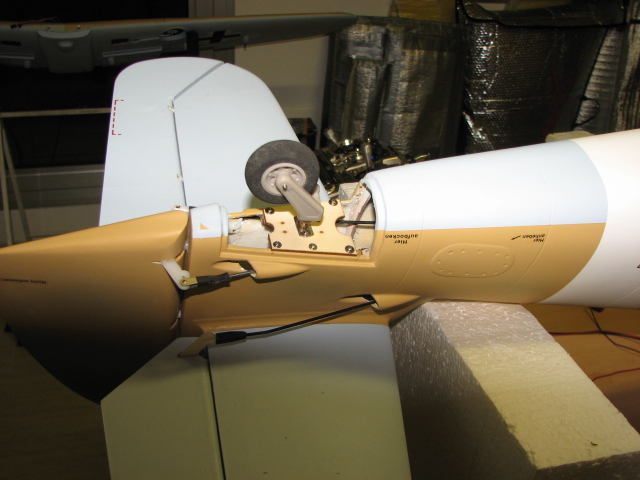

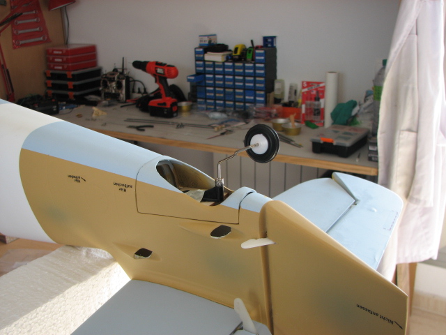

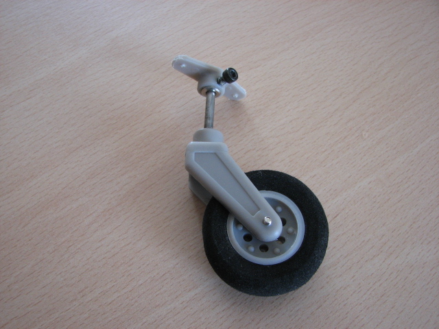

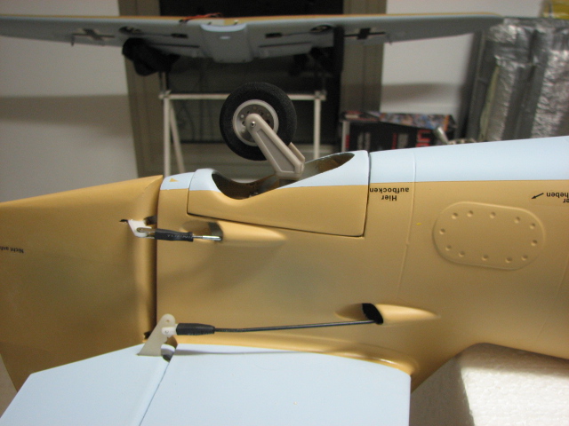

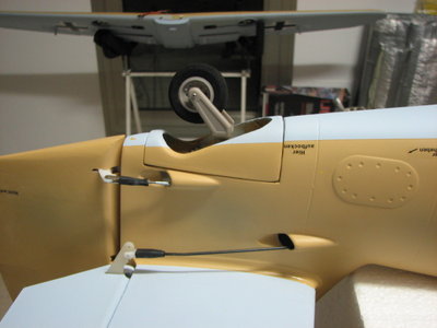

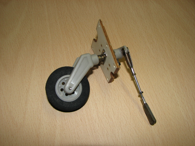

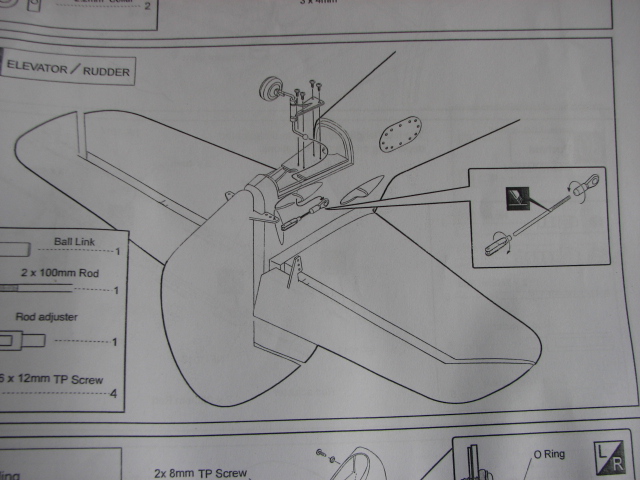

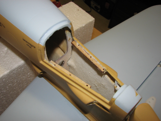

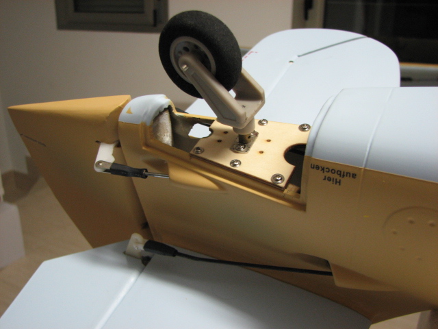

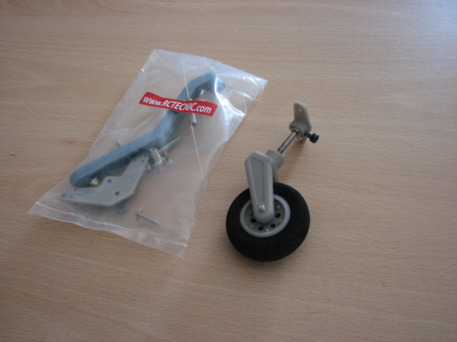

Como es un avión que se precia a mejoras yo he sustituido el tren de cola que traía por uno que se asemeja mas al real,
el sistema de mando es igual a como se establecía en principio pero una vez cambiado el tren la mejora estética se hace notable.
para realizar la operación se agradece que el modelo no traiga pegada la pieza de madera en forma de cuña donde se atornilla la estructura del tren haciendo posible poner esta desmontable mediante unos tornillos consiguiendo así un ajuste y manipulación del tren mucho mas fácil.
tren original
tren opcional
yo solo utilizare esto
este es el esquema previsto
para hacerlo desmontable he pegado unos labios para poner atornillar la placa
así que el sistema antes de atornillar
tren colocado y ajustado
podemos ver los tornillos que sujetan la placa de contrachapado
resultado final
resultado final

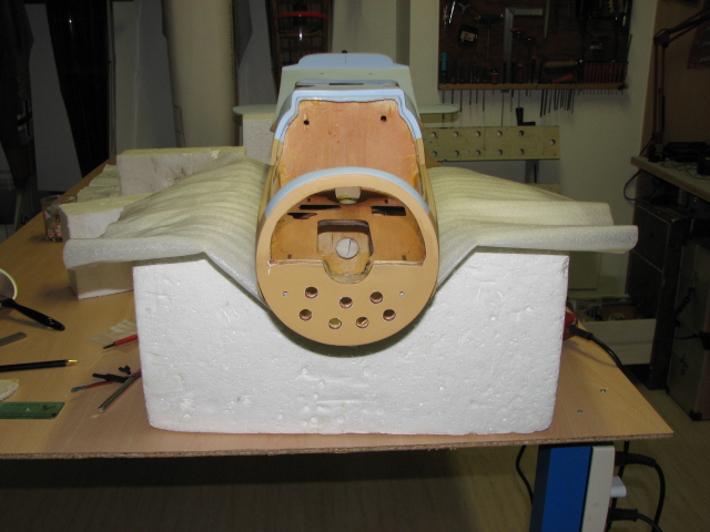

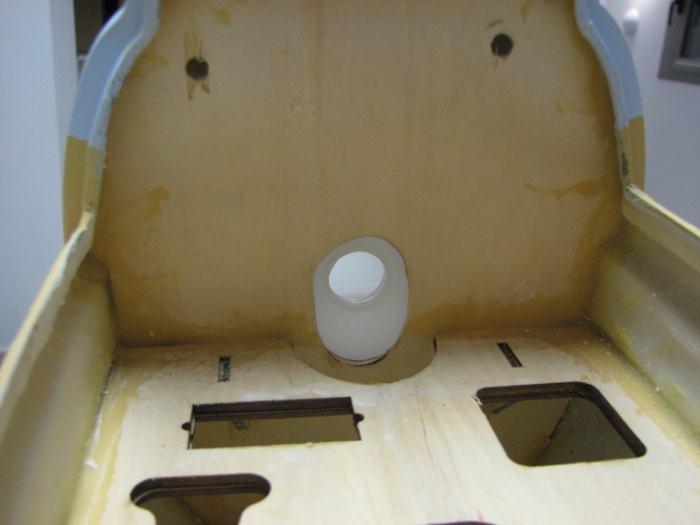

bueno amigos pues aquí sigo con el montaje .

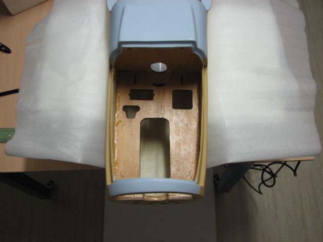

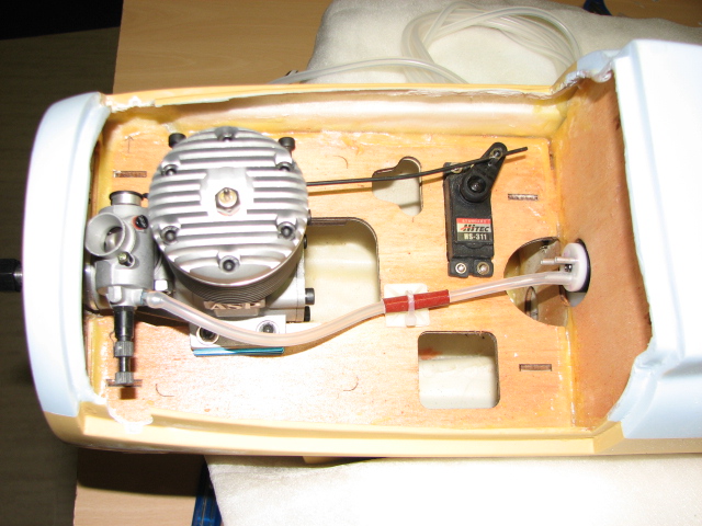

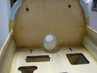

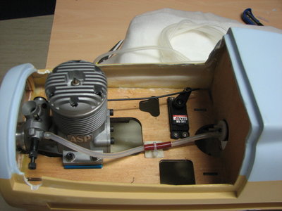

Lo siguiente que ago es perforar la cuaderna parallamas que en realidad no lo es como tal puesto que el motor no se sujeta en ella, el motivo es darle algo mas de refrigeración al motor puesto que este esta muy carenado , también le aplico una capa de protección a la madera del morro para protegerlo del combustible que pueda caer

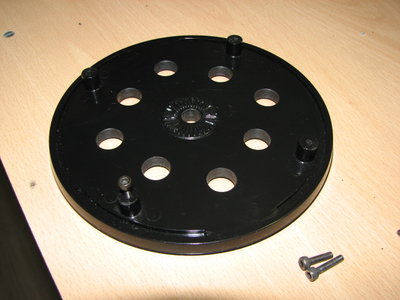

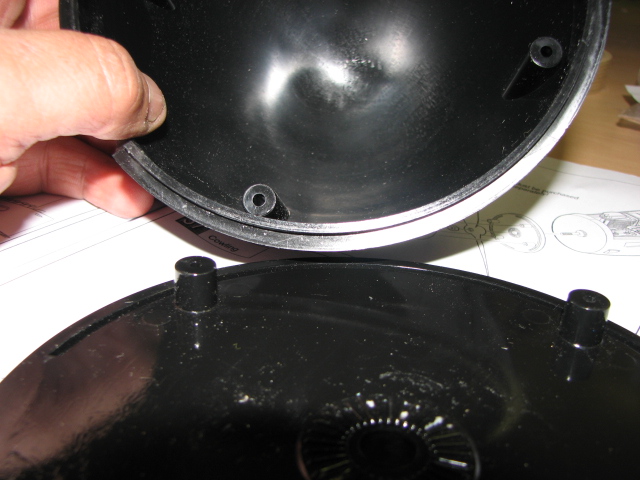

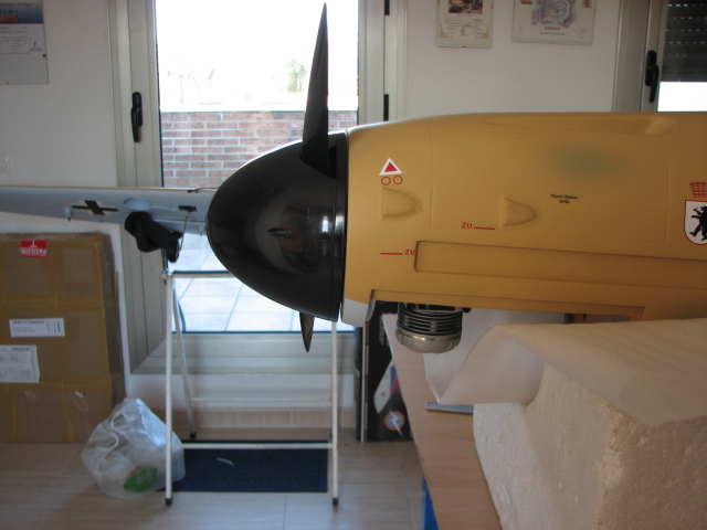

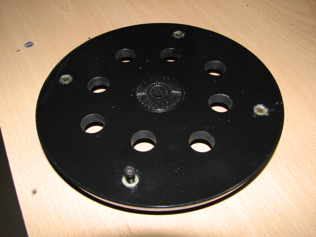

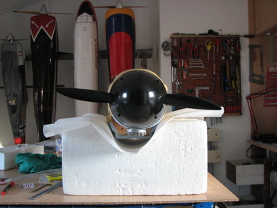

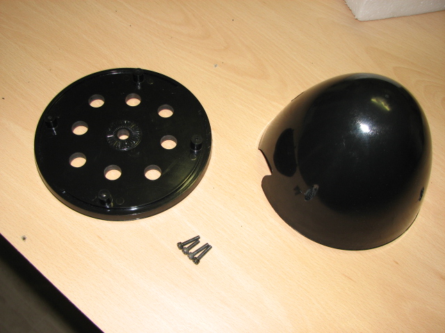

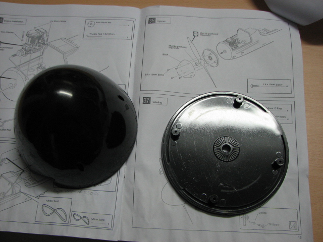

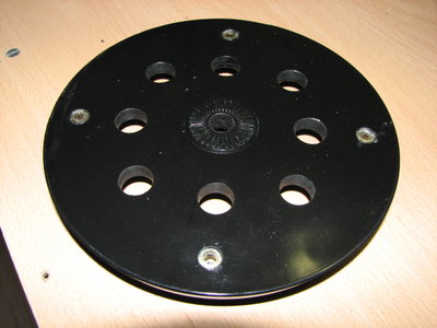

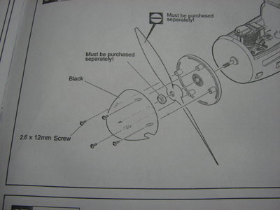

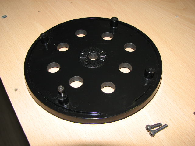

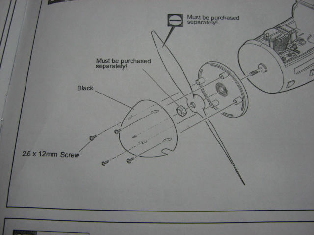

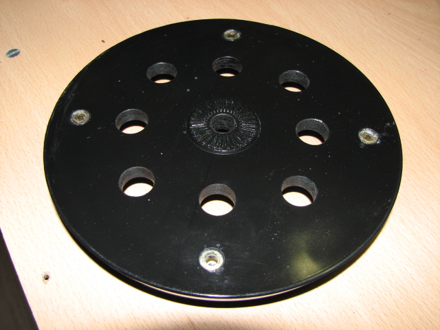

Hola amigos, pues nada hoy a sido día de vuelos y de sacar a la famili de paseos de manera que no he podido dedicarle mucho tiempo al montaje a excepción del cono que he tuneado cambiándole el sistema de tornillos, puesto que trae 4 tornillos de rosca chapa y no me daba mucha confianza con lo cual le he colocado unas tuercas remachables de 3mm y así le puedo poner tornillos de métrica que me gustan mas, ademas le he hecho unos taladros de 13mm para incrementar la refrigeración del motor.

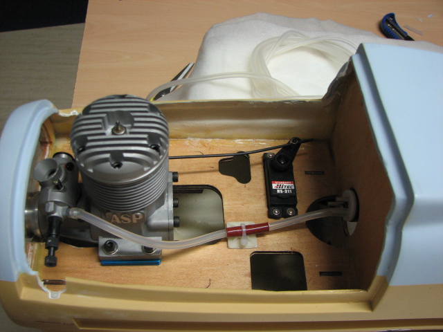

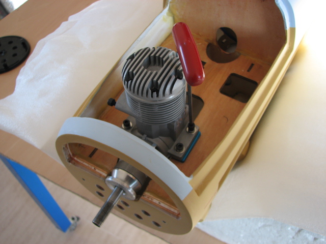

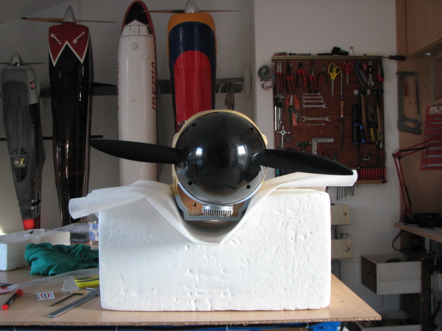

Ok patoweb lo tengo muy presente y estoy dispuesto a poner todo el cuidado que sea necesario, como ves una cosa que no me convencía es el tema de los tornillos rosca chapa cosa que he modificado y otra cosa que me queda por hacer es equilibrar el cono antes de arrancar.
Bueno hoy he avanzado otro poquito colocando el motor, al cual no le he instalado la bancada anti-vibración que trae por que personalmente no me gustan dichas bancadas
