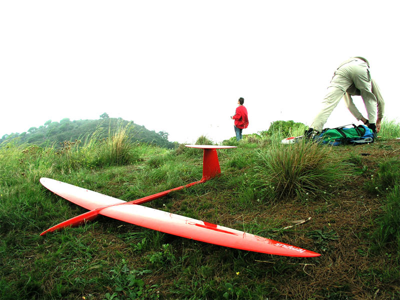

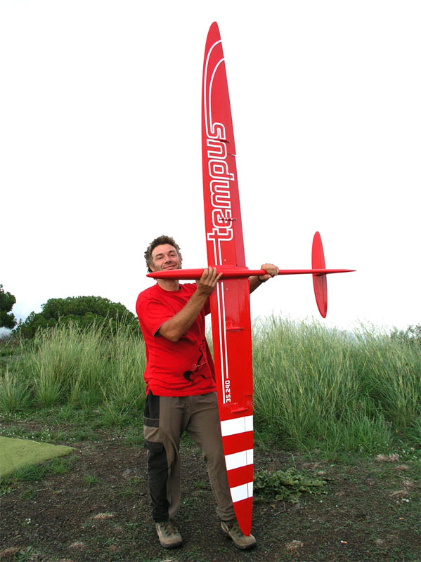

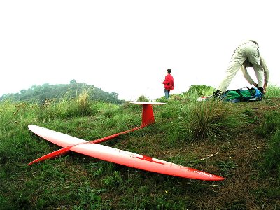

Bueno finalmente ya está probado i funcionado , pongo un par de fotos ... la verdad es que es un maquinon......
Solo tengo una dudilla ... podria poner un tornillo de nylon en el estabilizador en lugar del de acero que llevava.... o seria demasiado debil en vuelo???
Un saludo!

not escribió:Bueno finalmente ya está probado i funcionado , pongo un par de fotos ... la verdad es que es un maquinon......
Un saludo!
No, un tornillo de nylon no. No te va a aguantar las fuerzas sobre el estabilizador.
Por Jorge Medina
