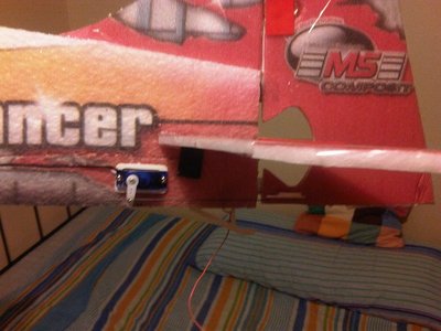

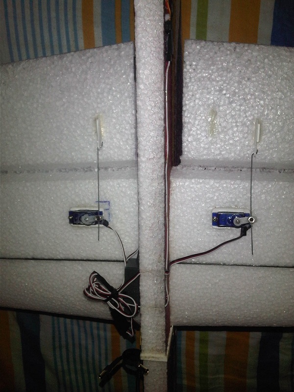

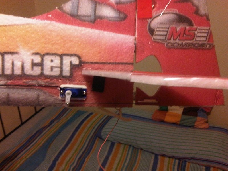

Buenas acabo de recivir este avio visto las criticas estupendas que tiene. Quisiera que me diera alguien las medidas de donde cortar para poner los servos y como se hacen las visagras con la cinta. Siento mucho todas las dudas pero es el primer avion que compro de este estilo. Gracias. :?
#1073430
:D
wolverine00 escribió:Buenas acabo de recivir este avio visto las criticas estupendas que tiene. Quisiera que me diera alguien las medidas de donde cortar para poner los servos y como se hacen las visagras con la cinta. Siento mucho todas las dudas pero es el primer avion que compro de este estilo. Gracias. :?

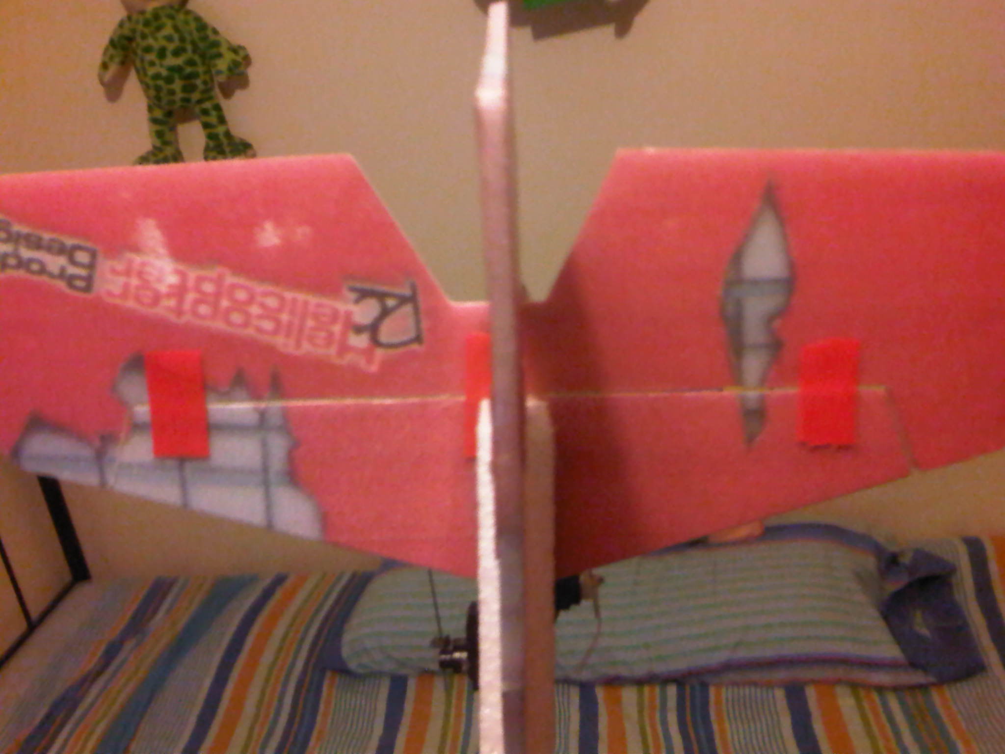

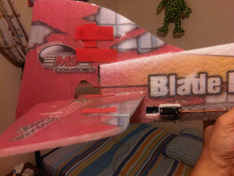

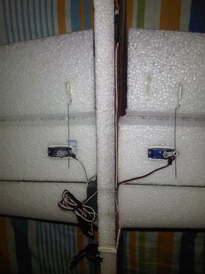

Hola wolverine.Yo tengo tambien el blade dancer,lo monté la semana pasada y ha quedado perfecto.Los servos los monté donde indica el manual.No es necesario que los montes exactamente donde indica dicho manual pero mas o menos te da una orientación.Yo las bisagras se las he hecho con una cinta que tenia mi padre por casa,es como la cinta americana pero de mucho mas grosor y pega perfectamente.Aqui te dejo una foto que hice ayer antes de volar.Si quieres te pongo mas fotos para que puedas ver como lo he montado todo con mas detalle.
Aquí te dejo el enlace de un video que grabé ayer en mi segundo vuelo con el avión.Todavia tengo estoy un poco pegado con la acrobacia pero ya iré progresando,jeje.El avión va muy bien pero en el minuto de grabación se me despegó el soporte del motor del fuselaje y tuve que hacer un aterrizaje de emergencia.Menos mal que el avión flota bien y no hubo daño alguno. http://www.youtube.com/watch?v=Qt5P8cdgm9Y .Saludos :D
#1073628

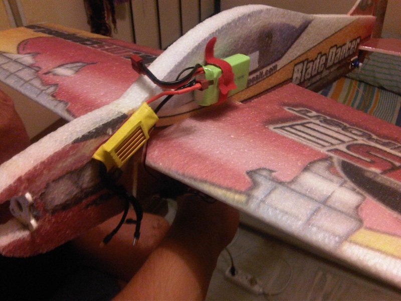

Aqui te dejo unas fotos de como ha quedado el avión.La bateria no se como la llevarás puesta,hay gente que abre un rectángulo en el fuselaje y la introduce dentro.Yo he preferido no operar y con el velcro que va pegado al fuselaje y el otro que lo rodea queda muy bien y no se mueve.La bateria que llevo es de 1000mah 20c y el centro de gravedad queda perfecto donde la llevo colocada.Un saludo y felices vuelos.
