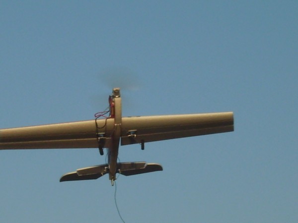

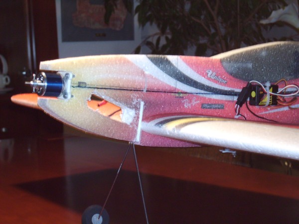

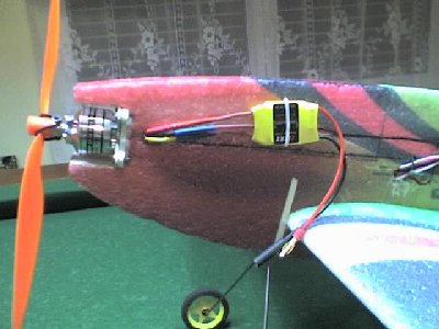

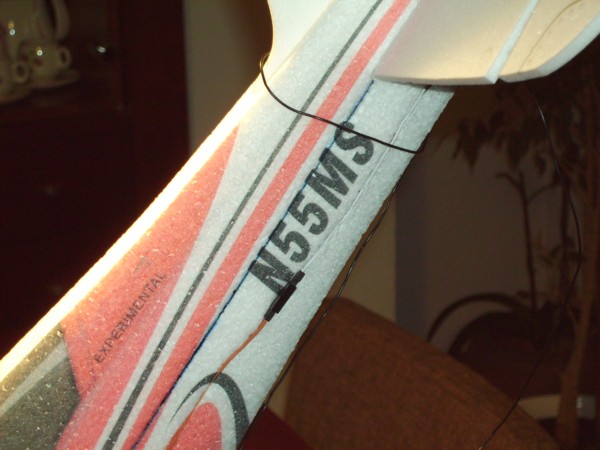

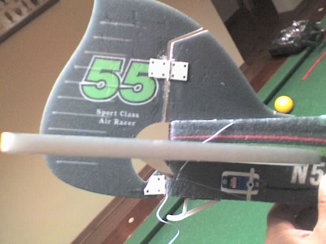

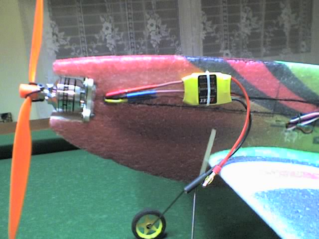

Pues bueeno, pues vaale , ahi van unas afotillos de la cosa mia. que aproveche
ahora volando
sujeccion de variador
por intrados, larguero... etc
larguero en extrados
cable de servo escondido
motor y bujero pa la pila

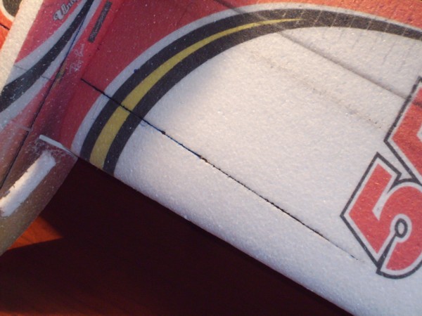

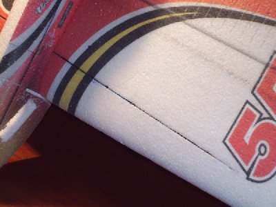

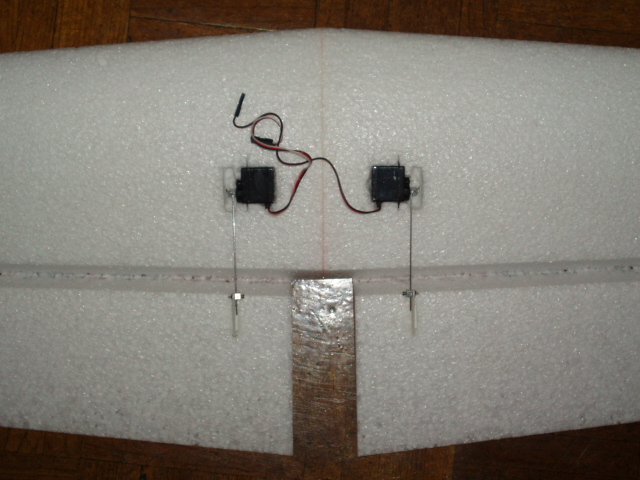

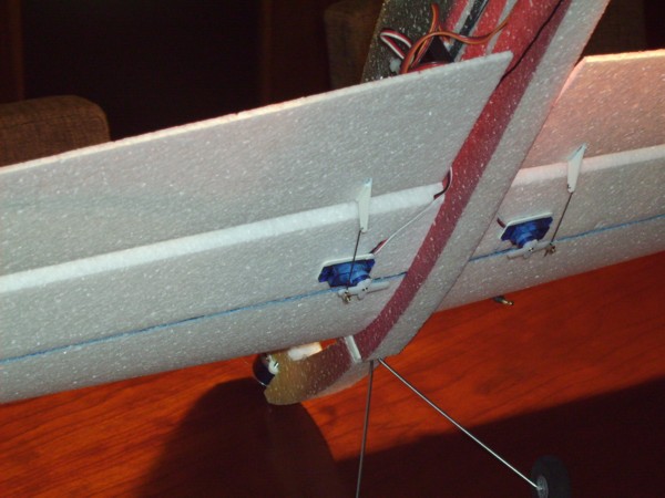

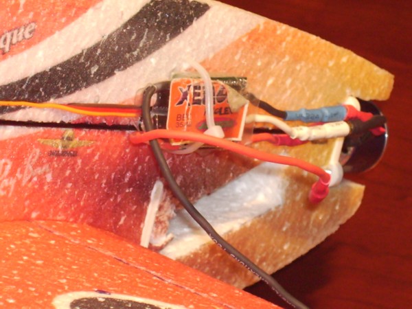

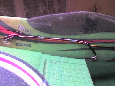

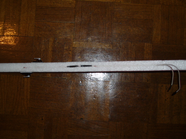

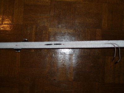

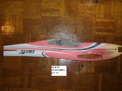

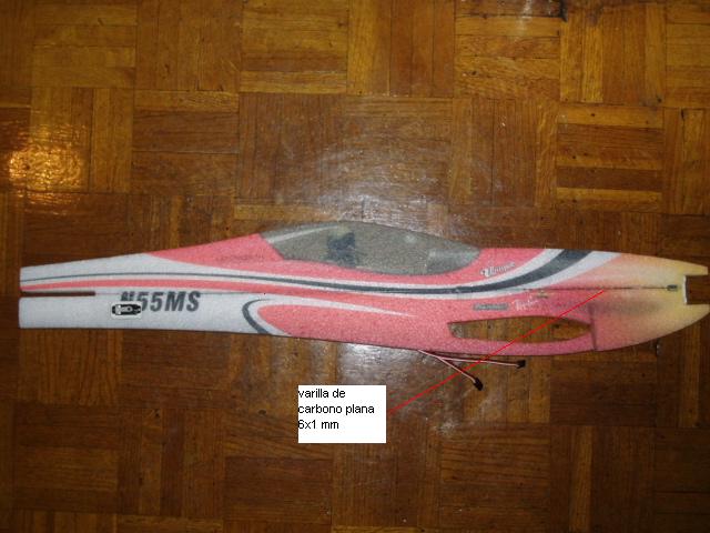

Aqui van unas fotos de lo que llevo hecho,estoy a falta de que me llegue parte de la electronica para terminarlo y otra varilla plana que me hace falta,un saludo.
varilla de carbono plana en fuse.
refuerzo en bancada.

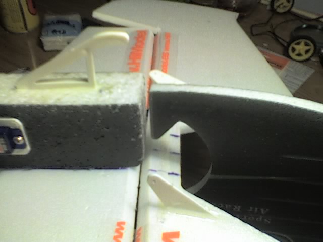

cajeado de servos en las alas a falta de pegar y terminar de colocar la varilla de carbono.

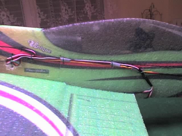

Alargadores de servos ocultados por la parte baja del fuselaje.

Pues eso, muchas gracias y tomo nota, ya he comenzado con el montaje. me falta algo de material, y me vuelvo majareta Receptor Ikarus LEXOR MR6 ch. 35 MHz 12 gr y 27.95 € motor Motor Brushless HM 221525 800KV. 59 gr y 25 €. Variador HiModel PROFESSIONAL 10A/12A Variador Brushless 9 gr y 18,49 €.
Servos le he metido los Hitec H 55 en timón de profundidad y dirección y en alerones uos de 9 Gr de los chinos que tenía
Esto había pensado después de leer el post, yo tengo un variador de 25. A de 32 gr. receptor compac de Jamara 16 gr. y las baterías había pensado unas de Tormodel de Batería LiPo 1000mAh 11,1V 15C/25C peso 78 gr y 16,85 €.
Pero pienso que cuanto menos peso le meta mejor este material está aqui los chinos son mas baratos pero para mi es un lio.
Que os parece le meteré varillas planas de carbono en alas y fuselaje a y lo estoy pegando todo con epoxí de 5 min. SALUDOS

Hola beltran,lo unico que veo un poco justo es el variador de 10 amperios,aunque creo que te aguantara ese consumo con el motor, tienes que tener en cuenta que ese variador tiene un bec de 1 amperio y tu vas a usar 4 servos,con lo cual aparte de calentarse por ser muy justo en aperaje ,se calentara mas aun al no poder soportar 4 servos,lo suyo hubiese sido el de 18 amperios que lleva el bec de 2 A y si agunata 4 servos con 3S,si aun puedes cambiarlo yo creo que seria lo mejor ,y de precio en himodel.es son 2 euros de diferencia,un saludo.

Hola Beltran ....... estoy con Krass en que vas justo de variador, pon el 25 A que tienes, el gramaje de diferencia no lo vas a notar en el vuelo del avion. Yo llevo uno de 30A de jamara y baja frio.
Yo he pegado todo, menos la cola, con cianocrilato del normal y activador ...... no necesita mas.
Los servos son parecidos a los miosy sobran .
Yo le he puesto unas ruedas de espuma pues las que trae son de pena. Acabalo que te va a gustar el parato.

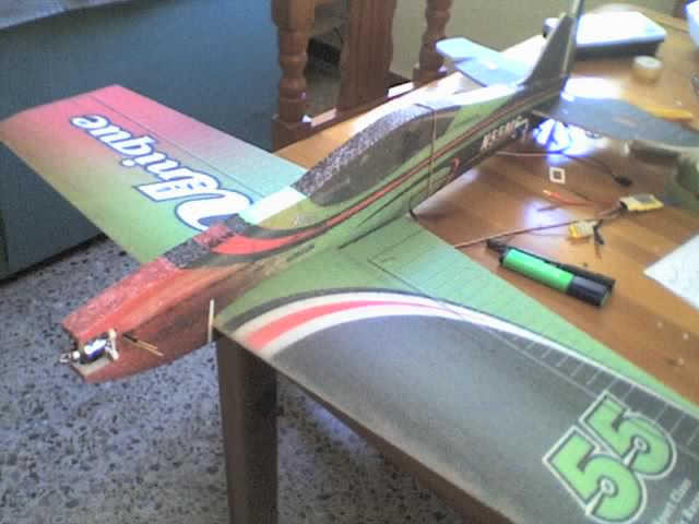

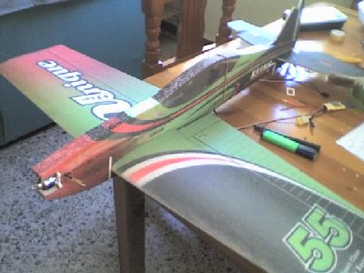

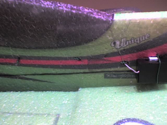

Hola. Ya casi lo tengo terminado, repartir la electrónica y colocar la batería ajustando el centro de grabedad (lo pondré donde dice la casa) la batería me gusta como la ha puesto Jflores pero me dá miedo no se debilite el fuselaje. A ver si me decido y lo finalizo. Os pongo una foto para que veais como va quedando. :wink: SALUDOS

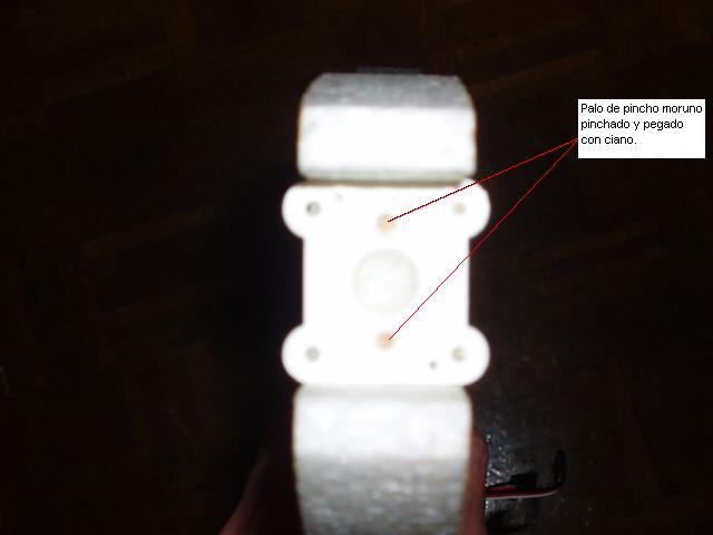

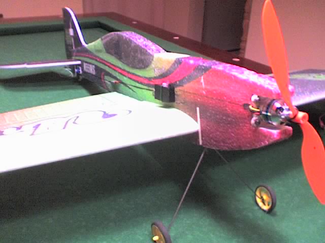

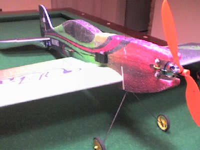

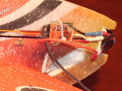

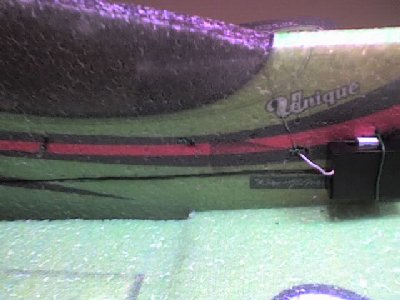

Hola a todos, ya montado el Unique solo falta la batería, la pondré con velcro; os dejo unas fotos de como ha quedado he cogido ideas de uno y otro y pongo el bicho por si a alguien le sirve ya solo falta volarlo pero por aquí hace mucho aire así que como dice la canción esperareee. SALUDOS.
