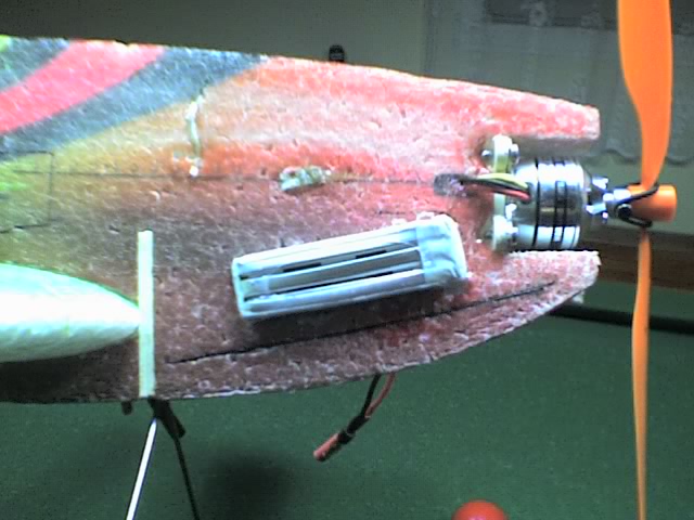

Hola a todos,ya lo tengo casi terminado,solo me falta colocar la bateria para equilibrarlo,pero me surje una duda, y es que en el plano parace que viene marcado midiendo los 95 a 105 desde la parte de abajo el tren de aterrizaje.
¿Es asi correcto? ¿como lo habeis puesto vosotros?

#595285

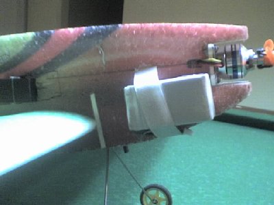

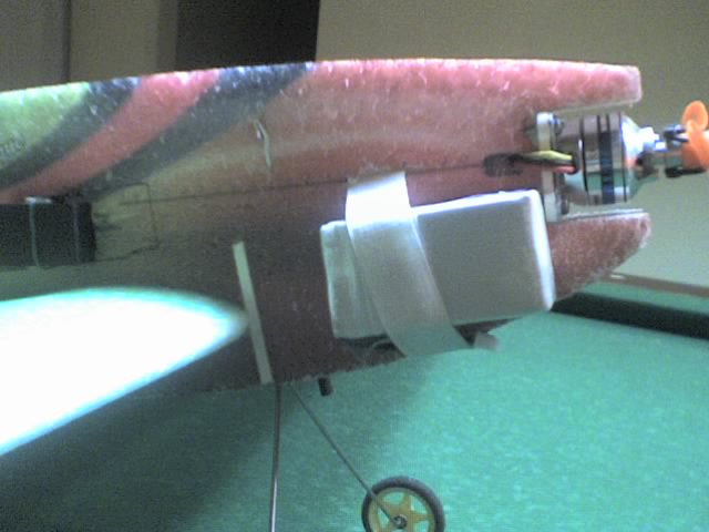

Yo la he puesdto pegada a la bancada de plástico del motor y queda el centro de grabedad dentro de los límites que dice el fabricante y el avión vuela muy bien. SALUDOS

Pero la cuestion es que no se exactamente en donde se queda el centro de gravedad segun viene marcado en el plano,por lo que veo en la imagen que viene,supongo que sera contando desde la parte de abajo del plastico del tren de aterrizaje,¿Tu desde donde lo has medido?

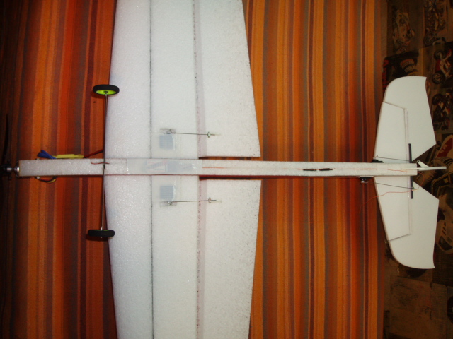

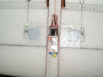

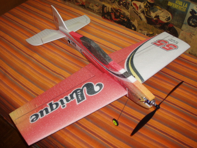

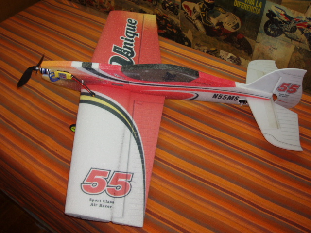

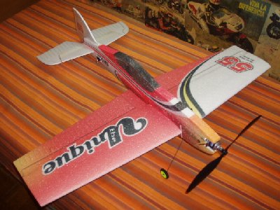

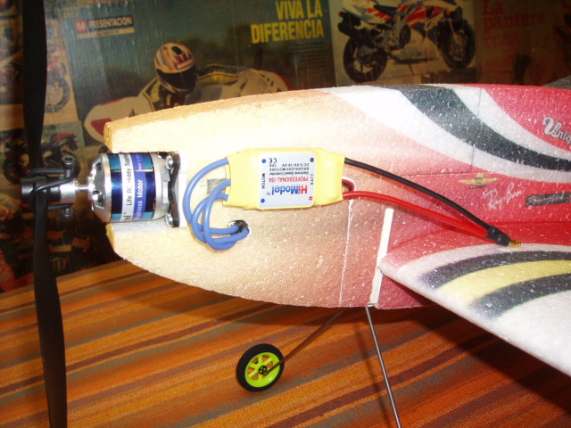

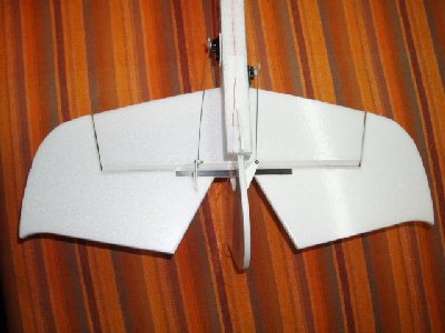

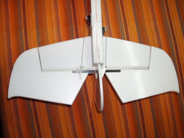

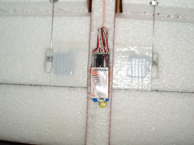

Bueno aqui van unas fotos de mi unique ,por si alguno le sirve de ayuda.
Las partes de depron estan forradas con aeronflix, para darle mas rigided y aparte que no se marque tanto con los roces,tambien lleva un puente de carbono en profundidad,vereis que todo el cableado de servos y demas cables va por la parte de abajo del fuselaje metido por cortes hasta el cajeado que hice para el receptor, y tambien llega el cable del variador,luego los cables se quedan en un hueco del cajeado,luego se tapa y no se ve casi ningun cable por medio,solo el variador y la bateria.
Bueno pues ya solo queda sujetar la bateria en donde se quede centrado y esperar a que mejore el tiempo para probarlo,venga un saludo.
PD.El cable de la antena del receptor tambien lo he puesto de momento junto con los alargadores de los servos,ya se que no es lo correcto y pordria tener problemas de interferencias,pero prefiero probar a ver que tal va y luego si no,pues llevarlo por otro sitio.
Avion entero lateral
Variador motor.
Refuerzo de cabono,tambien todo el depron esta forrado con aeronflix
Parte de abajo del fuselaje ya tapado con cinta reforzada de fibra de color blanco.
Cajeado en fuselaje para el receptor y los cables.

Yo la antena la he puesto por la parte superior incrustada no se ve nada y de momento no tengo interferencias, el centro de grabedad me queda a 10 cm de el plastico del tren de aterrizaje. A ver si el tiempo mejora que esta semana ya tengo mono. SALUDOS

Ok,entonces el centro de gravedad esta donde yo pensaba...
De momento probaremos a ver que tal por donde llevo el cable de la antena, y luego si va mal pues le buscare otro sitio,pero por las pruebas que he hecho en casa,el receptor corona parece que va bastante bien,pues en mi habitacion siempre suele haber interferencias mientras pruebas los servos y tal (las he tenido hasta con el original futaba) y con este no he tenido ninguna,veremos que tal se porta en el exterior.
