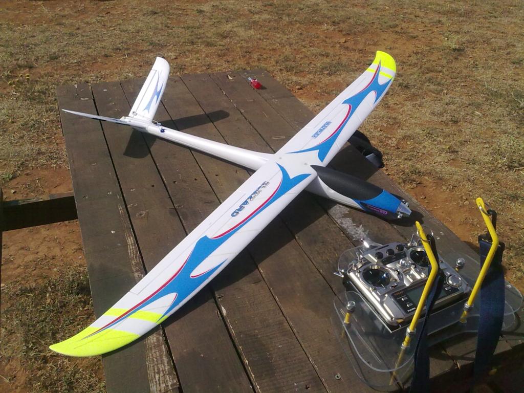

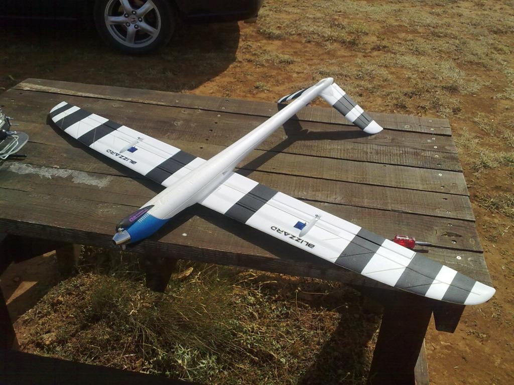

Desde luego se ve poco. Yo he tenido que pintar las puntas de alas y cola en rosa fosforito pues lo perdía facil.

lo unico que veo es que hay que pintarlo porque se pierde de vista en cuanto se aleja un poco
Por zabandija
#963218
pintarlo es imprescindible...
no es avion para llevarlo muy lejos,pero si muy muy rapido...
saludos.

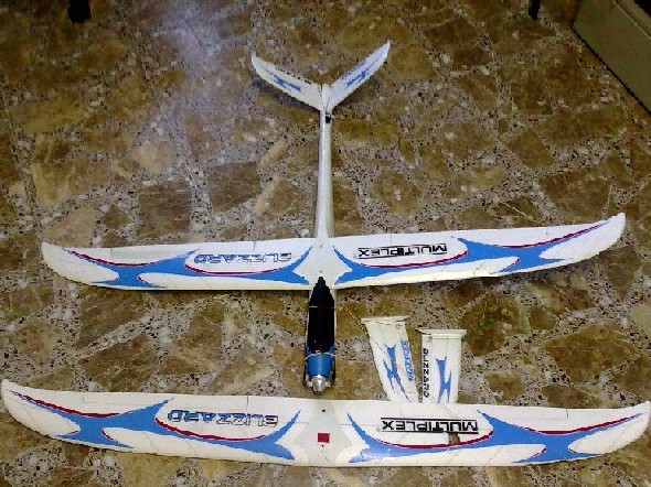

A mi seguro que es el que menos me gusta de multiplex (y eso que al acromaster y su morro volador le cogí mucha manía) con creces, y si me gustaran los hotliners, hoy por hoy no lo compraría.
Pondré una fotilla por si la ve su anterior dueño y le entra nostalgia, es una foto que le hize para venderlo pero al final me lo quedé para los dias menos afortunados en la metereología.
