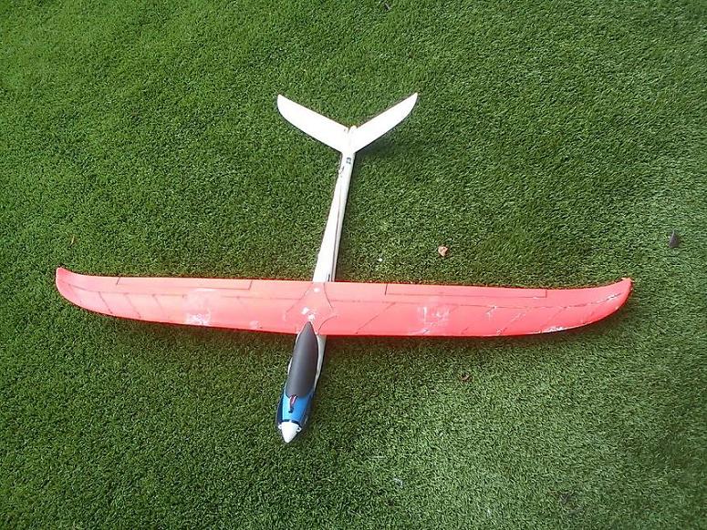

Siempre me atrajo ese modelo, y como hace poco un compi de club me dejo uno muy barato, lo pillé. Ayer lo probe por 1ª vez y fenomenal, encima salio trimado, con todo neutro perfecto.
Una cosilla, y si habeis hablado de ella decirme la pagina por favor, el CG , he descargado el manual y me indica 70mm :roll: , lo llevais ahí vosotros ?
Yo para el estreno lo puse en el larguero, aún así, a alta velocidad y estabilizado despues de un picado, sin tocar nada se va para arriba. Parece que el mio va culón, y eso que el CG lo puse en 45mm.
Gracias

Culón cabezón, cabezón culón :roll:
No entiendo nada, explicate por favor, cuando un modelo está cabezón , no tiene tendencia a picar o irse hacia abajo ?
El mio tiene tendencia a subir el morro.
Por si acaso, me explico mas, pico desde unos 50m. estabilizo, y lo dejo a 5m. y tengo que dar stick arriba (picar) para mantener la linea horizontal, sino para arriba.
De todas formas, mañana lo vuelo con el CG a 70mm.
BV 8)
Por roblej
#1091632
Tomado de aquí
Tomas altura, picada a 45º, sueltas mandos y:
-si el avión sigue su trayectoria, ahí está bien.
-si tiende a recuperarse y subir, C.G. adelantado.
-si tiende a picar más, C.G. muy retrasado.
En este post, bastante gente ha recomendado llevar el C.G. del blizzard a 60mm.
Por Ivan_NN
#1091644
Hola, os voy a explicar mi experiencia con mi blizzard, aunque hace bastante que no lo vuelo.
Yo empece a volvarlo con el centro de gravedad a 60 mm, y la verdad es que iba muy bien. Despues un compañero del club me recomendo avanzarlo mas para que no tubiese que picarlo cuando queria aterriza y poder aguantarlo con profundidad, pero la verdad es que caia mucho en las pasada y perdia mucha altura, asi que decidi probarlo a 70 mm tal i como dice el manual. A 70 mm el avion tambien va muy bien, pero el unico problema es que cuando vas aterrizar tienes que tener mucho mas cuidado si entras despacio, ya que le cuesta muy poco meter ala a poca velocidad.
Mi recomendacion es que lo pruebes a 60 mm y lo vayas retrasando poco a poco hasta los 70mm y lo dejes donde te sientas comodo a la hora de aterrizar.
Si es cierto que el avion cuando haces un picado tiende a recuperarse el solo, pero supongo que eso sera mas culpa del perfil alar que de variar un poco el centro de gravedad. Al igual que en invertido tambien hay que aguantarlo picando para mantenerlo plano en invertido.
Por skyhero
#1091665
Mejor que le dejes el CG a 60 o cerca de ahí, porque si no, a baja velocidad, te va a dar un susto del que te va a costar recuperarte :D.
Yo con el CG a esa distancia no tengo problema. Lo dejo caer sin aguantarlo, corrigiendo muy suavemente de alerones, y justo antes de tocar tierra lo aguanto un poquito para que frene. Pero, vamos, el sistema de frenada que más le gusta es derrapar por la pista.
Por Jose Luis28
#1091679
Bueno yo pico en vertical. :twisted: Venga , lo pongo a 60º y a ver que tal va.
Sinceramente , lo compre solo por tener algo que volar en ladera, que es el tipo de vuelo que me gusta hacer con los veleros.
Velocidad en vuelo tranquilo, me parecio bien, y noble, deslizamos un poco al aterrizar y ya está. Claro, no llegará a la vel. ínfima de los veleros térmicos, pero a mi eso me da igual.
Lo que también me pareció que de recorridos estaba un poquillo "soso", y me dijo un compañero que MPX cuidaba los recorridos recomendados para que sus modelos no fuesen demasiado agresivos. Bueno, pondré un poquillo mas atras en la cola, el aleron de subida lo dejo a unos 15mm y el de bajada lo subo a unos 11mm.
Esos para el D/R corto , y algo mas para el largo, los cambios , poquito a poquito.
Mañana os cuento.

Por sukoi
#1091741
jose luis28, la explicacion de porque te dice roblej que si te recupera despues de un picado , el C.G. esta adelantado es porque en vuelo, para mantener una situacion estable a una velocidad determinada, todas las fuerzas deben estar compensadas, el ala genera un momento de giro a encabritar, la cola a picar, el C.G. ,dependiendo si esta por delante del centro de presiones del perfil, tendera a picar el avion o a encabritarlo.
si el C.G. esta por delante del centro de presiones ( cabezon, buruaundi, pesado de morro o como quieras llamarlo :mrgreen: ) el momento que ejerce sobre el avion es a bajar el morro, para mantener un vuelo estable el estabilizador estara ejerciendo una fuerza hacia abajo para compensarlo, como esta compensacion es para un vuelo a una velocidad determinada ( segun la velocidad sea mayor o menos hay un desplazamiento del centro de presiones en el perfil, por lo que sera mas acusado o menos esa tendencia a bajar el morro o subirlo), si le aceleramos al avion a una velocidad mayor de la de vuelo normal ( picado a 60º) y neutralizamos el mando de profundidad al trimado de vuelo nivelado, la cola al tener mayor velocidadacusara mayor fuerza hacia abajo, levantando el morro.
el comportamiento seria el contrario si estuviera con un C.G. demasiado atrasado , aqui la cola estaria creando sustentacion para evitar el momento que genera el C.G. por detras del centro de presiones, por lo que al subir la velocidad, generaria mas sustentacion haciendo la picada mas cerrada .......
de todos modos, ese trimado, dependera de lo 'acelerado' que te guste volar :roll: :mrgreen: , pues notaras menos variaciones si lo tienes trimado ( vuelo estable sin tocar mandos ) para un vuelo rapido que para uno floton ( tendrias menos deflexiones del mando de profundidad )
espero que te haya aclarado un poco las causas y los 'porques' 8)

Ok, pues al final la borrasquita se ha adelantado y nos hemos quedado en casa.
Bueno, entreteniendome con el mismo esta mañana, han habido cambios, en un pricipio había puesto el motor por fuera , y por eso estaba tan adelantado el CG.
He quitado el motor, y lo he desmontado, sukoi, es el Scorpion que bobine, le he dado la vuelta al eje, (era necesario, por el tema de los rebajes), y lo he instalado dentro, eso si los cables han de ir por fuera, porque esta muy forzado el angulo de los mismos, además de rozar en la carcasa rotativa.
Consecuencia, el CG se ha quedado perfecto en unos 60-70mm ependiendo de la posicion de una Lipo 3S 1300mah, La lipo entre unos 2-8cm detrás del motor. Perfecto. 8)
Ahora ya se parece mas a un velero. :lol: Oyes por 10.-eur, y venía con 4 servos HS55 instalados, eso sí, chapuzeramente :roll: , las extensiones de los cables de ambos servos venían por fuera. :shock: Bueno, no soy el único chapuzas del barrio. :D
Ah, exponenciales sólo tengo en los alerones (-50 y -40) dependiendo del mayor o menor recorrido, los timones estaban a 0, así se quedan, con un poco de mas recorrido.

roblej escribió:Yo he estado -y estoy- en contra del C.G. a 70mm. Me costó un fuselaje, la pérdida de la cabina y una serie de disgustos. Ahora, con el CG a 60mm. y los parámetros como figuran en el post del francés, va mucho mejor y no ha vuelto ha darme sustos.
A favor tiene que es rapidito, de elapor y ese diseño lleno de varillas de fibra que lo hacen muy resistente.
En contra, las 8 o 10 horas de montaje(inéditas en un corchito), el ala de una pieza y la consiguiente dificultad para transportarlo, el precio, que no es barato para ser un corchito, la cuasi-invisibilidad a más de 50m. o con el cielo nublado, por no mencionar la complicación de cambiar el servo de la cola cuando se rompa.
Ayer me divertí un montón con él.
Hola roblej, perdona la intromisión, pero en mi humilde opinión, el hecho de que se pueda desmontar el ala facilmente mediante los dos tornillos de nylon y tenga el conector central para los servos facilita muchísimo el tema de la portabilidad, de manera que se puede llevar muy cómodamente en dos piezas (alas y fuse). Supongo que los de MPX pensaron precisamente en facilitar el transporte del bicho al diseñarlo de esa manera.
Es sólo una opinión.
Un saludo para tod@s :-)
