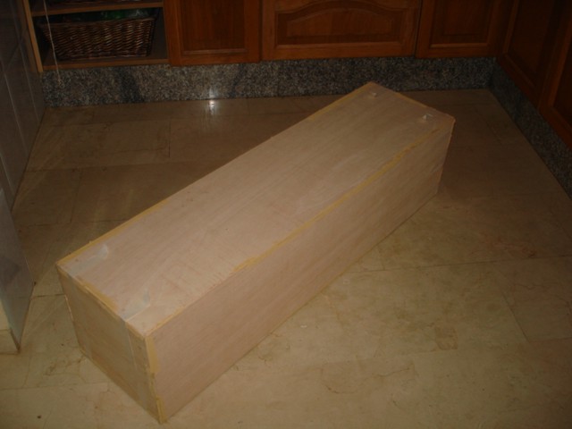

Una vez terminado el avion, y dado que se trata de un desmontable, toca preparar la caja para el transporte.

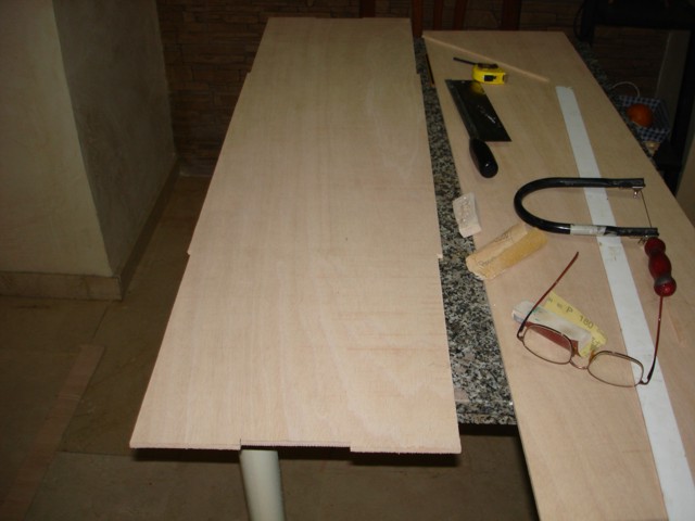

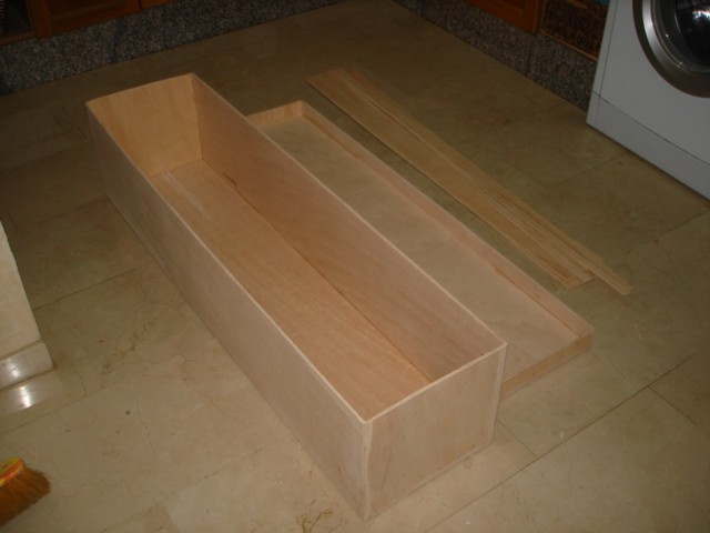

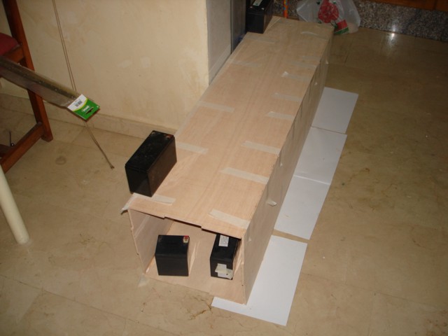

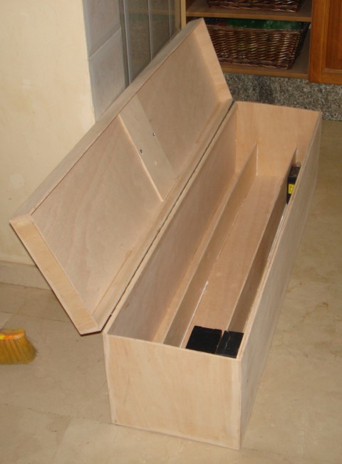

Primero realizo una caja cerrada, en contrachapado ligero de 5 mm, machihembrando las uniones. Después corto a unos cinco centímetros para separar la tapa y refuerzo los filos con tiras de contrachapado de 5mm. para poder atornillar las bisagras. Despúes el interior adaptado al modelo de que se trate.
corte de las piezas machihembradas
cajón pegado a falta de lijar
corte de la tapa y las piezas para refuerzo e interior
