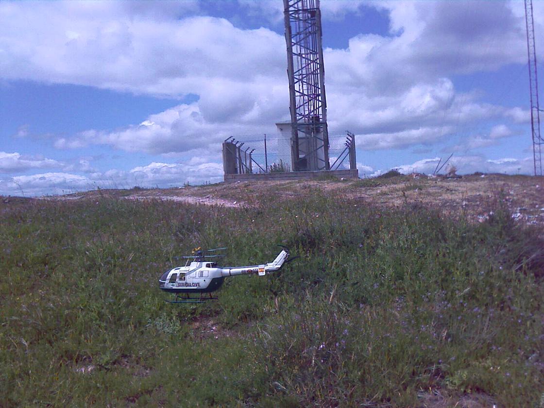

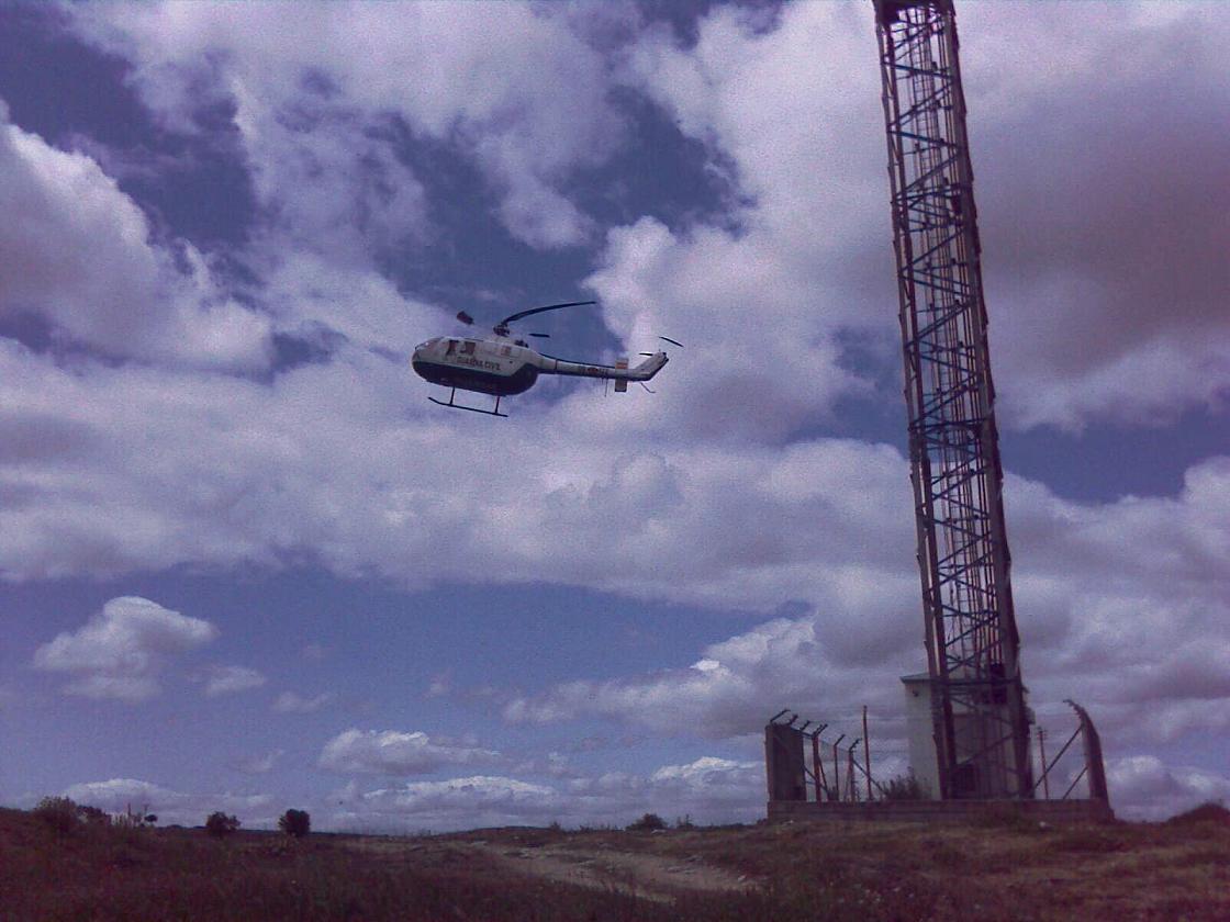

Regreso de nuevo con este post, para poner mejoras; y como leí el otro día por el foro "con una maqueta no terminas. Dejas de trabajar en ella"... y qué verdad más grande!!!
Ya la presenté en el I Open Nacional de F4I, celebrado este año en Albalat de la Ribera (Valencia), y obtuvo
la mejor puntuación estática -1000 puntos-
Pero no llegó a terminar el Open por problemas en el motor -se quemó- El rotor de cuatro palas fue demasiada carga para un brushless que estaba pensado para rotor de 2 palas, tenía muchas KV, pero poco W de potencia.
Pues decidido a que "dé la talla" en el próximo Cto. Nacional del 4 y 5 de junio, y en la próxima Concentración Anual del R.C. Libélula (desde aquí os invito a participar

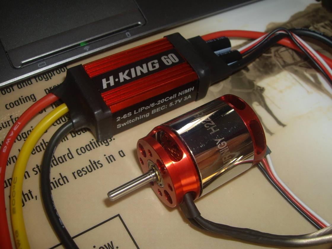

Motor de 2500 KV (y 500W máx.) y ESC de 60 A con BEC de 3 A.
MOTOR
http://www.hobbyking.com/hobbyking/stor ... duct=11174
ESC
http://www.hobbyking.com/hobbyking/stor ... duct=14874
El poco peso extra del ESC me vendrá bien, ya que el BO andaba "algo culón"; además de que voy a prescindir -en un principio- del BEC externo, ya que este ESC de 60A no irá tan justo como el anterior -de 30A
