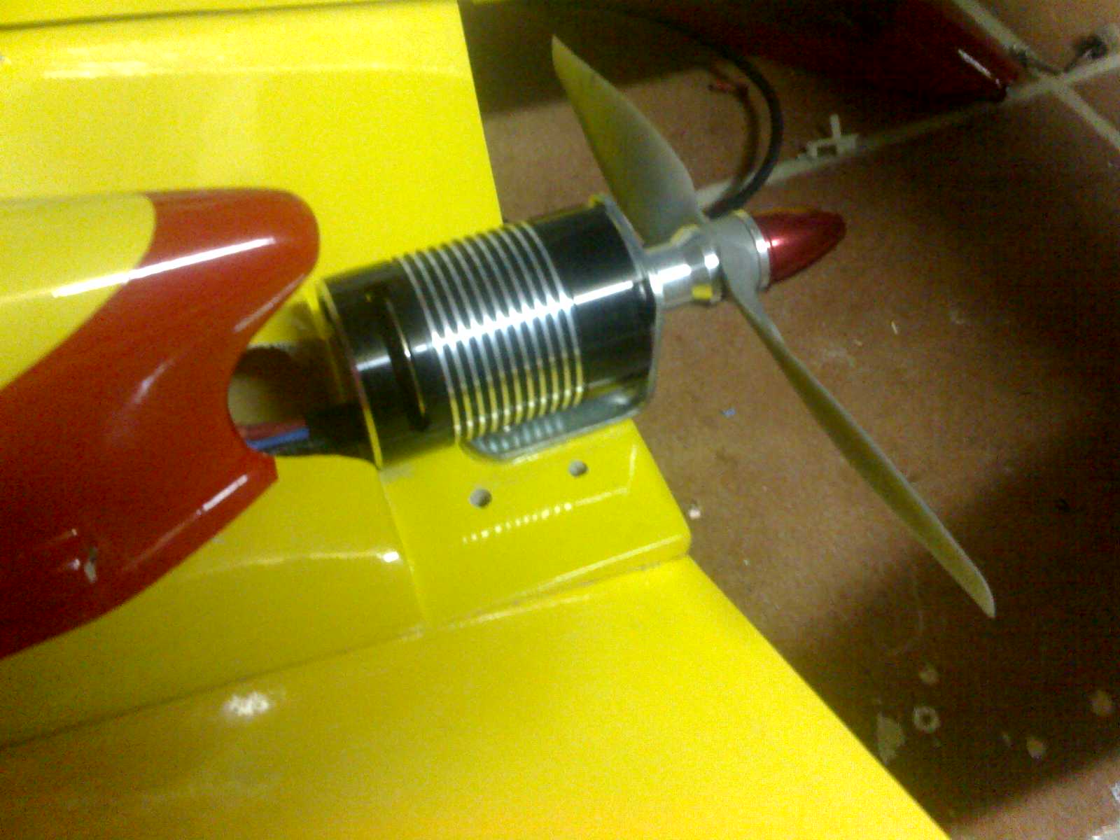

Al final le voy a poner un motor brushless de 1220 Kv para seis elementos de lipo, que da una potencia de 1600-2000 W con unos consumos de 70-85 Amp. La helice tendre que buscarla
poner varias y dejar la que mas se aproxime a los consumos del motor segun fabrica...
