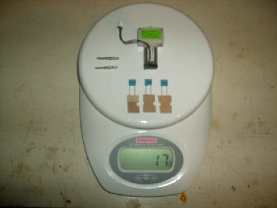

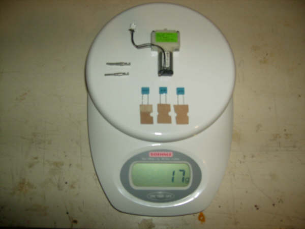

Por jordifg
#290024
Mas fotos :D
Le soldé 3 condensadores de poliester de 10 nanos cada uno ( para desparasitarla )
