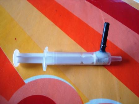

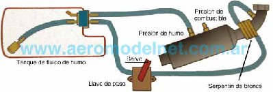

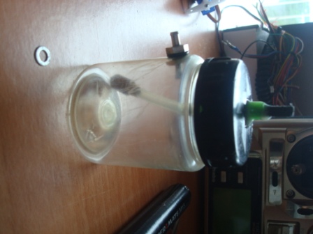

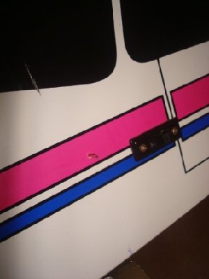

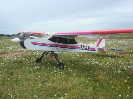

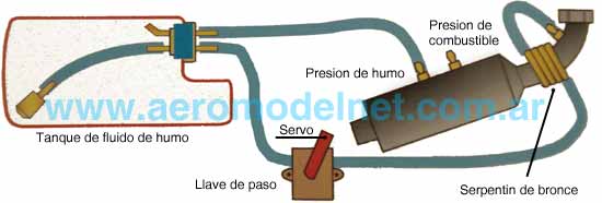

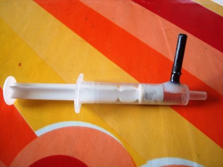

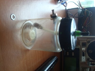

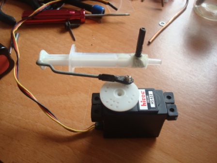

me estoy contruyendo una bomba de humo casera.
ya tengo el tanque donde va el liquido, las mangueras, el serpentin que envuelve el tubarro y un invento pa dar paso al liquido.
me guie de un plano que encontre en internet y queria saber si alguien fabrico alguno ya.

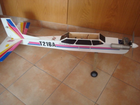

El asunto es que tengo una semanita libre y meti mano al canary que tenia en el hangar y le empece a hacer virgerias.
comentarles que tiene lanzaparacaidas tambien.....jejejejeje
ahora estoy poniendo las fotillos aver que opinan.
un saludo Y FELICES VUELOS

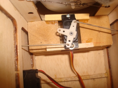

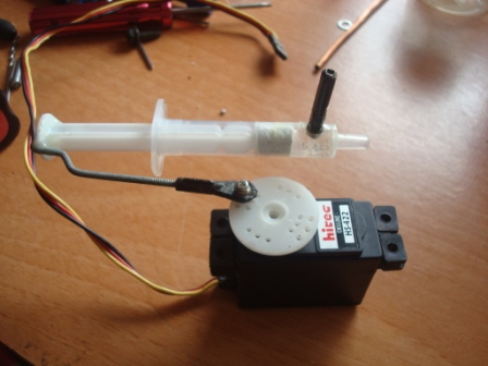

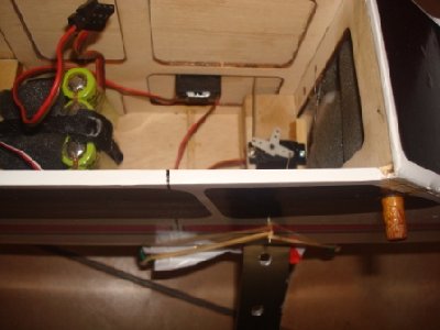

este paso lo movere con un servo.... la verdad no se me ocurria otro sistema...jejejejej
aqui esta abierto pa pasar el liquido

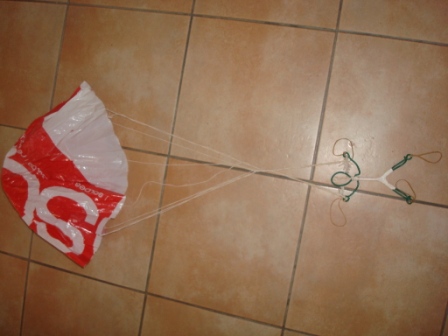

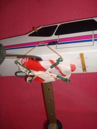

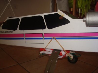

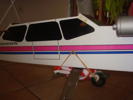

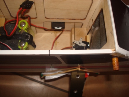

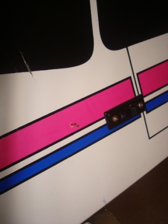

SERVO PARA LANZAR PARACAIDAS
ALAMBRE DONDE SE ENGANCHA EL PARACAIDISTA

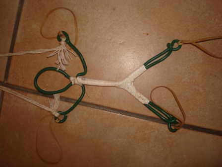

AQUI ESTAN LOS PARACAIDISTAS!!!!!!
jejejejej.. la verdad que funcionaron muy bien, primero pusimos uno y despues dos.
habiamucho viento asi que no subiamos tanto pa largarlos.
