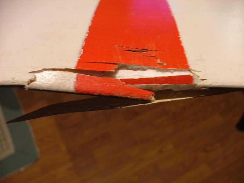

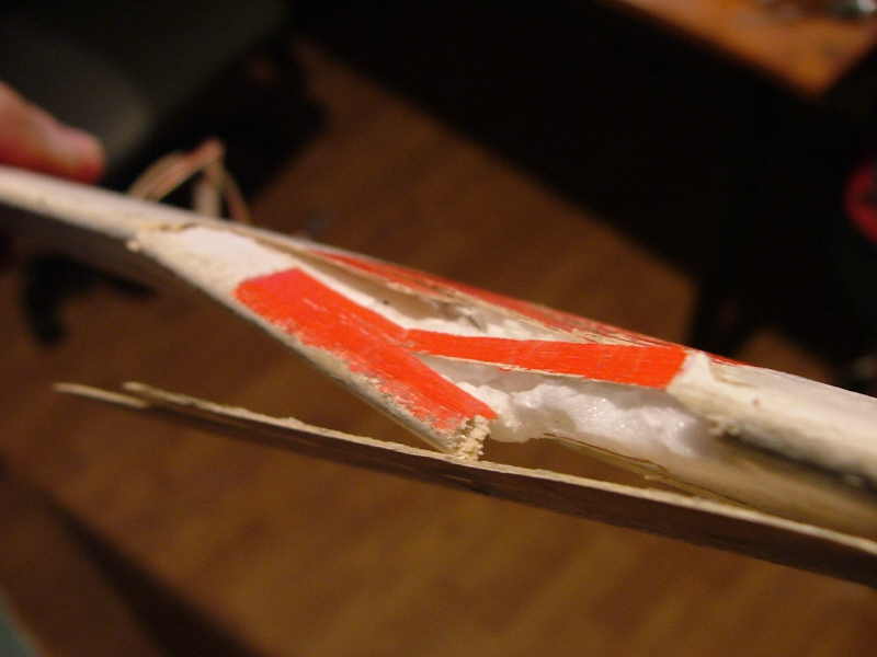

esta tarde, he aprovechado la brisilla que corría en mi zona para volar mi Timon de Simprop
http://www.rcgroups.com/forums/showthre ... ge=3&pp=15
que tenía aparcado desde hace cierto tiempo. Volar lo que se dice volar.... dejemoslo en que se aguantaba como podía, ya que la ladera donde estaba no daba mas de si. Lo malo ha sido el momento del aterrizaje, que se ha encontrado en su camino con un boloncio de arcilla puesto a mala leche!!!!! Y se ha roto el borde de ataque (no es la primera vez). El ala es de nucleo de foam del de bolitas, enchapado con madera muy fina (0.5 mm) tipo samba, el borde de ataque es de balsa.

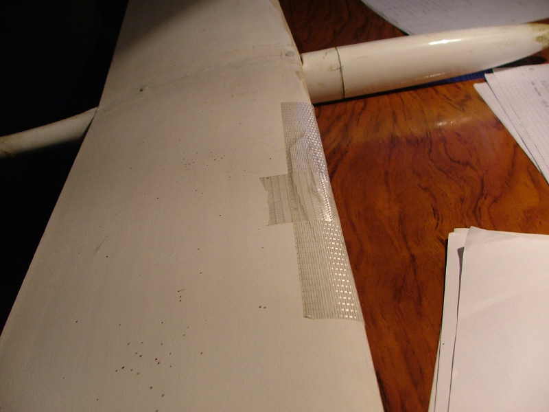

Hoy le he puesto un parche de cinta americana, para seguir volando,pero lo voy a reparar y de paso quiero reforzarlo. He pensado en ponerle una capa de fibra de carbono-kevlar por encima del enchapado de madera, en todo el borde de ataque (un especie de d-box), que opinais?
Alguna sugerencia?

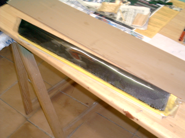

Hola Iñigo mejor y si tienes es carbono solo , pues el kevlar es malo de lijar, te quedan unas pequeñas (puas)es que el quevlar no se deja penetrar por la resina como el carbono(GRAFITO) ademas la resistencia del quevlar la disminuyes al lijar ,COMO UNICO LO PUEDES UTILIZAR PARA APROVECHAR SU GRAN RESISTENCIA A ROTURA ES QUE CUANDO LO HAGAS ,TE QUEDE CON BUEN ACABADO ,hecho al vacio etc,.
mirate aqui: PHIL BARNES ONE STEAP BAGGING PROCES
SALUDOS MANOLO (CUMB 2536)

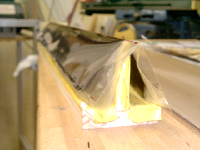

ESTE SISTEMA ES EL QUE YO HAGO
utilizo para dar presion un neumatico de vici .....ya te explicare mas adelante
mylar 0.35 sobre la fibra.jpg (111.04 KiB) Visto 2269 veces

lo que te quiero decir es que poner en todo el borde de ataque fibra , con vacio queda mejor , reparar se puede hacer como tu piensas ,y yo lo hago de la siguiente manera
cojo mylar de 0.35 espesor (o ecetato) lo pongo plano pongo la fibra carbono, vidrio o la que sea ,aplico resina SP 20 (epoxy) de laminar con espatula de carton (barajas etc) ,despues rasco lo mas posible para quitar el sobrante ,,pongo el mylar o' acetato con la fibra en el sitio a reparar doblandola una parte para el extrados y la otra en el intrados , sobre esto pongo plastico (polietileno de bolsas) lo masgrande posible, para que el sobrante de resina no se nos pegue a la goma, el ala a reparar, se pone, sobre una lamina de (espuma de goma de las que ponemos para protejer el receptor etc ) de unos 5 o' 6 mm de espesor y de manera que nos sobre un pedazo para cubrir la parte superior.
fijamos de alguna manera el aa o la hacemos tope en algun sitio ,ponemos mas espuma de guma en la parte sup y sobre esto ponemos libros (que se dejen dobllar ,secar con calol (una estufa cerca etc Y TODO QUEDA chachi

Hola!, te diré lo que yo haría (porque de echo ya lo tuve que hacer); Ves la reparación provisional que hiciste con la cinta de fibra?, pues eso mismo pero con sus materiales originales; cortas un rectángulo a toda la rotura, y donde hay foam, pegas foam, que sobresalga arriba y abajo, lo lijas y ajustas por intra y extradós, luego borde de ataque con balsa, lo mismo, para acabar con enchapado en balsa de l,5 mm., por ejemplo. Reforzar? para qué? Lo que da la rigidez estructural al ala es el larguero, no el borde de ataque. Si nos ponemos a reforzar un velero contra los glopes acabaríamos haciendo un ladrillo volante. No hay que olvidar que los aviones están diseñados para volar, no para chocar, por eso donde se esfuerzan los diseñadores es en el larguero, lo demás es aerodinámica, y punto.

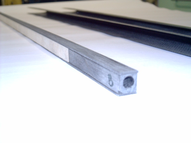

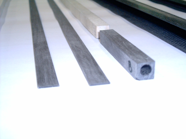

Lo que dice Arturo tiene razon, tanto refuerzo sobre el ala la convierte en un tocho ademas los sobregruesos cambian el perfil y mas si tenemos en cuenta que el 1er tercio del ala es la parte mas importante
NOTA TECNICA:
No se si sabras que la pieza que se repare o haga nueva, ademas de darle calor se debe dejar polimerizar durante unos 8 dias asi adquiere la maxima resistencia

no me quejo en absoluto de la rigidez del ala (aunque no estoy seguro al 100%, creo que no lleva larguero), pero si de la debilidad del borde de ataque si no aterrizas en un sitio bueno.....ayer estuve volando al lado de mi casa, para aterrizar o es en la ladera, o en donde yo estoy que es un sembrado y tuve la mala suerte de toparme con el pedrolo de arcilla :x . No es la primera vez q me pasa, y no quiero que vuelva a suceder. Por eso el carbono cubriendo el borde de ataque, porque en las zonas en las que vuelo este sufrido velero no siempre hay zona de aterrizaje, y siempre es esta parte la que casca (el fuselaje es otro tema, pero es culpa del piloto :roll: ). No me importa que gane peso, al fin y al cabo solo vuelo en ladera..., ahora pesa 650 gr, tiene 30dm^2 de superficie.... no creo que note demasiado 70gr extras :)

Yo lo que haría es sanear la zona dañada del ala cortando y eliminando la zona dañada y volviendo a pegar las eastillas mas grandes con epoxi de laminar.
Postriormente te preparas un taco de balsa muy blandita y la lijas hasta adaptarte al perfil.
Luego restituyes el entelado, si tienes las alas enteladas aunque me parece q por las fotos estan pintadas simplenente.
Si quieres meterte en fibra entonces yo usaria un velito de fibra de vidrio de 50gr q añade poco peso y bastante resistencia a los golpes.
¿por que vidrio y no carbono ?
Pues porque el carbono no aguanta bien los golpes, lo normal es que ante un golpe, el carbono parte y se astilla mientras que el vidrio aguanta un poquito mas.
Yo lo repararía de la siguiente forma.
Repararía la mordedura con el taco de balsa como he explicado antes y luego volveria a pintar la superficie si es que la tienes pintada y no haria nada mas, ya que tu avería es simplemente estética y no estructural.
