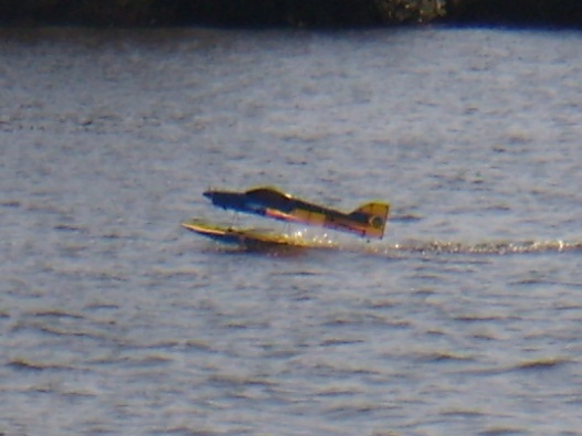

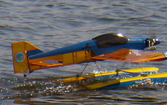

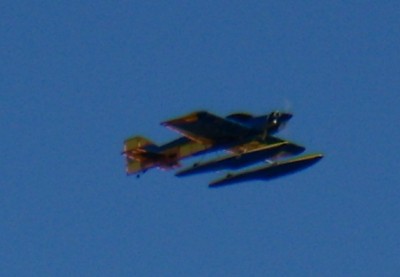

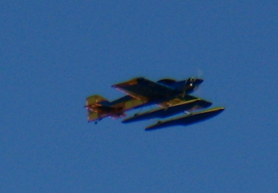

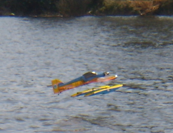

Referente al Bosanova como hidro , te puedo decir que yo tube un Future 3D de Phoenix model ( mide 1,38 cm de largo con unos flotas de 95 cm de aeromodeli ) , y para mí ,fue , si nó el mejor , uno de los mejores modelos de hidro que tube , lo tenia solo con el timon de dirección y sin problemas para girar en el agua , le das el máximo recorido que puedas al timón y con bastante exponencial y le das golpes de gas para que sea mas efectivo , y para el despegue , sin preocupación , ya el se te orienta al viento al tener tanto timón de dirección .
te dejo unas fotos de mi Future ( no son de mucha calidad ...) , una pena que no tenga un video ...

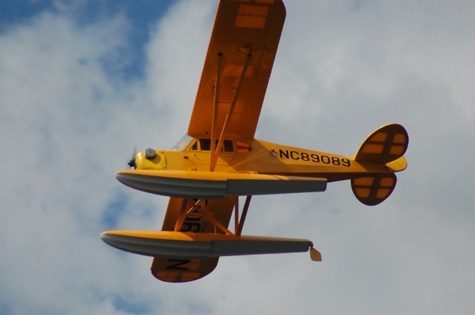

La mejor teoria es la prática , yo en mis modelos coloco el redente en el CG o ligeramente 1cm atrasado y me va bien , y normalmente en las hidrocanoas el redente va en el CG o ligeramente atrasado, en el caso de mi hidrocanoa Salagou el redente del casco va 1cm atrasado con respecto al CG
En mi Piper 120 el redente esta 1 cm atrasado con respecto al CG
no sé si se aprecia en esta foto
Enlace de un video de la Piper
[youtube]http://www.youtube.com/watch?v=ULzJR6JvL90[/youtube]
