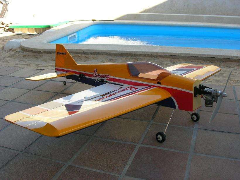

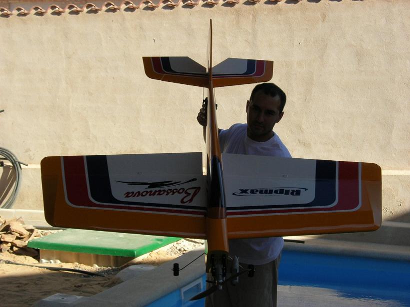

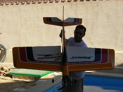

Aunque estas cosas se preguntan antes de realizar la compra, ¿alguien tiene este modelo?
De todos modos le hice un pequeño estudio antes de relizar mi aportacion al establecimiento donde lo adquiri:
-Bajo peso, como corresponde a un fun fly, aunque algo mas pesado que mi diablotin, ya que este el fuselage viene entero y el otro en celosia, aguantara mejor los snap :lol:
- Fuselaje bastante alto, para facilitar el apoyo en los cuchillos, que en este tipo de modelos es uno de los inconvenientes que tienen.
- Mandos extremadamente sobredimensionados, je je je, para divertirse a tope, ademas que el precio no estaba mal.
Le he montado un tt 46, servos hitec 525 bb en cola, robbe digitales en alerones y un hitec 81 mg en motor y baterias de 4 elementos Nh 1500.
Aunque quizas el mejor motor para este avion seria un 50 he intentado optimizar al maximo el peso , quedandose el 2215 gramos sin gasolina, con morro y cono, aunque hasta que lo lo estrene y ajuste bien el motor no se los voy a poner, ya habra tiempo, espero :?
He respetado las deflexiones de los mandos que propone el fabricante (20 mm en alerones y profundidad y 25 mm en direccion), y para el mando largo le he añadido un poquitin mas :twisted: , 35º en alerones, 45º en profundidad y 45º en direccion, por supuesto con un exponencial considerable, sobre el -60%.
Mañana con un poco de suerte estreno y ya os contare, y si aguien lo esta volando actualmente agradeceria informacion sobre ajustes, thanks.
