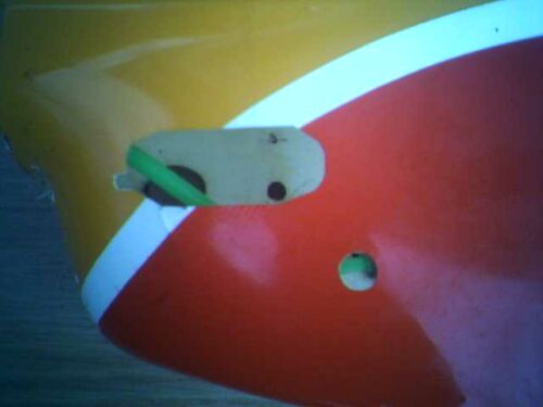

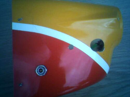

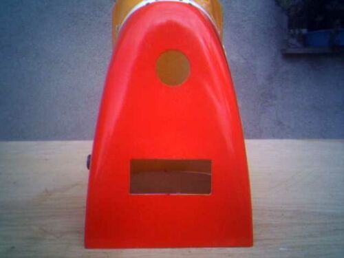

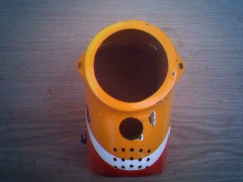

Hola,yo te muestro como lo llevaba y puedo decirte que refrigeraba perfectamente y no se rompia la estetica del morro para nada.Digo llevaba por que lo rompi en un choque en el aire contra otro avion y la carena quedo como la ves en las fotos pero para lo que quiero que veas sirve.
Espero que te ayude,por aquello de que una imagen... Un saludo.

La parte derecha,con la valvula de carga,el agujero pequeño es para poner y sacar el tornillo de escape y el grande es para noner sacar y poner el otro tornillo de escape y a su vez,es por donde sale el mando de la aguja de alta del carburador y por supue

Esta es la parte izquierda y el hueco para el escape,el agujero pequeño es para el tubo de presion (del escape al deposito).

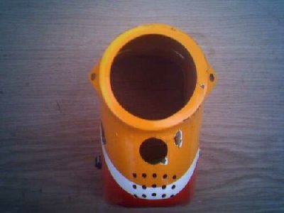

El agujero redondo sirve para el chispo y a su vez para refrigerar es de 25 mm,en el rectangular no tengas miedo a pasarte,si poner un 61 hazlo mas grande que este,yo llevaba un 46.
El agujero central corresponde a la entrada de aire al carburador,pero es mas amplio que este con lo que tambien entra aire para refrigerar,tiene unos 20 mm de diametro.Los taladros que ves debajo son de 2 mm de diametro.Los agujeros que se ven en los lat
