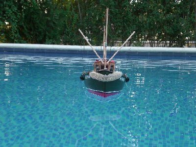

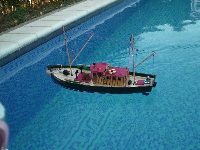

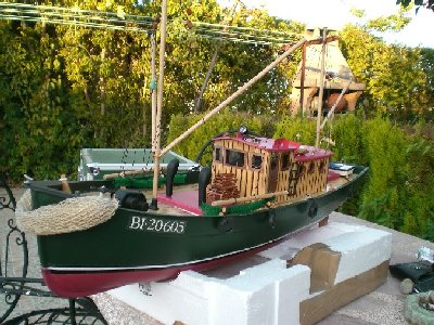

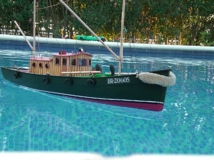

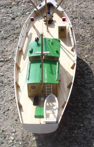

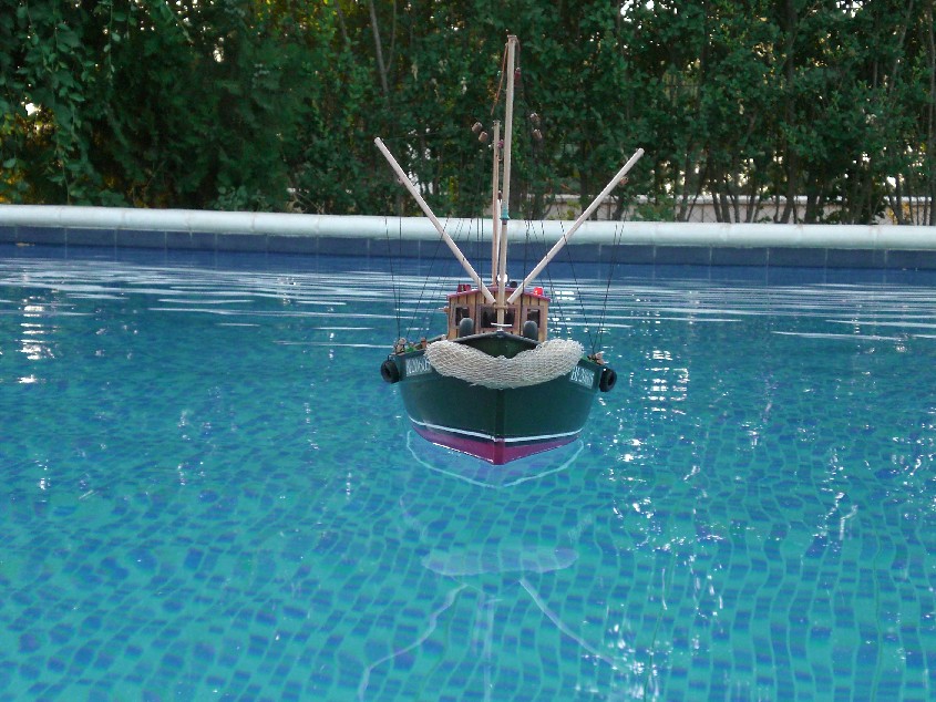

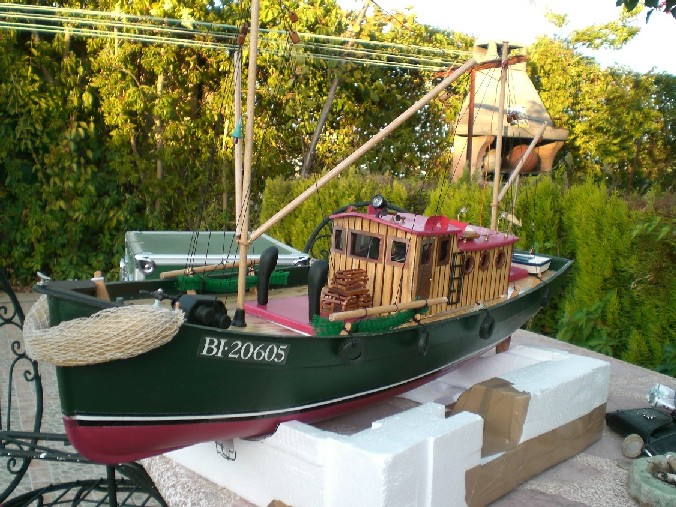

Pués eso, que os presento a mi barco r.c. Sta. Lucia.
La botadura fué el Domingo pasado con bastante exito.Para ser el primero que hago, al menos no se ha hundido.Tiene luces y sirena de niebla y la verdad es que estoy muy contento con él, navega de maravilla.
Es un barco camaronero y la decoración es de diseño propio, la matricula es de un Marina de Artesania Latina con el que no pude.

Cuentanos algo mas: planos, forma de construcción, motor, medidas, etc...

Pués está hecho a partir de un kit de un barco que se llama FAlke y que compré a hobbymodelismo de Murcia hace tiempo.
El kit es de bastante mala calidad, de modo que he aprovechado el casco que es de ABS,ya que con los cascos forradosl no puedo, también arproveché las tiras para forrar la cubierta, y poco más.
El kit como digo es prácticamente todo plastico y bastante cutre, pero para mi lo principal es que me den el casco resuelto.
Lo demás me lo he fabricado yo.
Las luces son leds de alta luminosidad alimentados con una pequeña bateria de 9 V que da servicio también a la sirena de niebla.
La sirena me la hice con un circuito que también compré en kit y es muy resultona.
Lleva un motor speed 600 con reductora y el correspondiente equipo de radio y regulador marino (no lo he refrigerado porque es de 100 A, me he pasado).
Mide 700 mm. de eslora y es muy maniobrable.
El timón me lo hice con chapa de cobre soldada y quedó bastante bonito.
Está pintado con acrilica de estas de manualidades y barnizado.
Aún le faltan algunos detalles, como cuerdas, cajas de pescado,etc.Pero estoy en ello.Cuando lo acabe del todo pondré mas fotos y algún video si puedo.
Bueno eso es todo, más o menos.
Yo vengo de los aviones y los helis y esto para mi ha sido un nuevo reto y me estoy enganchando, ya empiezo a pensar en el próximo proyecto.

Hola aerovoltio un saludo y que lo disfrutes, muy vonito.

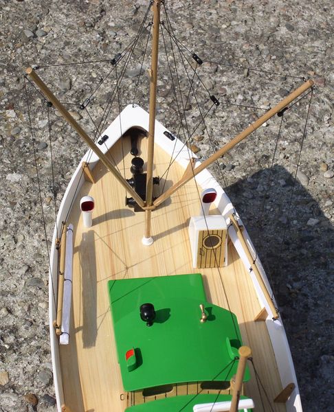

Aunque tengo una duda, si me permites, sobre los dos tubos negros que hay en proa, son de ventilacion, no. -pregunto-
Pues si es asi deberian ir orientados hacia delante, no.
Claooooooooooooooooo
Por aerovoltio
#508333
Pués yo también opino lo mismo que tu, lo cierto es que los planos del kit lo ponen así, ya os digo que yo de barcos no se gran cosa, voy a ver algunas fotillos por ahí a ver que averiguo.
Os pongo las fotos del kit y están para atrás, pero yo la verdad no se para que sirven en un barco de verdad son de ventilación? para el interior?, yo creia que serian los escapes del motor.
De todas formas muchas gracias por la observación
Por Mantra
#508420
Una pequeña explicación de por que los respiraderos, o atmosfericos, van así (hacia popa).
En los barcos, cuando estos repiraderos van "mirando" hacia proa es cuando queremos que le entre aire directo (ventilación forzada). Pero, y este es el caso, cuando van mirano hacia popa es por que queremos que saque el aire (ventilación por vacio).
Esto lo hace por supción, es decir, la corriente de aire exterior hace vacio (al estar hacia popa) justo en la boca del respiradero y hace que ese vacio lo rellene el aire interior, con lo que este aire es extraido. Este tipo de barco (camaroneros) tienen un francobordo (distancia que hay desde al agua hasta la borda) muy pequeño, asi que de esta manera no entra nada del agua de los posibles rociones, al coger olas de proa
Bueno, no se si me explique. Intentare buscar alguna ilustración.

Oye Mantra, me alegro de que lo digas pues no tenia ni idea que fuese para eso.
Curioso, gracias.

Hola Mantra, muchas gracias por tu explicación, tiene mucho sentido.He estado mirando por la red y parece que la mayoria los llevan hacia adelante como tu bién dices. De todas formas, es muy facil cambiarlos, porque los tengo puestos sobre la tapa del compartimento de la bateria, con lo cual, como es cuadrada pues nada más que tengo que acordarme la próxima vez que lo vaya a fotografiar de ponerlos mirando hacia atrás. :D :D

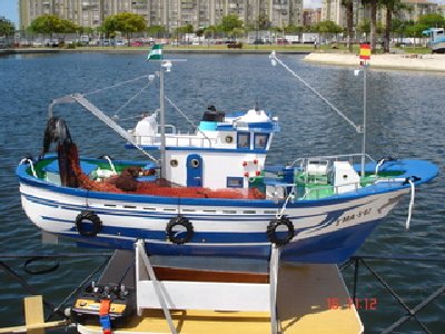

Por Dani Ruiz

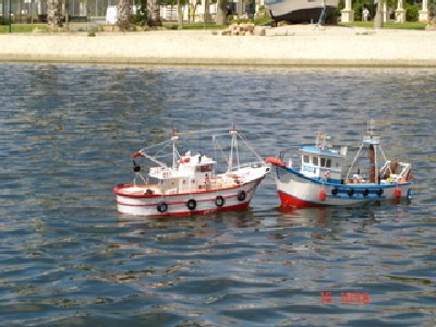

#516776
Hola Aero....
Como va el pesquero, he visto el video y me gusta como navega muy tranquilito parece un verdadero marisquero (A su ritmo)
Estas fotos son de Malaga en Junio mira estas bacas replicas esactas y tienen muchas funciones se le abrian las puertas de cubiertas y el azul si no creo mal hechaba las redes, o decia el hombre que queria hecharle las redes simulando.
Por Dani Ruiz
#516781
ESTA FOTO ES MUY BONITA, PARECE REAL.

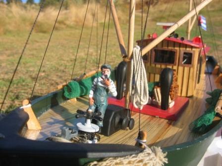

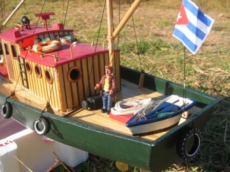

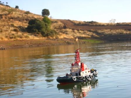

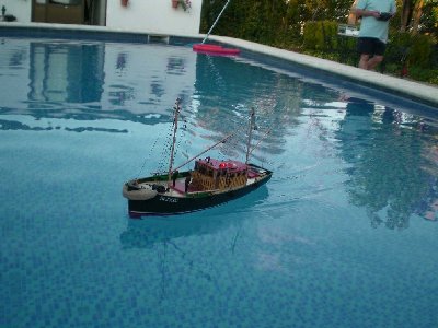

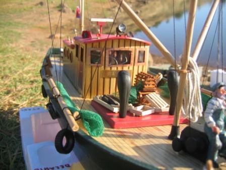

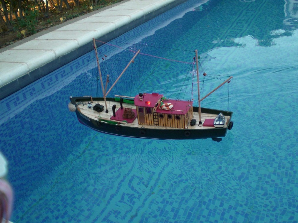

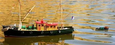

Por aerovoltio
#517759

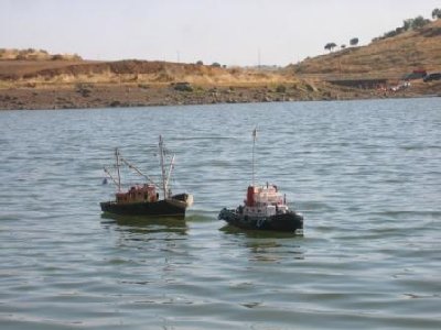

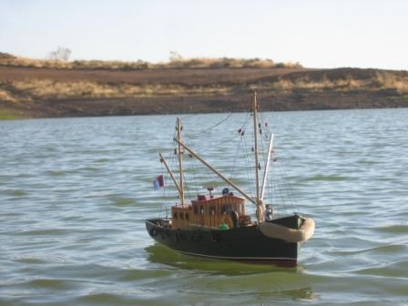

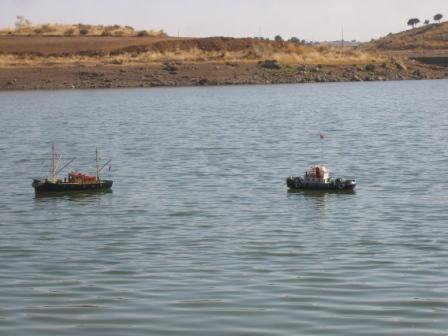

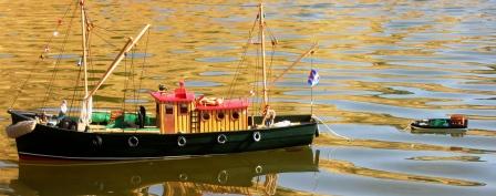

Bueno, aquí van algunas fotos más del Sta Lucia, ya con su tripulación y con algunos detalles.
Aparece también mi nuevo remolcador que estoy transformando y es de un juguete muy interesante, ya os contaré.
Intentaré pòner algo de la electronica, pero con la cubierta puesta se ve muy mal.
Saludos a todos.

Por Dani Ruiz
#518168
Con el personal de abordo ya es otra cosa......le da vida.
