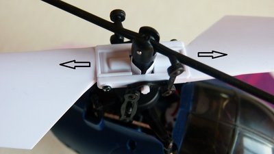

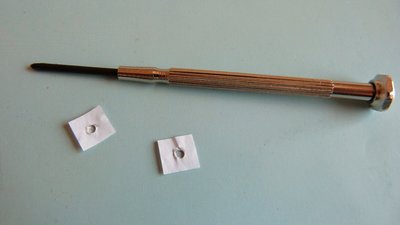

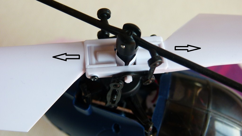

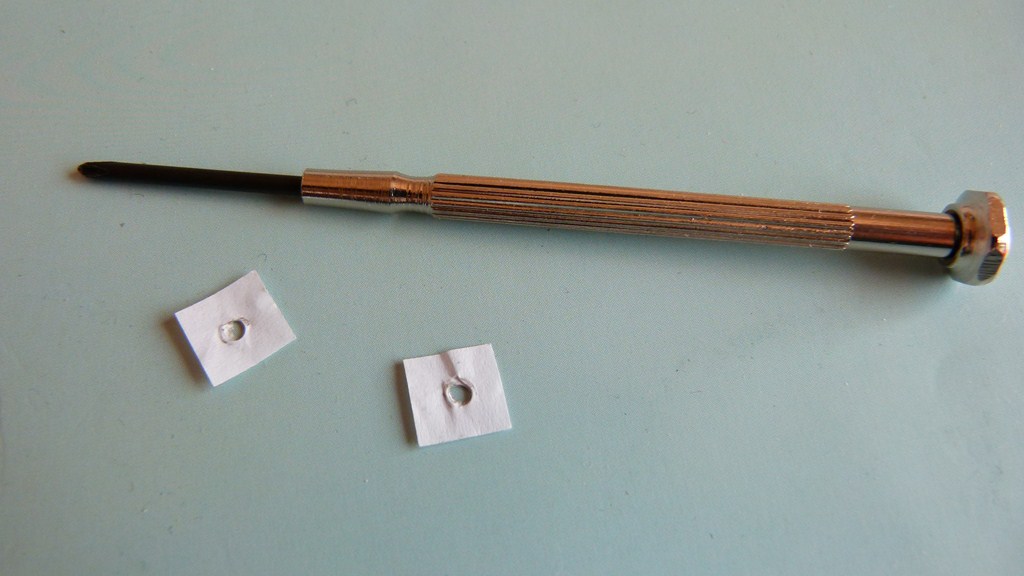

Hola a todos,
Mirando por otros foros he visto la forma de solucionar los problemas de vibraciones de los Bravo SX estando en estacionario y que desaparecen cuando se desplazan. El motivo no lo tengo claro, quizás sea por desequilibrios en las palas. Se puede probar a equilibrar las palas y quizás se solucione también el problema pero la solución que os voy a explicar es distinta. Si os fijáis en las palas de vuestro Bravo SX veréis que tienen un juego en el sentido que podéis ver en la foto de abajo. Quizá sea un problema de tolerancia de fabricación pero el caso es que quitando esa tolerancia se soluciona el problema. Para quitar ese juego se pueden poner unas arandelas de papel como las que podéis ver en la otra foto de abajo. De hecho la foto que veis abajo la hice cuando ya le había montado las arandelas.
Saludos y buenos vuelos ... sin vibraciones.
