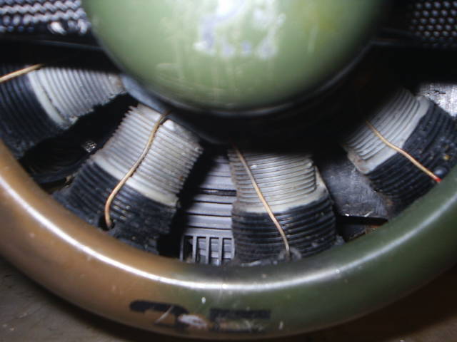

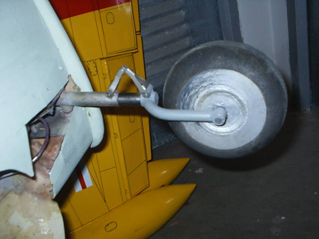

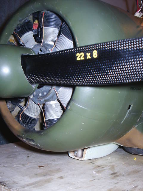

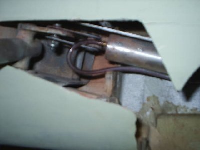

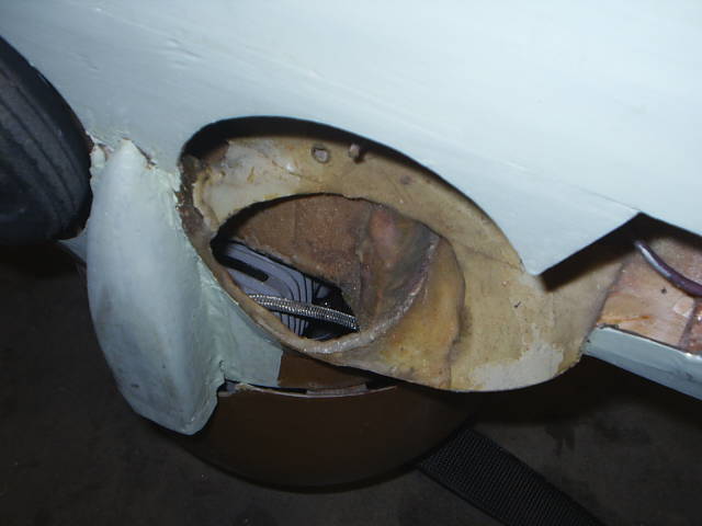

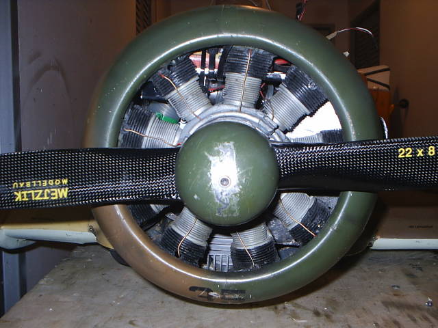

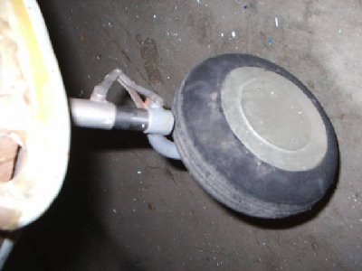

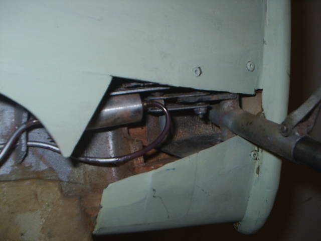

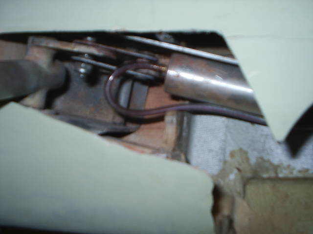

Hola compañeros aqui van unas fotos de como he instalado el tren de Robart en el Texan de B.T., así como el morro de mis dos T-6, uno con un S.T.-25c.c. y otro con un ZDZ 40 c.c. espero que sean ilustrativas y os sirvan de guia.

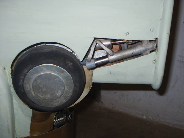

las fotos del forado en aluminio son una pasada las fotos del tren me dan una idea las puedes mandar que se aprecie el mecanismo con el piston un poco mas decerca gracias perdona por las molestias

#64594

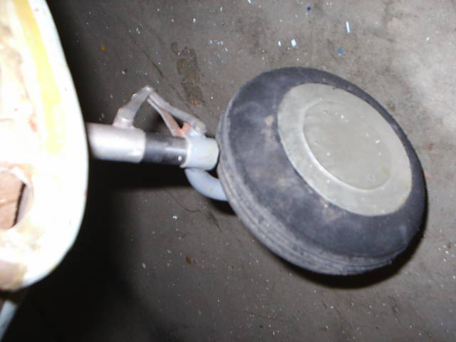

Perdón por el retrtaso, el modelo de Robart es el #161, y su precio en los USA es de 2solo"349 $, te pongounas fotos de mi tren aúnque se ve poco por que todo el mecanismo va cubierto, saludos
Por jorge navarro vacas
#64595
Por cierto es muy importante forrar todo el interior de la parte delantera del ala con fibra de vidrio de 200 gramos con un par de capas, y asi mejoraremos la resistencia de esta zona que se queda un poco debil al colocar el mecanismo.

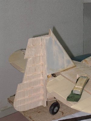

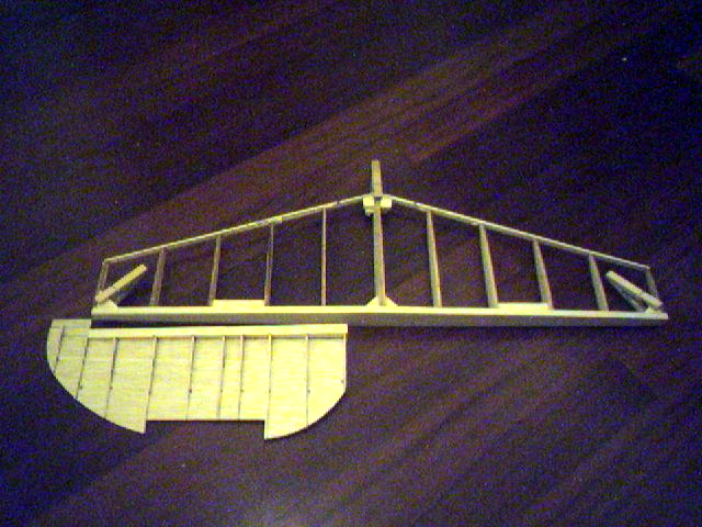

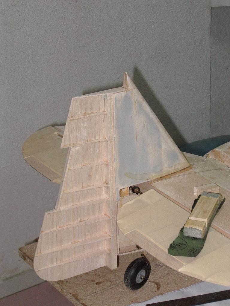

Hola yo estoy empezando la construcción y me seria muy útil si tuvierais alguna foto del periodo de construcción ya que hay alguna cosilla que no acabo de coger como las costillas de la profundidad y alerones o la cabina entre otras muchas.
Ya se que es una petición un poco rara pero me seria de mucha utilidad en mis primeros pasos en la construcción de maquetas.
Otra pregunta que quería hacer es sobre la forma de construir la alas. Unos me dicen que las haga en 3 piezas y otros que la haga de una sola pieza porque así ahorro peso, y el problema de transporte lo tengo solucionado.
Muchas gracias :twisted: :twisted:

Si tienes solucionado el transporte una sin dudarlo. Y no solo por peso.

hola ,coyote espero que te sirva.

Muchas gracias me vale perfectamente. A este tipo de fotos me refería ya que para la gente que ya a construido mas modelos partiendo de un plano estas cosas no son útiles pero para mi es de mucha ayuda ya que me facilita la tarea de ubicar las pieza y ver la forma que tienen.
Todavía no e pegado ni un solo palo ya que estoy esperando para conseguir la documentación pero en cuanto empiece pongo alguna foto para que me podáis dar vuestra opinión.
En cuanto al tema del ala la haré en una sola pieza.
