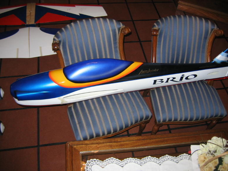

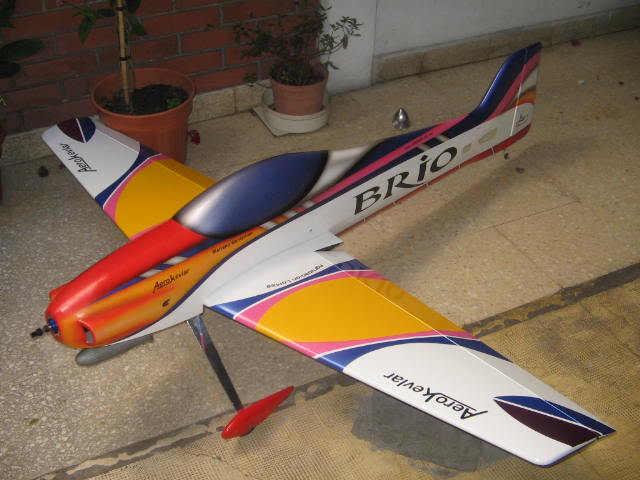

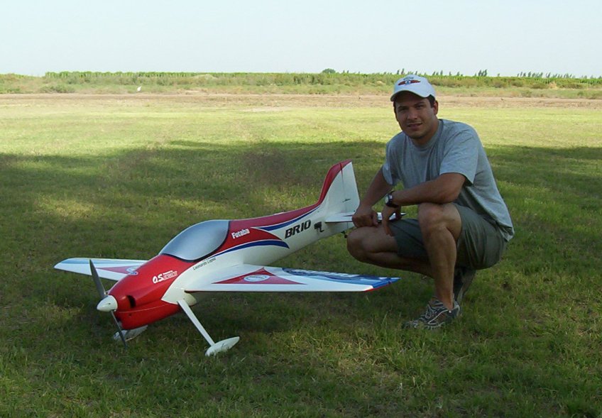

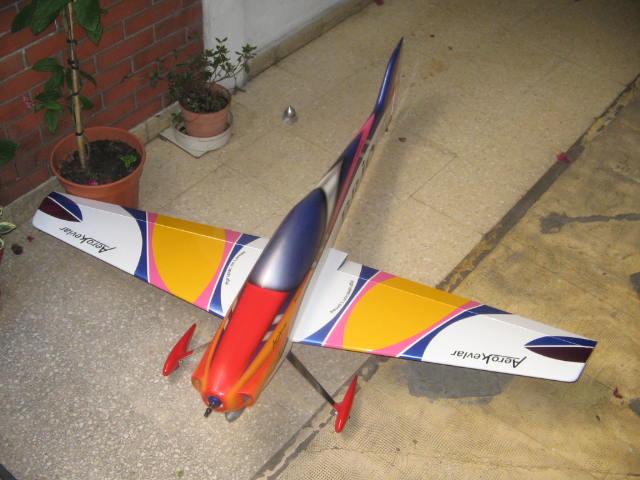

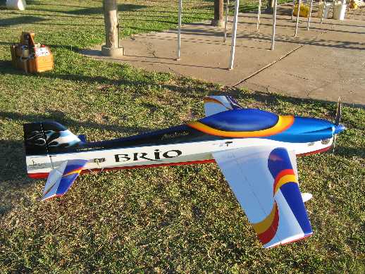

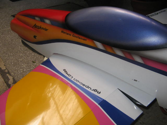

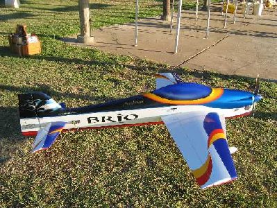

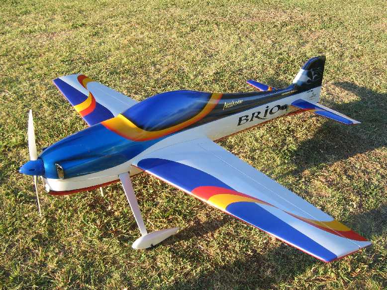

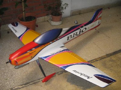

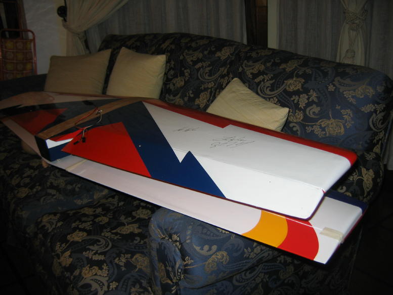

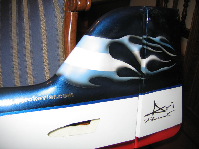

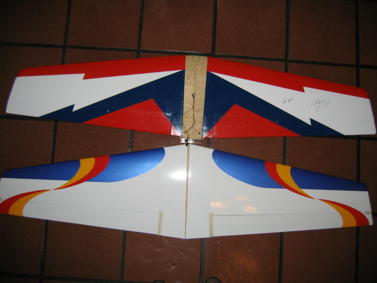

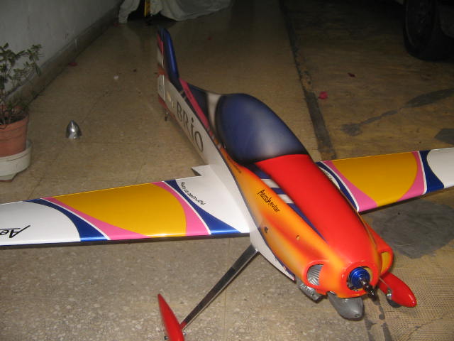

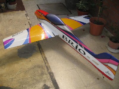

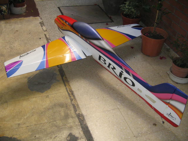

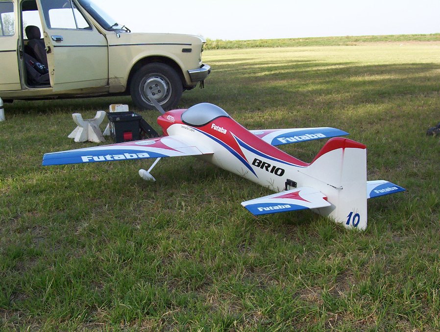

Les quiero mostrar en fotos el Brio 90, después de ver su vuelo en manos de su diseñador, y soportar la tapa/nota que salió publicada en la revista El Aeromodelista ( www.el-aeromodelista.com.ar ) no resistí más y me fui derecho a la fabrica y, ahí está. Me contaron que ya tienen un embarque de algo así como 60 que van para España!! La fábrica es un sueño, quien quisiera tener algo así!

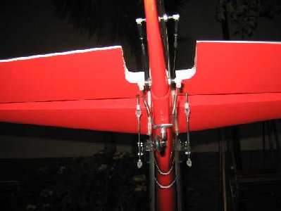

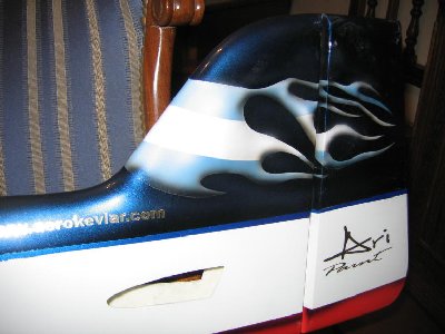

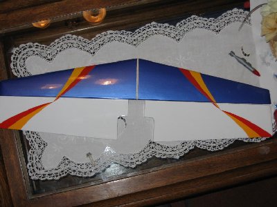

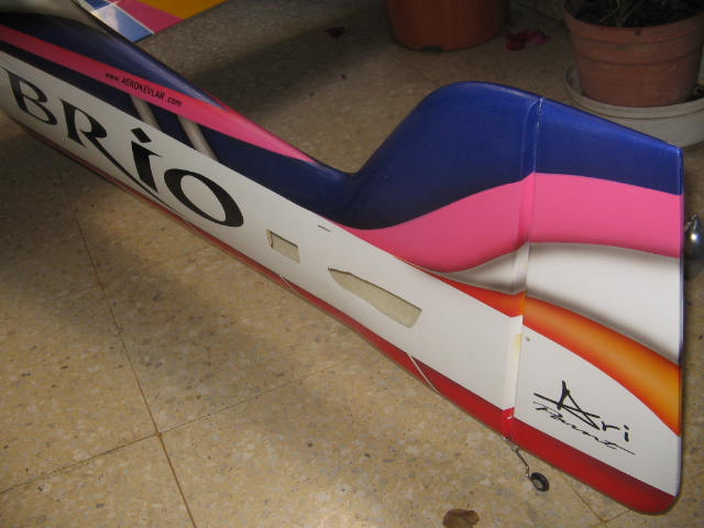

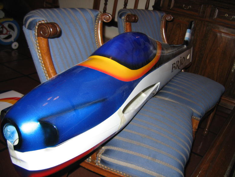

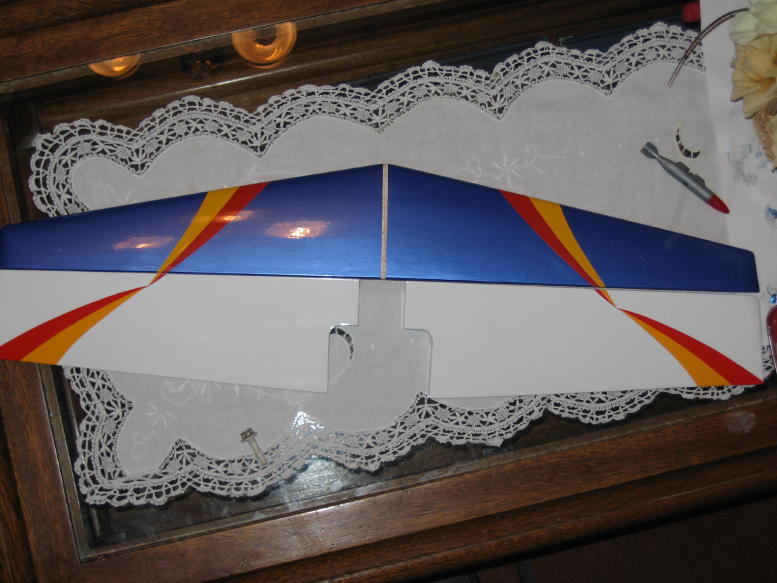

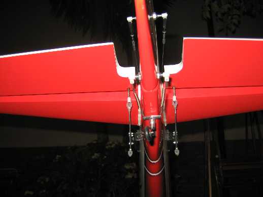

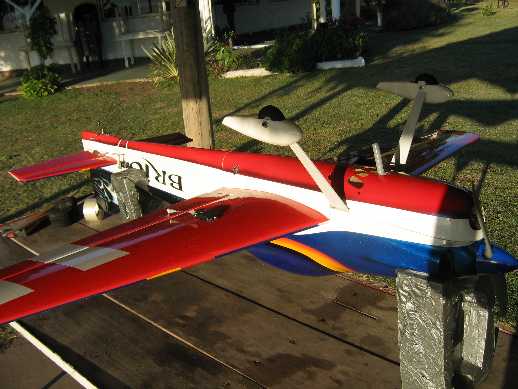

Hablando algo más del modelo es sorprendente lo liviano del fuselaje y su enorme área frontal, el ala no es muy distinta que la del Widebody 60 que tengo, es la misma planta y envergadura, solo que la cuerda de la raíz es 1.5cm más larga en el borde de ataque lo que cambia el ángulo del mismo. El radio del borde de ataque es más redondeado que el de W60 y la superficie de alerones es similar. El elevador tiene casi la misma superficie que el del W60 pero representa un % mayor en el estabilizador. Mi gran miedo es como me dijeron que hay que pegar el estabilizador! solo con epoxi con microbalones al fuselaje (que tiene un espesor de menos de 1mm de material!) ¿Funcionará?
La incidencia ala/estabilizador es 0°
