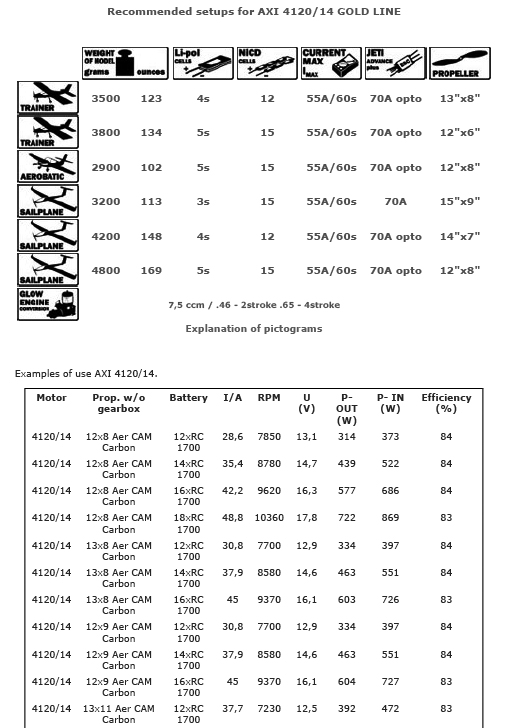

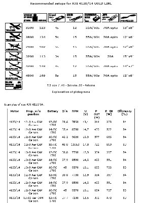

Gracias por los consejos, Mochuelo. Sin embargo hay algo que no me cuadra: los motores que son para grandes aviones no dan muchas revoluciones (alguno incluso por debajo de 200Kv). Por lo que he podido ver, cuanto más grande es el avión que tienen que mover, más bajan las revoluciones y más aumenta el tamaño y el paso de las palas. Tengo la impresión (no estoy seguro) de que generan su potencia a base de torque de la hélice (hélice grande-paso grande-pocas vueltas), no por el número de vueltas (hélice pequeña-paso pequeño-muchas vueltas).
Por ejemplo, uno de los motores más grande de Axi da sólo 120 RPM/V, pero claro, mueve una hélice de 30x20 (no sé si cm o pulgadas, da igual, enorme) y lleva 10 lipos: 10lipos x 3,7v x 120RPM/V= 4440 revoluciones.
Respecto al motor que comentamos, TURNIGY 50-55A 400Kv, la marca dice que es equivalente al 4120 de Axi. Os pongo aquí la tabla de ejemplos del Axi, a ver si alguien nos da una pista de cuál sería la configuración para levantar ese entrenador.
Gracias de nuevo y buen vuelo!
Por Mochuelo
#628242
El axi que indicas, 4120/14 es de 660Kv. por eso va bien con 4 o 5S.
Fíjate en la tabla de ejemplos que has puesto, verás que las pruebas están siempre rondando los 8000-9000RPM en carga.
Yo al que indicas le pondría al menos 5S y una apc 13X6`5-E o 14X7-E
mirando que no te pegue la hélice en el suelo.

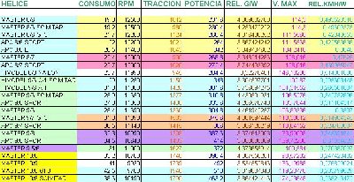

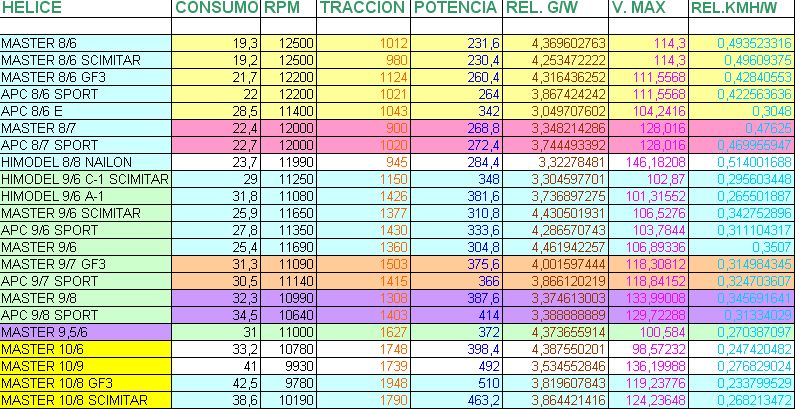

Una vez mas estoy de acuerdo con mochuelo, y para ayudarte a aclarar tus dudas te pondré algún ejemplo.
con el turnigy de 700 KV moverás una 11/8o 12/6 a unas 10300 rpm, pero esto solo son datos teóricos que tendras que comprobar en el taller polímetro y tacómetro en mano en mano, en cuanto al empuje no tengas miedo yo he visto ese mismo avión volar con un OS L.A. 40 con 1 CV de potencia teórica(736 w) y moviendo una 10/6 a unas 11800 rpm y a esas rpm esa helice da un empuje de 2000gramos casi clavados y podía hacer cualquier acrobacia que se pueda hacer con un entrenador, excepto torque como bien dice mochuelo.
Como ejemplo práctico te diré que yo tengo un entrenador de 1500 de envergadura y 2.4 Kg. de peso y lo vuelo con este motor:
http://www.hobbycity.com/hobbycity/stor ... oduct=4926 , con 3 s 3600, una master 10/6 un consumo de 33 amperios a 10700 rpm un empuje de unos 1750 gramos en estático y vuela de cine a medio gas haciendo vuelos de mas de 10 minutos, con reserva de batería de mas de 4 minutos, no necesito 2,5 Kg. de empuje para este avión, igual que tu con el tuyo, y fíjate que la potencia máxima disponible es de 33 x 11 = 360 w ósea unos 144 W por Kg., por lo tanto a ti te bastaría con 150 w x 3kg = 450 W así que con los motores que te comento vas sobradísimo.
y como comentario final no hagas demasiado caso a los datos que dan los chinos de sus motores que yo creo que casi se los inventan y te lo dice alguien que tiene mas de 10 chinos además de algunos de marca y la única forma de conocer datos de hélices y consumos es en casa.
Por si te sirve de alfo te adjunto una foto con una tabla empírica con empujes reales de diferente hélices y si te interesa y te quieres liar con esto te enviare una formula para calcular el empuje de una hélice a diferentes rpm conociendo un dato de empuje a cualquier rango de rpm.
Otro dia hablaremos de las helices adecuadas para la configuracion que decidas, que menudo toston que os acabo de pegar.
Andres
nota: gracias javier intento ayudar con lo poco que se
