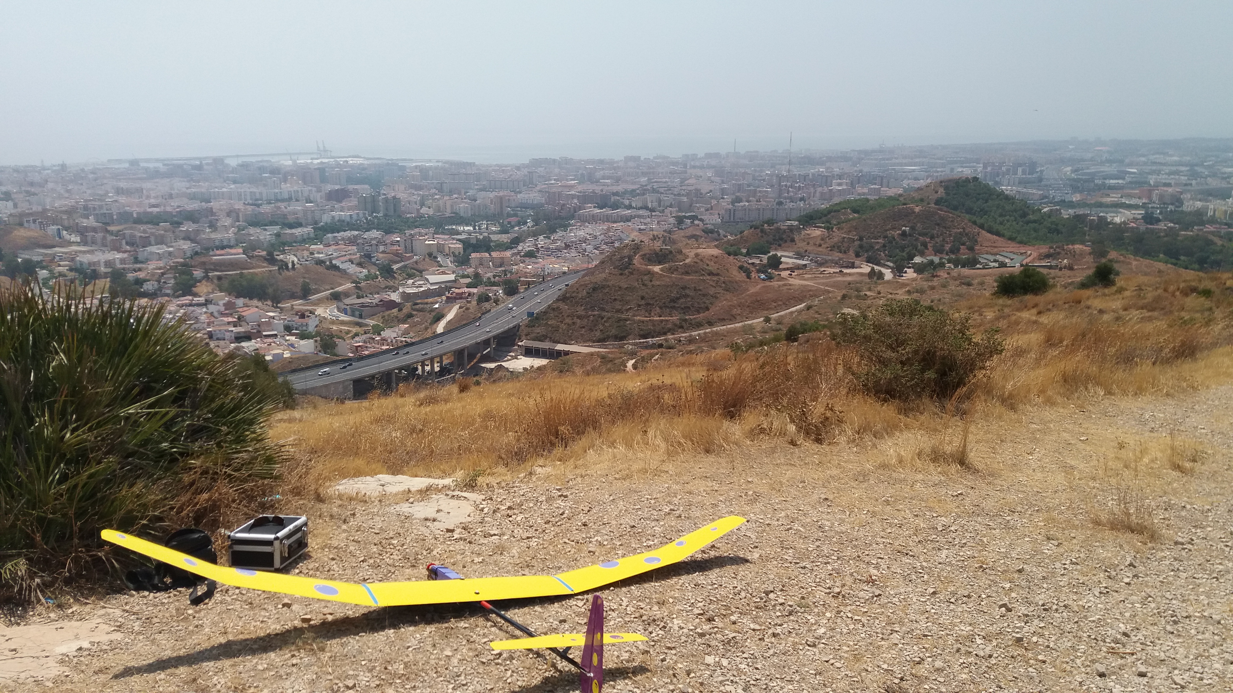

Buenasss:

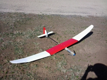

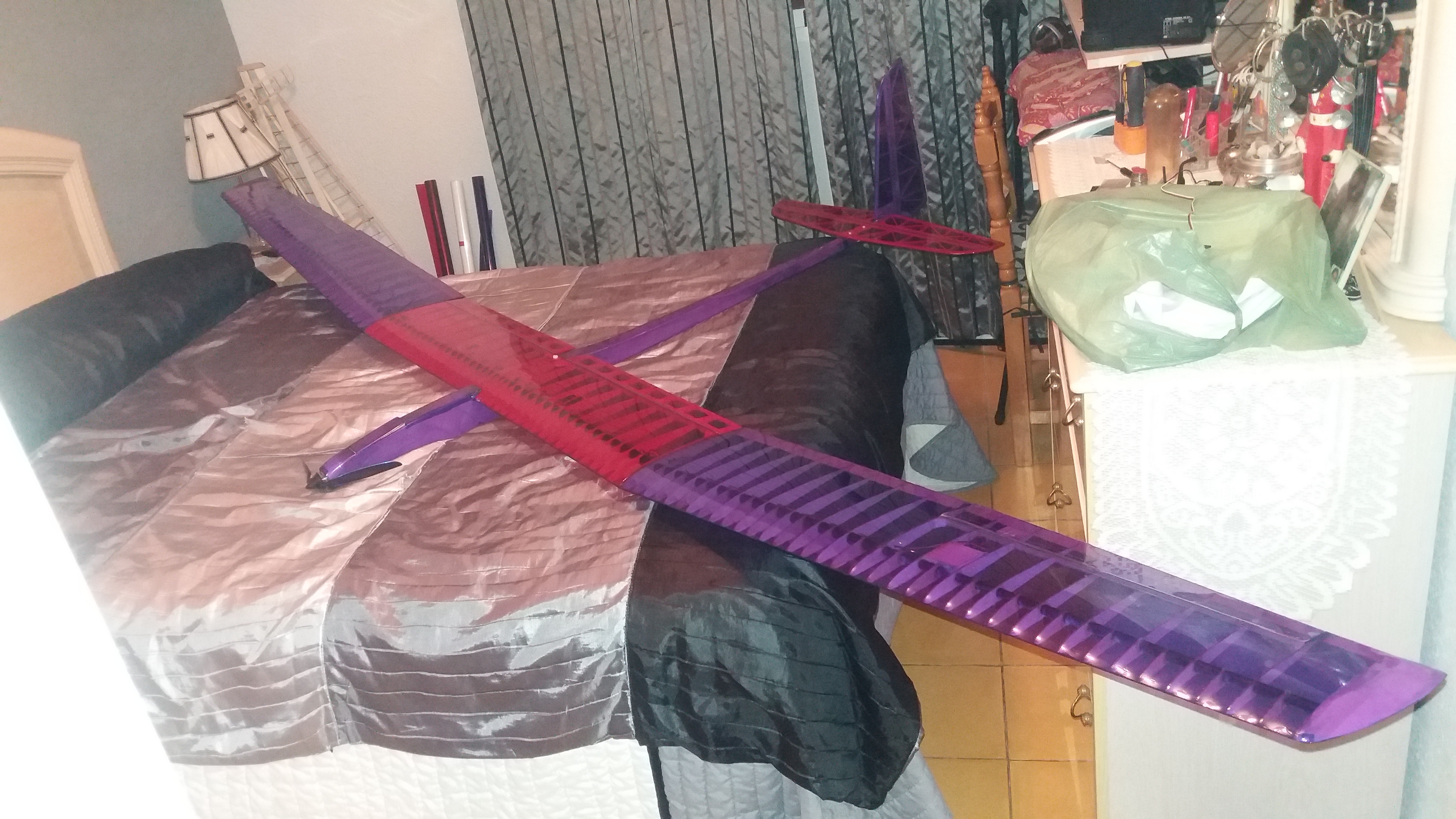

.Hace ya tiempo que tenia ganas de un velero de llano, para echar los ratillos tranquilos en la pista y cambiar un poco el "chip", ya habia visto este modelo de Drela para hacerlo en costillas,me armé de paciencia y empecé.Tomé como norma usar materiales que tenia, ya que si nó te gastas un pastón tontamente :shock: :shock: :D .Tenia fibra, carbono en mechas y tiras etc..., compré algo de balsa para las costillas y kevlar de cuando se las pedí a un instalador de fibra.Se puede comprar barata, pero mejor es "gratis", je je.Lo que pretendia era basarme en el diseño de Drela, no copiarlo exactamente, ya que ni voy a competir y además sacar los pesos sobre plano es muy dificil y
.No tengo fotos del proceso ya que hay muchas y sobre todo porque iba improvisando, por lo que he variado varias veces a lo largo de la construcción, ponerle kevlar, poner o no freno etc...
.Al final las alas he hecho un mix extraño entre la planta original del buble dancer y otra que hice para un proyecto de F3F, otra cosa que he cambiado son las bayonetas y refuerzos del ala, ya que he reciclado carbono que tenia de otros proyectos.Así la bayoneta de las orejuelas es de 5 mm de multicapa.

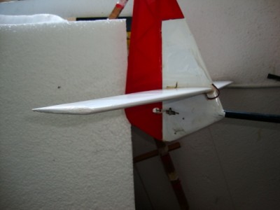

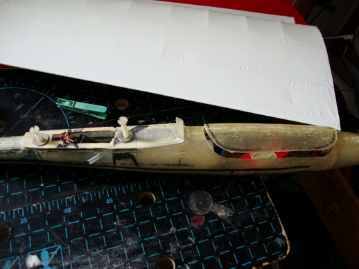

.El fuse es de molde que tenia de un diseño que hice para hacer con karman, al final le he modificado y le he hecho un asiento superior para dejar mas sitio a la electrónica ,un latazo .Hay que para darle el ángulo correcto ( le suelo poner los 2 º típicos)es medir sobre superficies curvas es dificil.No lo aconsejo, es mas fácil hacerlo de madera tallada o hacer uno con su asiento. .La extensión es de caña de pescar de carbono
La deriva la he hecho tradicional en cruz, ya que me gusta más y le he puesto los servos integrados para dejar mas sitio en el fuselaje, esto lleva a poner mas peso delante, pero como lo iba a hacer eléctrico me iba bien.
.Las orejuelas van si refuerzo de balsa-fibra en el primer tercio, solo con borde de ataque de carbono, son muy ligeras pero FLEXAN COMO UNAS CONDENADAS :shock: , no lo recomiendo, es más cuando tenga tiempo desentelaré y se lo pondré.
En general el vuelo es muy bueno, llanea muy bien, y a pesar de estár bastante más cargado que el original se agarra muy bien en las ascendencias, el freno ayuda mucho , tanto para bajarlo (ya no lo veia :x ) como para aterrizar.El freno según pone el plano es un petardo, muy dificil de ajustar, aconsejo sacar por fuera la varilla y a hacer puñ..tas, total esa pequeña resistencia no se va a notar
.Lo que si tuve que poner es una varilla de carbono a lo largo del freno ya que si se pone un servo solo la balsa flexaba un poco y no terminaba de cerrar bién, la varilla de carbono es de 2.5 mm y lo que hace es transmitir la fuerza del servo a lo largo del freno.
.Si quereis alguna información aquí estamos

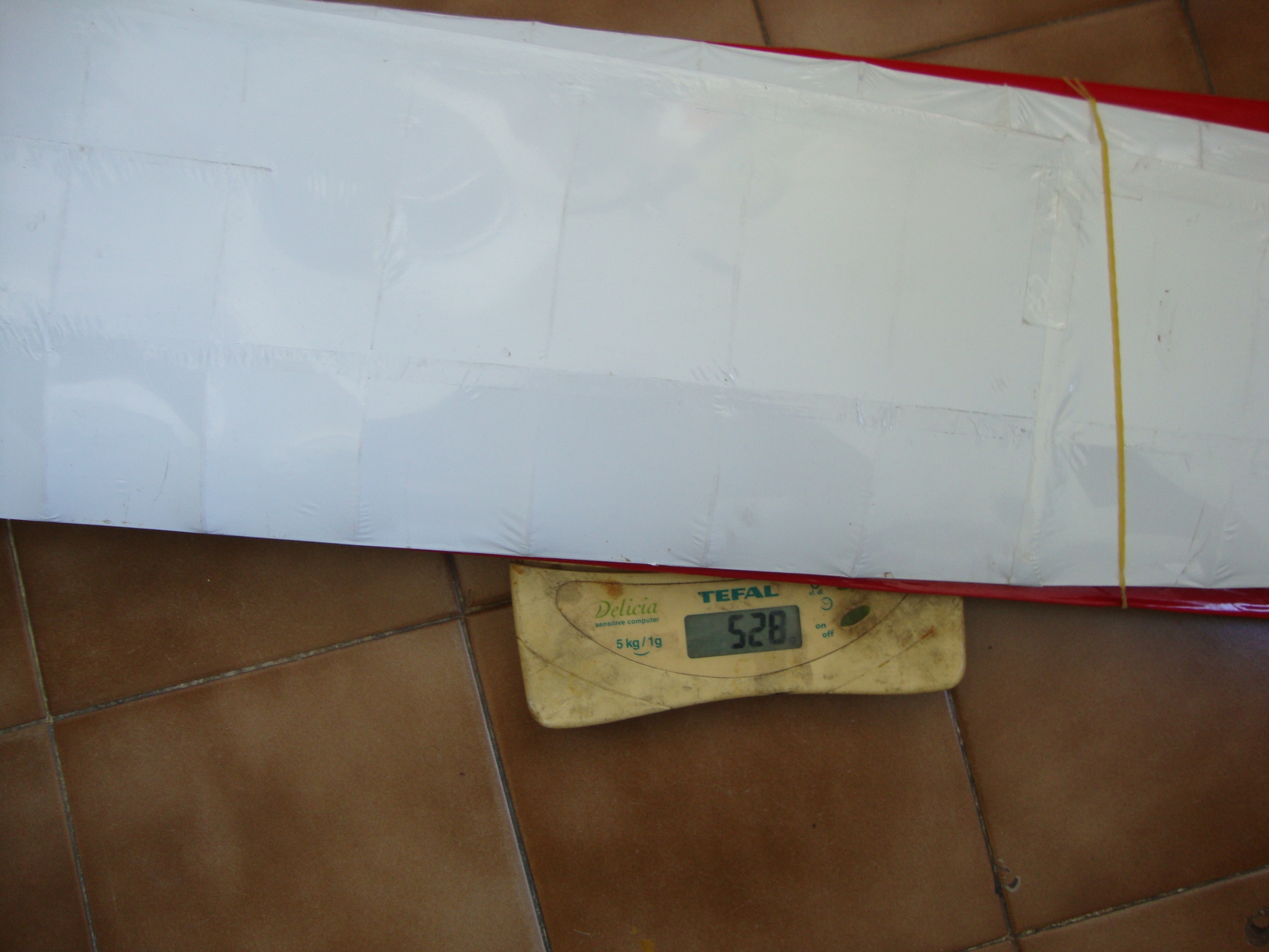

.Pues como he comentado he intentado guardar bastante los pesos pero sin llegar a los de competición, así es un poco más durillo, se puede ahorrar en .-El estabilizador lo he hecho pendular y pesa más
.-Los servos son los hs 125 MG que tenia de los F3F, que son mas pesados
.-Dirección más ligera y utilizar en el entelado un film más ligero.
Esto y otras cosas, como exceso de pegamento, hacer el asiento del ala que no existia etc.. sube el peso a un total de 1400 gr., he visto que la versión de 3m eléctrico ronda ese peso,tampoco está mal ya que se suelen usar baterias de 2S, servos menos pesados etc.., aunque el mio es de 2.5 m.
http://www.rcgroups.com/forums/showthread.php?t=767466
.-Los pesos que me salen son:
Alas 504 gr
Fuse completo: 395 gr.incluido estabilo de 50 gr (con sus varillas de cuerda de piano etc.)
Motoraco,servos, bateriacas, plomo:El resto :D :shock: 545
El Buble Dancer original sin equipo los sacan en 735 gr, pero pesando hasta el aire que lleva entre costillas :D

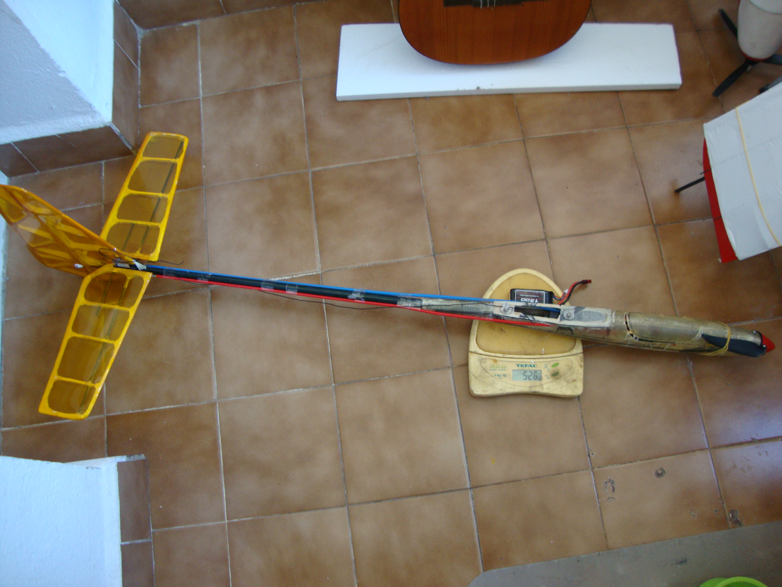

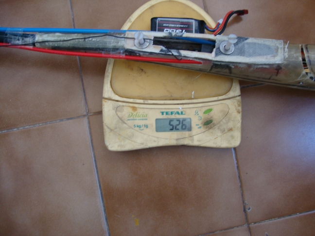

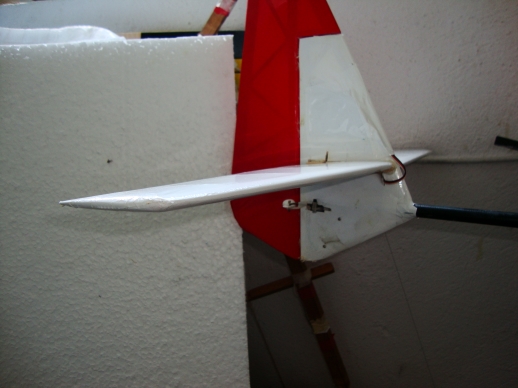

Pues despues de un poco de curro he aligerado la cola y pasado los servos delante, ¡Que peazo de bajada de peso¡, parece el progama la bascula de Canal sur :D .
.Le he tenido que quitar el motoraco que tenia y ponerle uno pequeñito que tenia en el Park Master, quitado plomo y la bateria pasa a ser de 1.300 mh..Total que pesa 1054 gr,346 gr menos,está colgón pero se vuela muy bien, ni que decir que el planeo ahora es super lento... en fin que merece la pena.
PD:Todavia se puede cambiar cosillas para aligerar, pero ya cosillas pequeñas

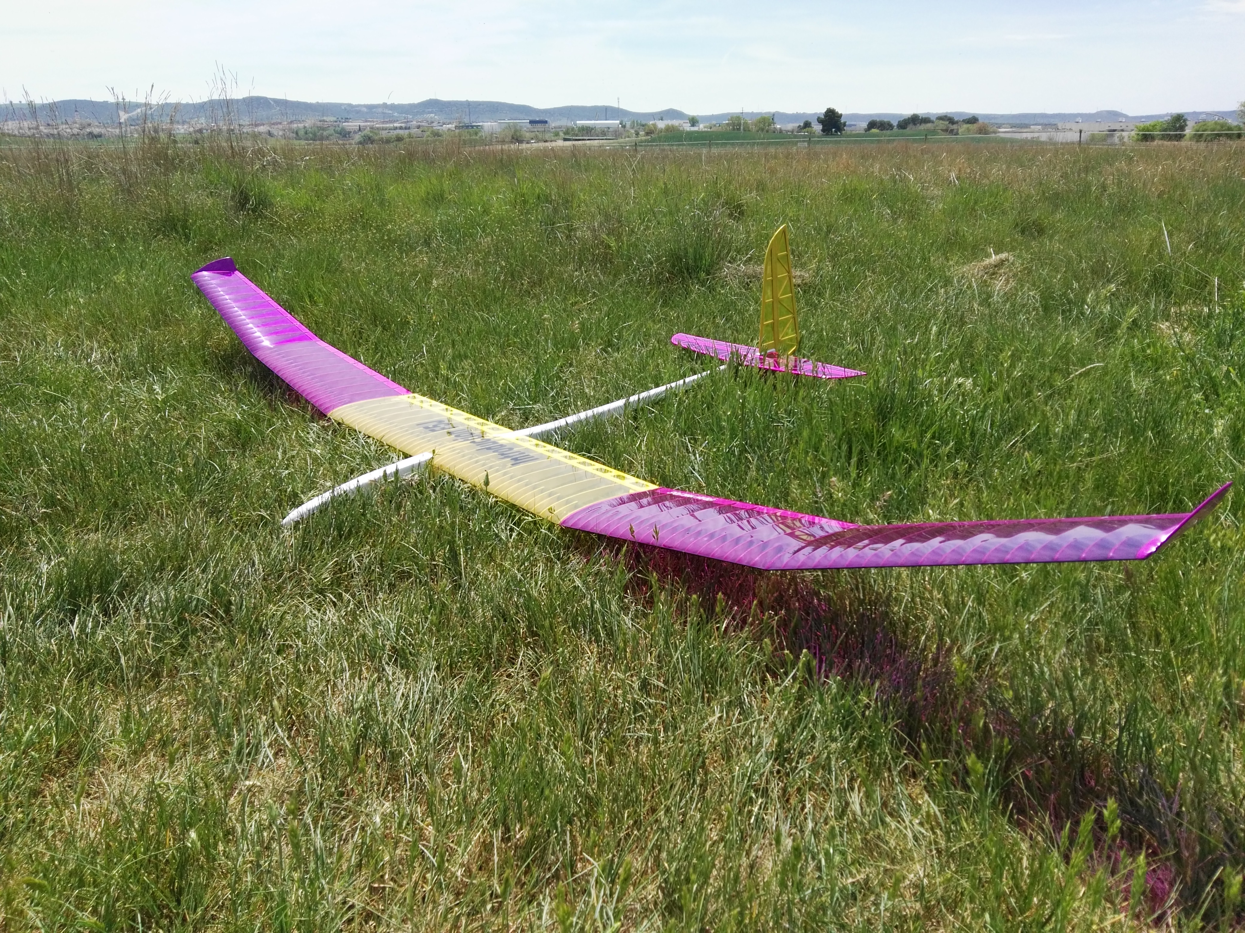

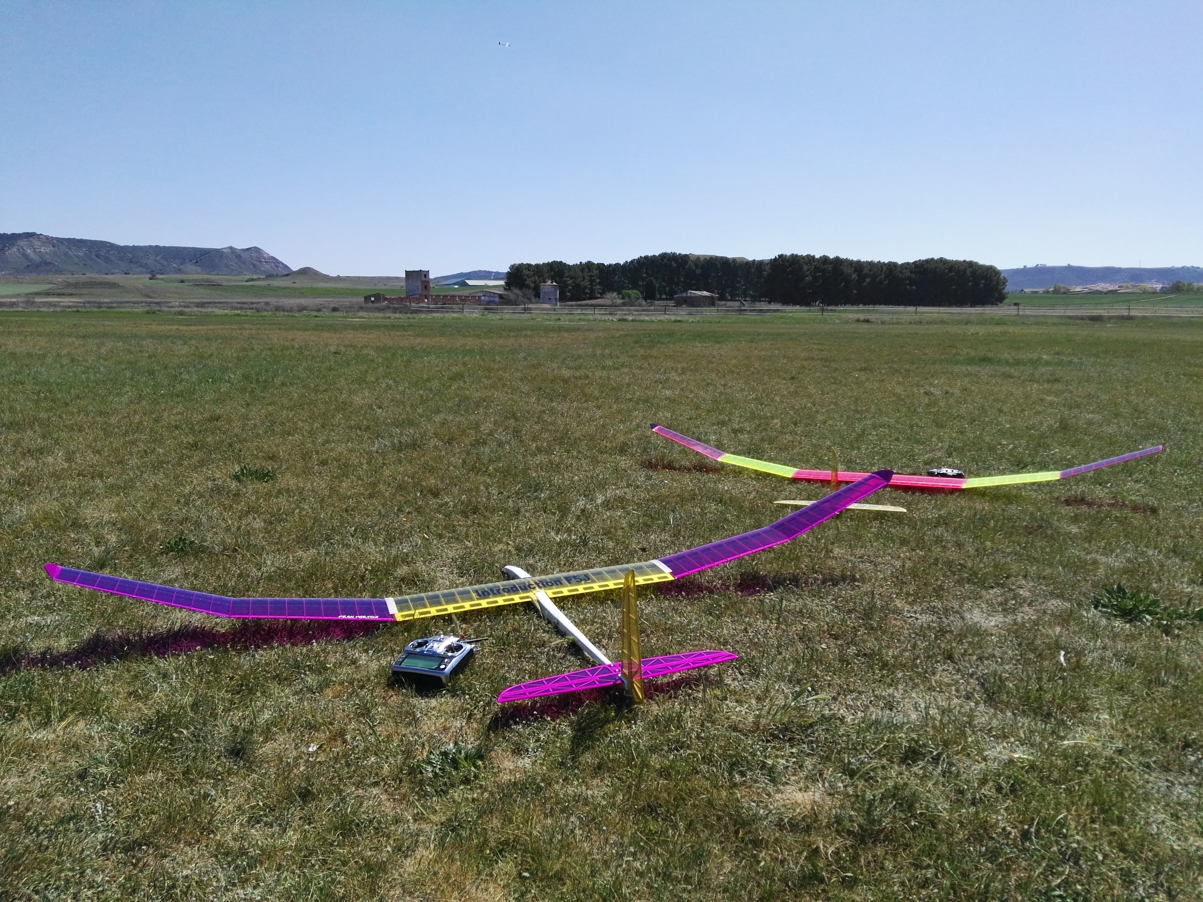

Bueno chicos...como ya sabeis...yo rizo el rizo. Tomé el kit del introduction...le añadí alerones y le he bajado grados de diedro...he modificado a mi gusto...ya lo he estrenado ...increible¡¡¡¡...y lo he sacado en unos 900 grs en total. Ahora vas y lo cascas

Viene en el kit Karlitos...la verdad es k viene muy bien y lo he pillao el kit de segundamano muy barato. El velero es la caña tio...muy bueno y ligero.
En buenas manos vuela d'scandalo
