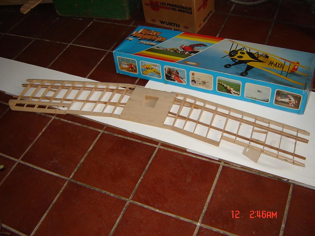

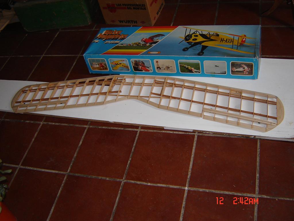

Hola, yo le tengo puesto un enya 120 4t bastante viejo y le va muy bien, no necesita más motor, yo lo tengo entelado con solartex amarillo y rojo, solo he tenido que pintar la parte del morro y fuselaje de negro, en cuanto al servo del ala hay que ponerle uno por alerón y dejar conecciones directas y que no queden holguras, yo a las dos alas les hice una modificación por falta de espacio, la parte central fija al fuselaje y luego dos semialas por ala, encastradas con tubo de 5 mm de diametro interior y bayaonetas de 5mm de acero, una entre los dos largeros principales y otra en la parte de atras, el delanteroes más grande que el trasero, con esto lo que le he dado unos cuantos gramos más de peso, pero no la influye porque ba sobrado de motor.
