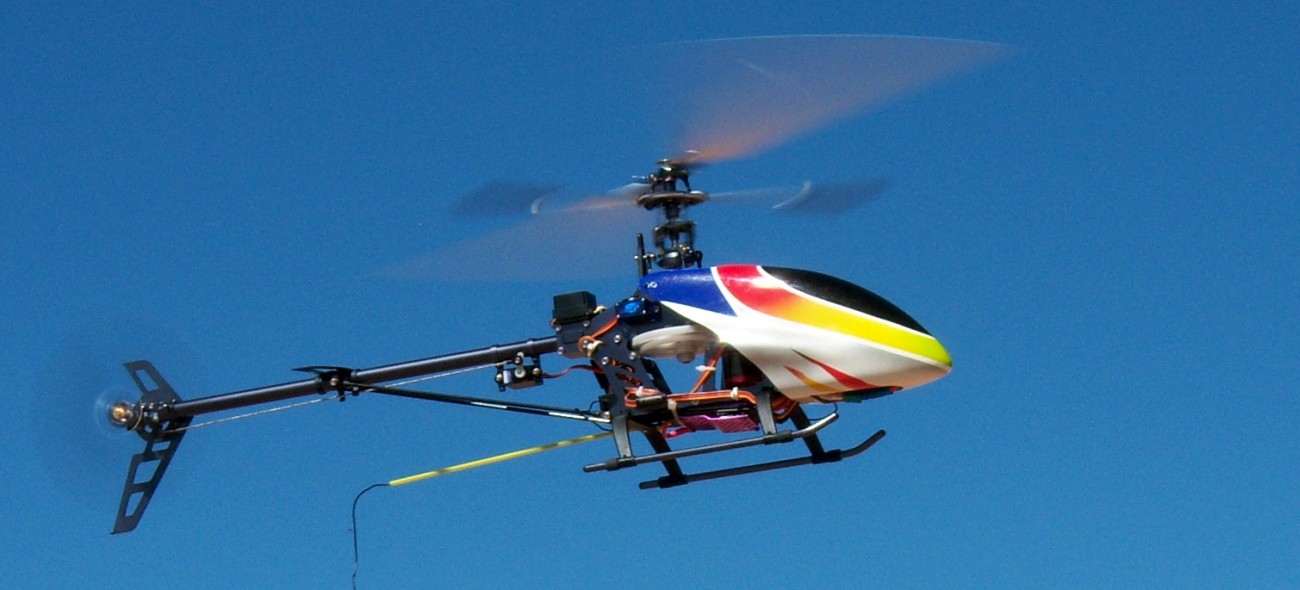

tolmo escribió:gracias por responder.una cosilla mas el tuyo dices que va bien k llevas de electronica giro variador y demas? no esta de mas que le eche un vistazo
Hola..
Pues el variador es uno supuestamente para este tipo de helis pero sólo de 1.5 A de BEC.... no he tenido problemas por ahora de consumo pero será una de las cosas que cambie pronto.
El servo de cola es uno digital corona 929 y el giro es el KH-401B...
Supongo que para 3d sería mejor algún servo más rápido y un giro mejor pero para empezar creo que vale.. ya tendremos tiempo de poner un giro de 100 euros y un servo de 50..
Te mando foto para que veas.
