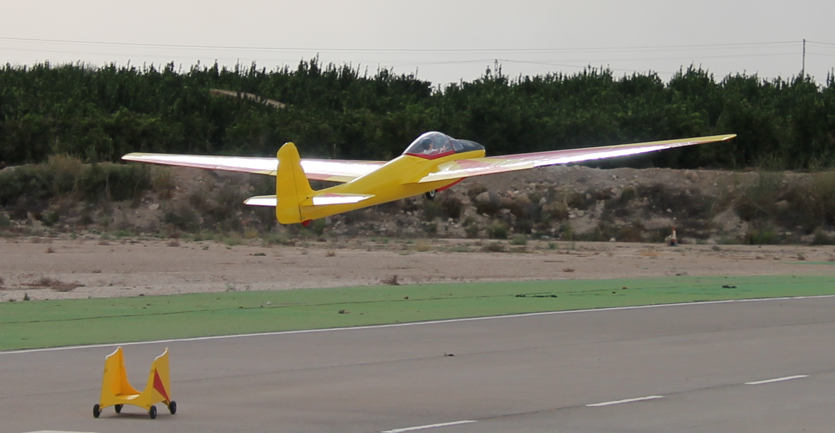

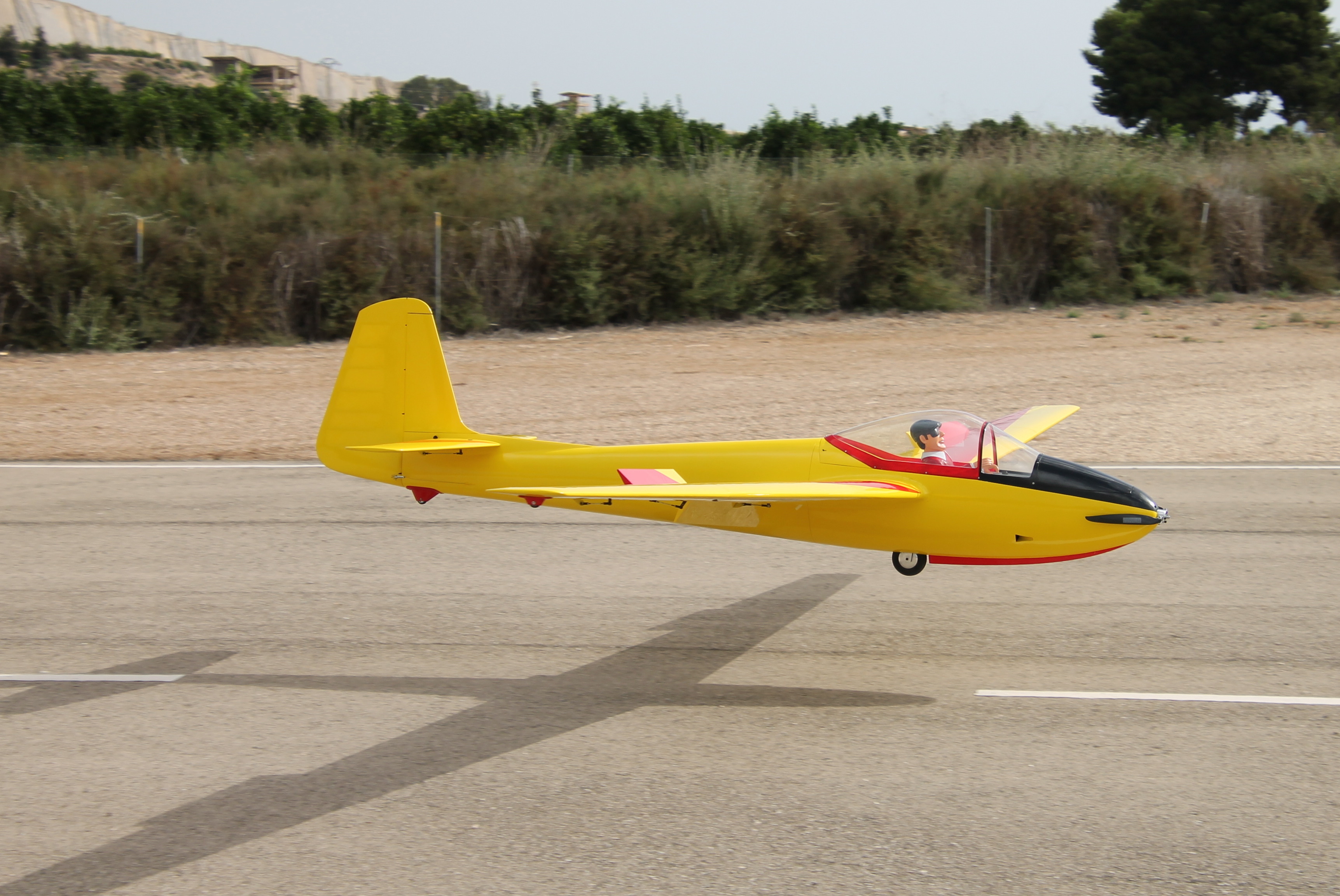

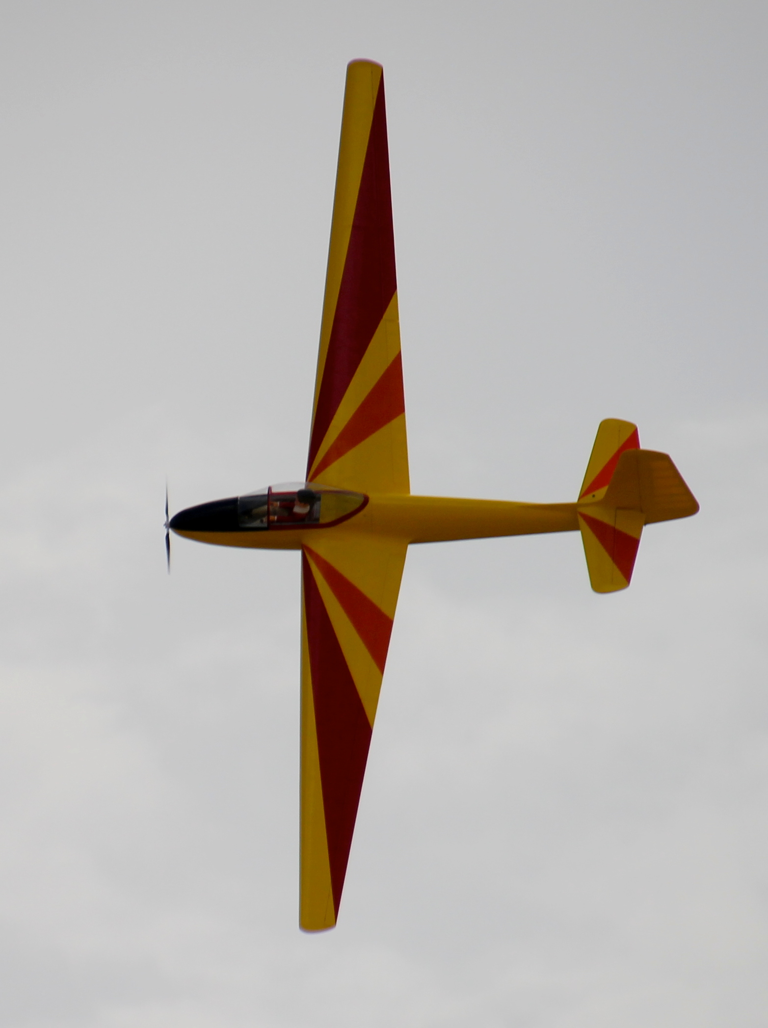

No he querido realizar una valoración final del proyecto hasta que no se me ha ido un poco el subidón del estreno, para ser lo más imparcial posible. Para abreviar, me vais a permitir destacar lo bueno, lo malo y lo que no repetiría del proyecto del Lunak:
Primero; lo malo:
- Calidad del kit en general: La calidad de la madera es mala, la construcción también, la tornillería es para tirar a la basura, ajustes, acabados, ufff.
- Durabilidad: Por lo expuesto, tengo serias dudas. Y el modelo ha cumplido en la prueba de vuelo con solvencia. Pero dado la calidad de materiales, ya veremos como soporta el paso del tiempo.

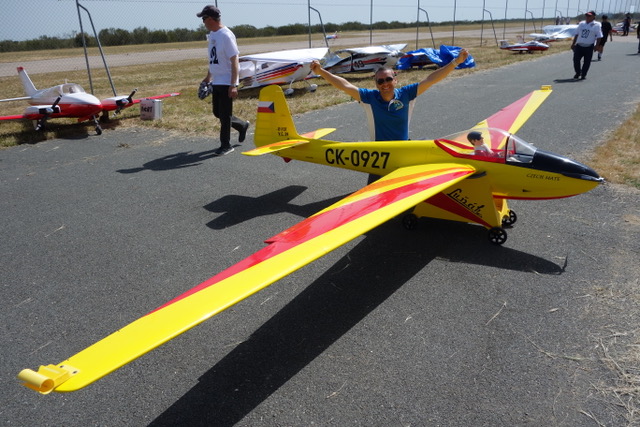

-Acabado: Y esto es un mea culpa. El Lunak ha quedado "maquetón". Espectacular por tamaño, pero con un montón de licencias fuera de escala y un acabado de "mirarlo de lejos". A ver; nunca me plantee acabado "premium". Siendo mi primer trabajo en este tipo de modelos, y dada mi inexperiencia con el recubrimiento, no esperaba acabado de concurso de maqueta FAI, pero se podría haber hecho mucho más. Compañeros del club me tachan de "perfeccionista", y me dicen que "no está tan mal", pero como dijo el maestro Medina; "Las cosas bien hechas...".
Lo que cambiaría mirando atrás;
No lo compraría: He visto el precio del kit en alguna tienda web a unos 1600€. Creerme; no los vale. Si me metí con el Lunak fue por una tentadora oferta de algún negocio que necesitaba quitárselo de encima por espacio y me pasó una oferta al coste. No pagaría mas de una cifra de tres número por él. Y me consta que la marca tiene un FOX y un Grunau Baby, de similar tamaño y construcción. Dicho queda.
Técnica de acabado: Mirando atrás y un momento decisivo, a lo mejor forrarlo entero en fibra+pintura hubiera sido lo correcto. Habría ganado en resistencia estructural y durabilidad, pero hubiera invertido el triple de tiempo (que no tengo), hubiera quedado más pesado y habría empleado otra técnica en la que no tengo experiencia. Pequé de prudente: El recubrimiento si no sale bien, lo quitas. Un mal trabajo en fibra, es más difícil. Tal vez practique el enfibrado con "algo más pequeño" y en un futuro me decida, quien sabe.
Y por supuesto; lo bueno:
- Diseño: Que esté construido de aquella manera, no significa que esté bien parido. La posibilidad de desmontaje y la motorización están bien resuelta.
- Electrónica elegida: Aquí me cuelgo una medalla. Estoy muy satisfecho (de momento, repito un vuelo) con la electrónica montada.

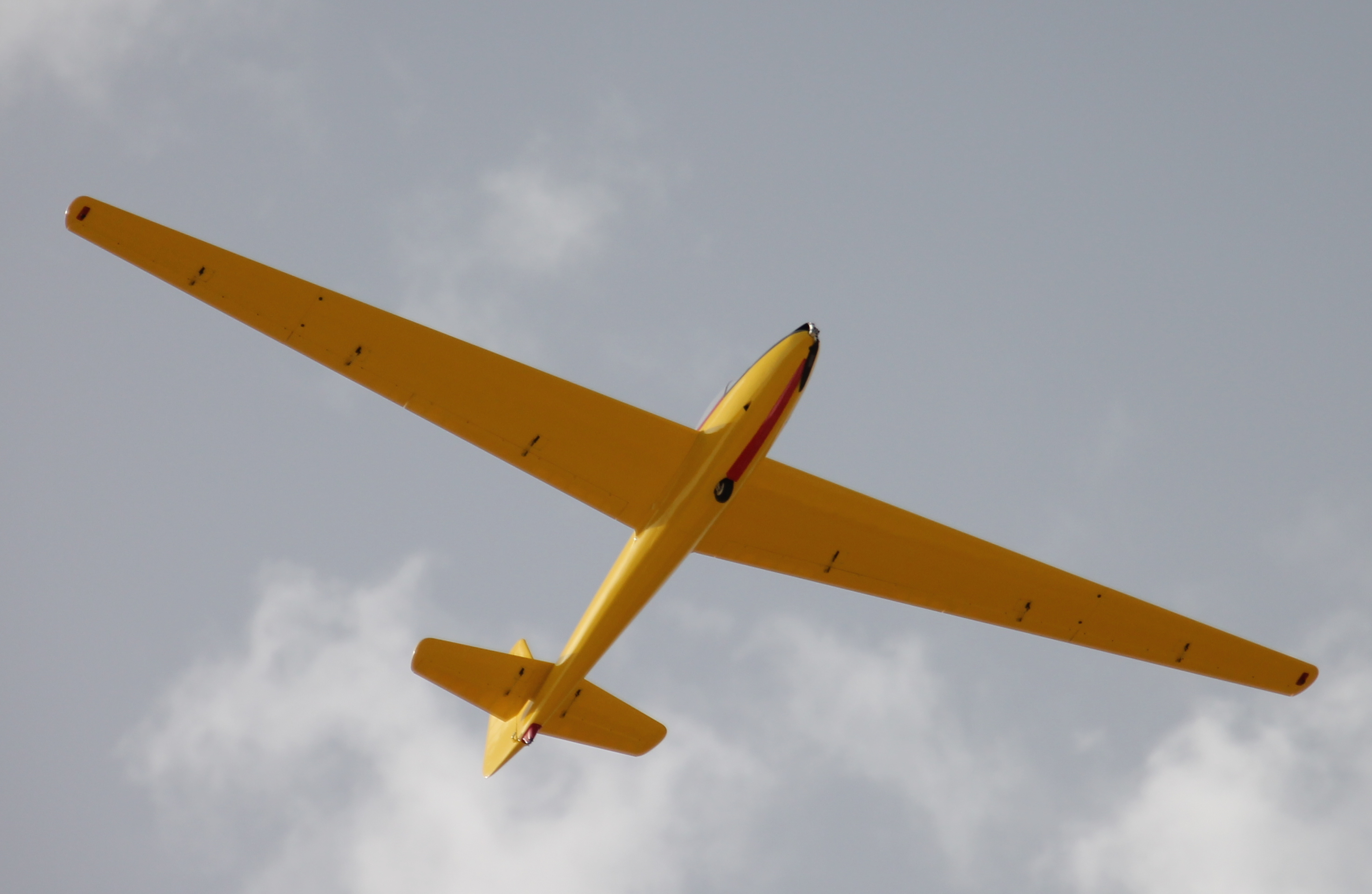

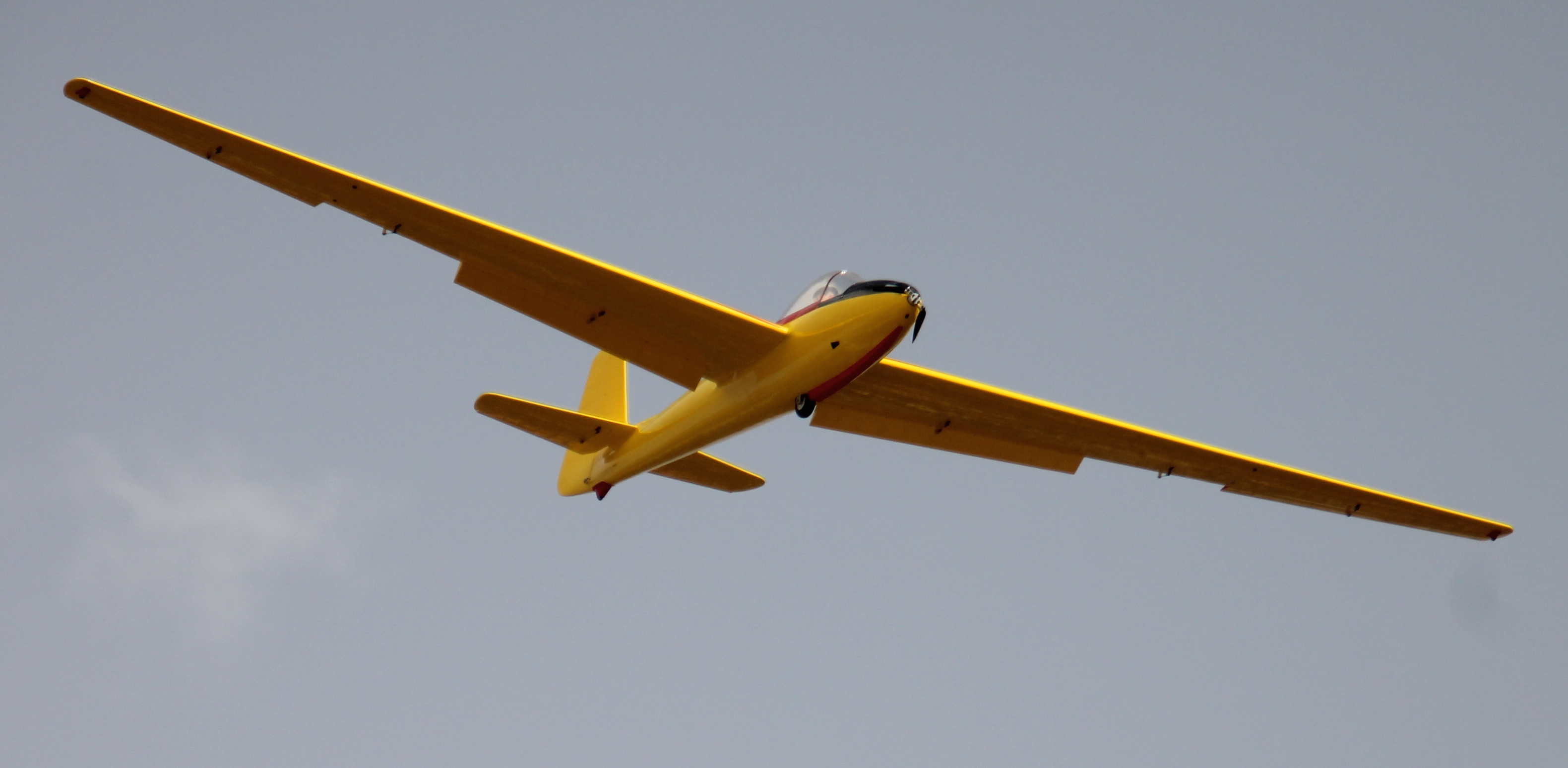

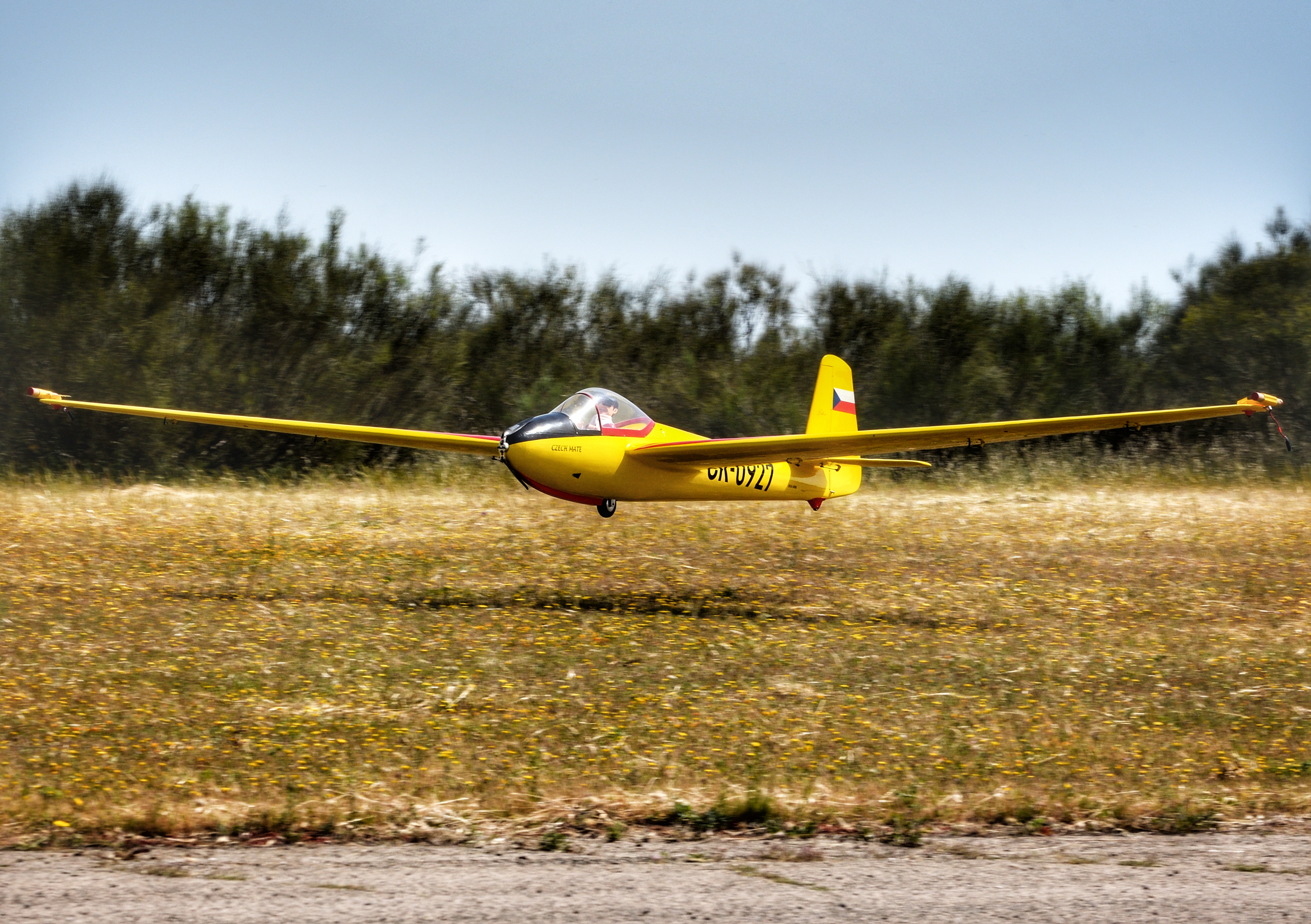

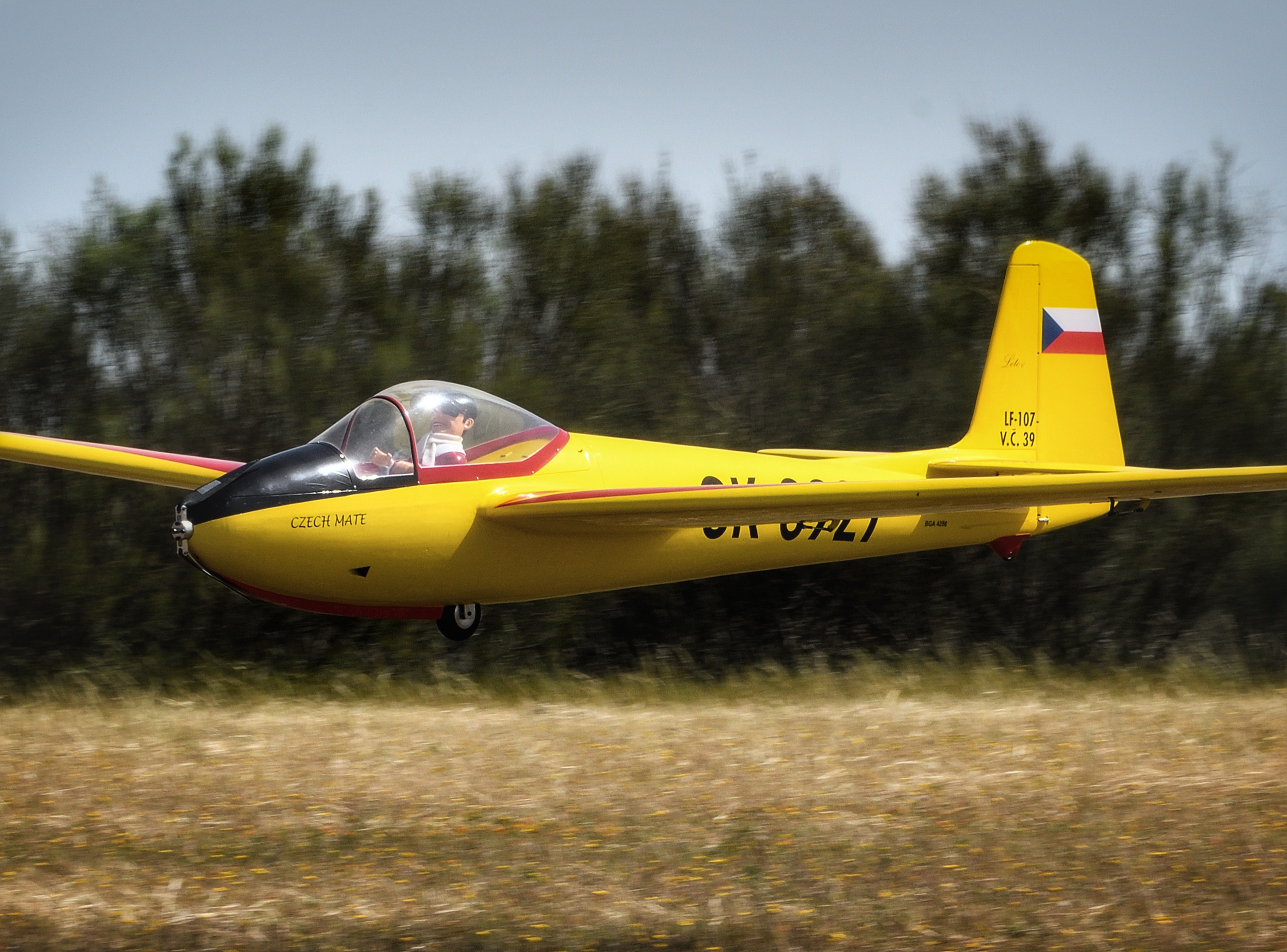

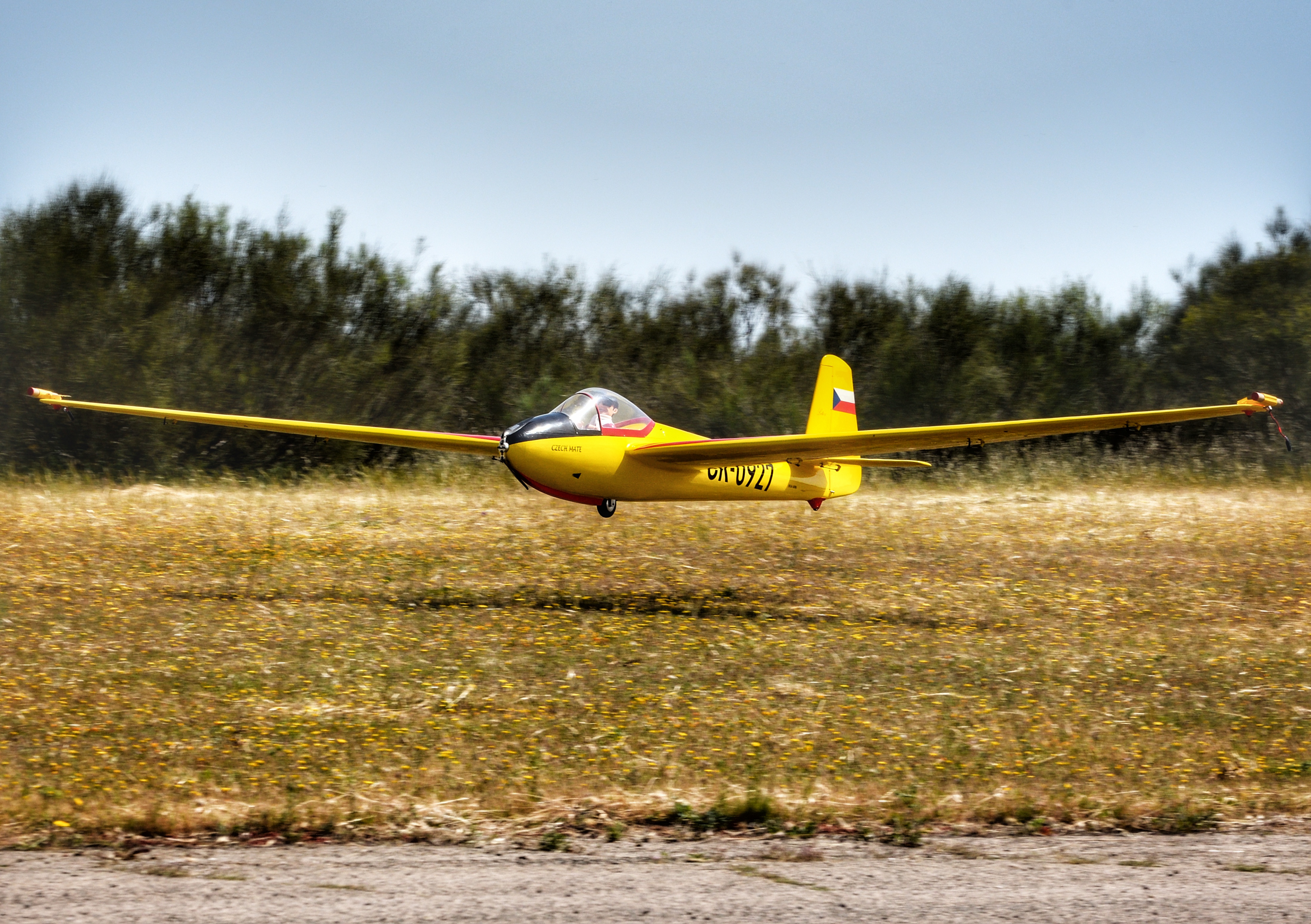

- Cualidades de vuelo: Lo que me constata la calidad del diseño. Acabando en el peso y centrajes del fabricante, el Lunak tiene un planeo soberbio, corre cuando tiene que correr, es solvente en acrobacia y muy efectivo en frenado. Creo que, en cuanto nos hagamos amigos en un par de vuelos, lo pasaremos muy bien juntos.

Con respecto a próximos vuelos, si os diré que el 22 de Septiembre organizaremos en el Club Radiocontrol Alicante una concentración de Maquetas y Modelos Vintage, a la que pretendo llevar (y volar) el Lunak. Espero que para entonces ya nos llevemos bien.
