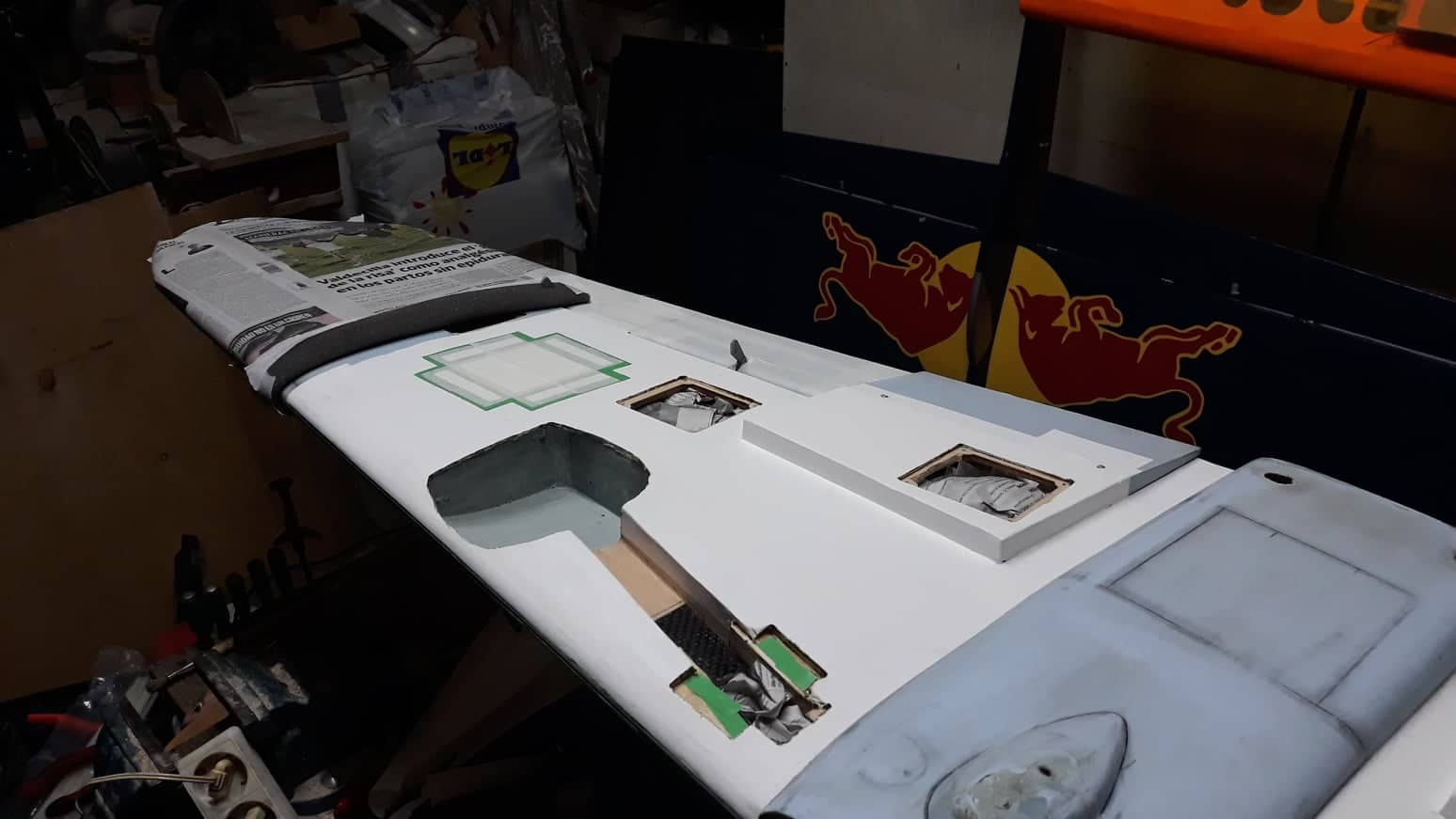

1.- Retirada del recubrimiento actual: El oracover inicial no me dio problemas al respecto, salía limpiamente, y en dos tardes tenia el bicho "despellejado". Vamos a ver que retirada tiene el recubrimiento chinorro barato que he puesto (maldita la hora
). Probaré con una pieza "pequeña", y el resultado condicionará que siga con los siguientes pasos, o decida acabarlo en recubrimiento como pueda.
