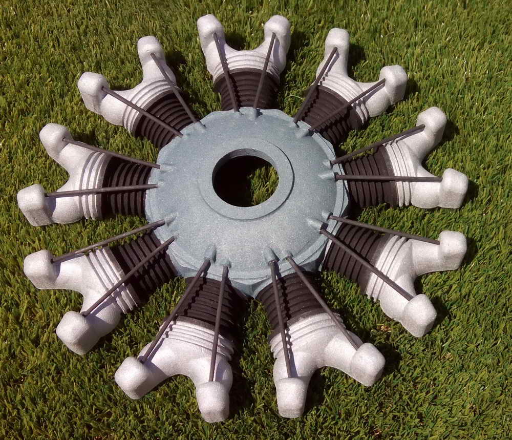

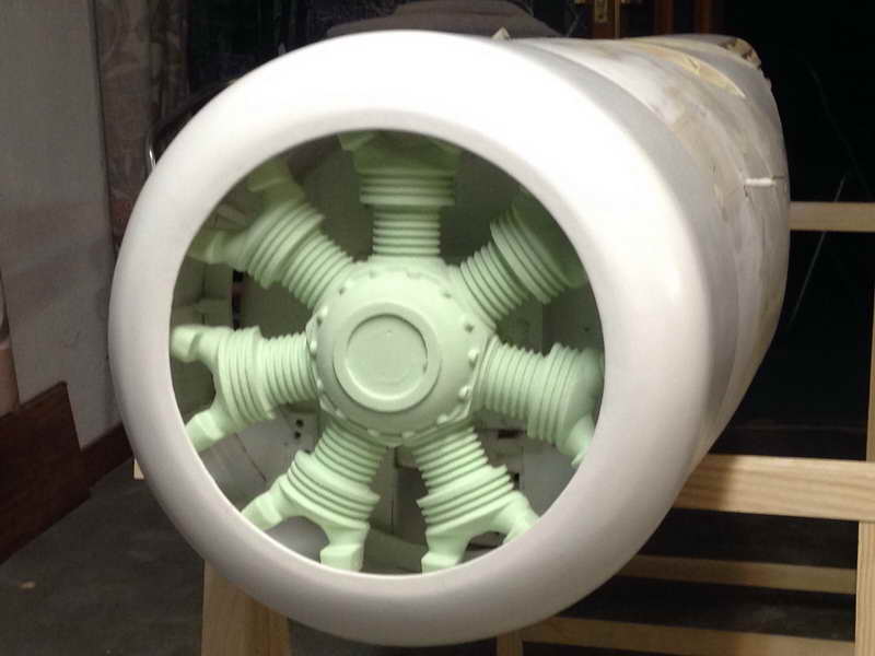

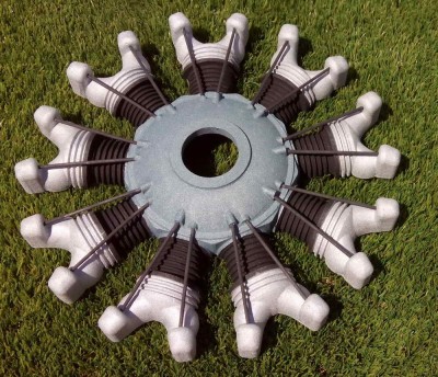

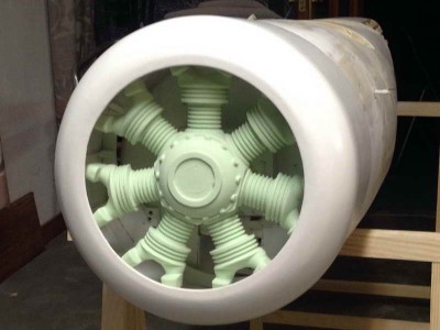

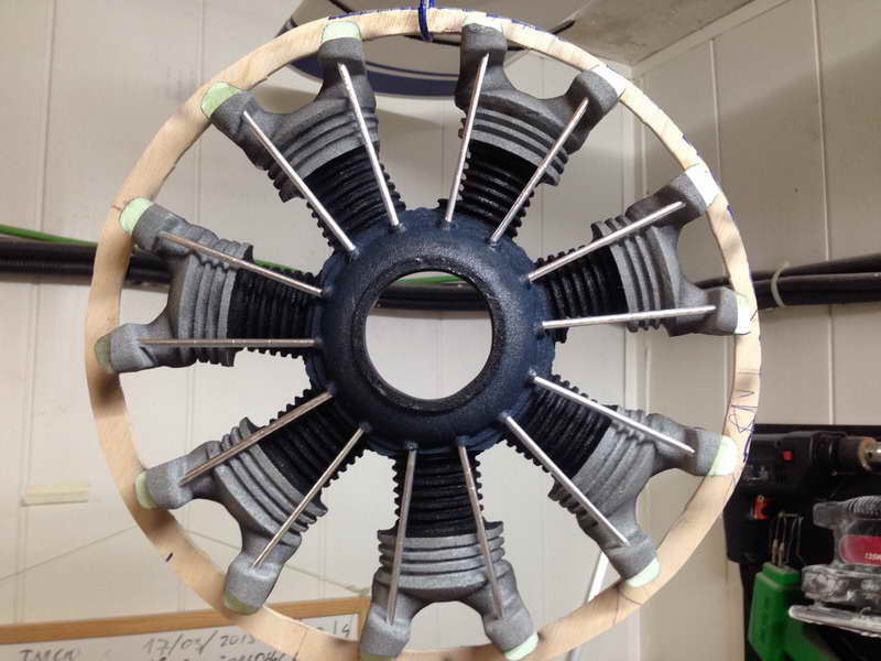

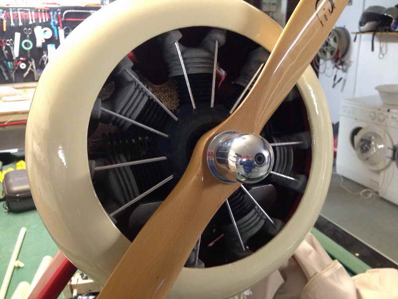

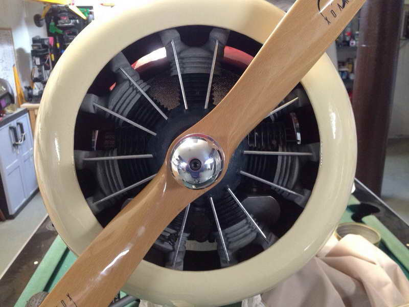

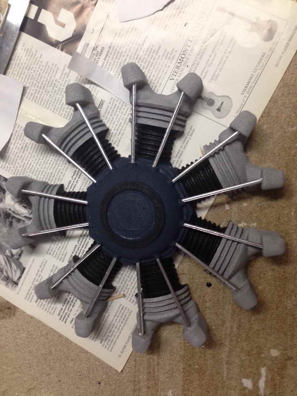

Pues, esos los he hecho yo con el CNC en espuma rigida de poliuretano de 160gr/dm3.
El del Gee Bee pesa 90gr, en escala 1/3, con un diametro de 380mm.
Este otro es de un Waco escala 1/4, y pesa 80gr, con un diámetro de 290mm.
